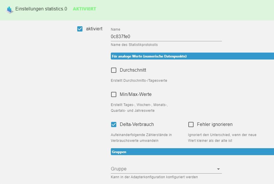

    ich habe ein mir nicht verständliches Phänomen bei der Konfiguration des statistics Adapters bei einigen Datenpunkten.
    Bei fast allen Datenpunkten kann ich den Adapter wie erwartet auf Delta-Verbrauch konfigurieren, nur bei einigen nicht.
    Es fehlt dann einfach komplett die Auswahlmöglichkeit.
    vorhanden:
    nicht vorhanden:
    Jetzt habe ich vermutet, das es von den Werten in dem Punkt abhängt, aber das sind alles nur Zahlen.
    Hat da jemand einen Tip woran das liegen könnte?
    Thx
    Edit:
    Es lag doch daran, das es unterschiedliche Datentypen waren, kaum habe ich die alle auf custom>number gestellt, sind auch die Einstellmöglichkeiten vorhanden.

      @hbrockmann sagte in Phänomen bei der Konfiguration des statistics Adapters:
      Das liegt am Datentyp des States. Geht nur auf type: 'number' oder type: 'boolean' (logischerweise) - je nach Anwendungsfall.
