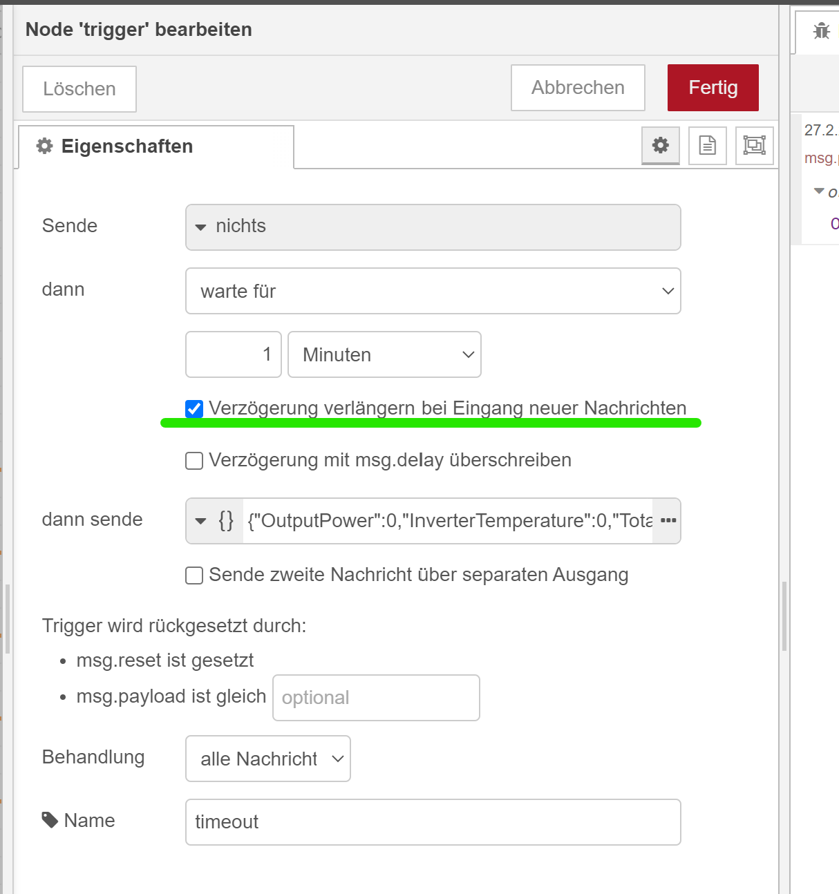

        @l-t-0 Einfach eine Trigger Node nehmen.
        Ich hab Deinen Flow angepasst:
        hier zum Import:

        EDIT 17:45: In der Trigger Node war noch ein Fehler. 😉
        muss natürlich angehakt sein. 😉

          L.T. 0 @mickym last edited by
          @mickym
          Tiptop!!
          Klappt in der Simulation wie gewünscht!
          Unter echten Bedingungen kann ich leider gerade nicht testen, da ist zuviel Neuschnee auf den Modulen. Also konstant 0 Leistung 😞
