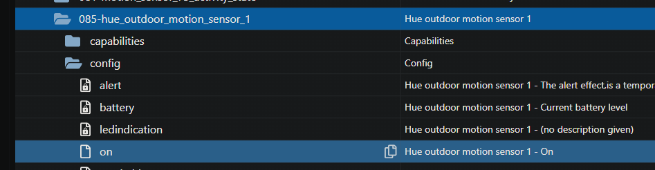

    Ich habe meine HueBridge mit dem Hue-extended Adapter eingebunden. Soweit funktionierte die letzten Jahre auch alles.
    Nun würde ich gerne Bewegungsmelder ausschalten.
    Habe einen neuen hinzugefügt, und es wurden 4 Order erstellt: 085-088
    Wenn ich nun in all den 4 Ordnern, den Datenpunkt config - ON auf false stelle, passiert nichts. Der Bewegungsmelder bleibt auch in der iOS APP (iConnectHue) online. Wenn ich ihn dort deaktiviere, werden genau diese vier Datenpunkte auf false gesetzt.
    Habe nun für einen Test den anderen Hue Adapter installiert, wenn ich dort den folgenden Datenpunkt ändere, funktioniert es, und auch in der iConnectHue App wird er als disabled angezeigt.

      Ohne jetzt auf die Funktionalität des Extended einzugehen, wieso lässt du den „normalen“ Adapter nicht installiert?
      Willst du den Extended behalten kannst du auch über Node Red die BWM steuern.

        @Endurance der Extended wird seit Jahren nicht mehr weiterentwicklelt. Deshalb am besten gleich beim Hue bleiben.
