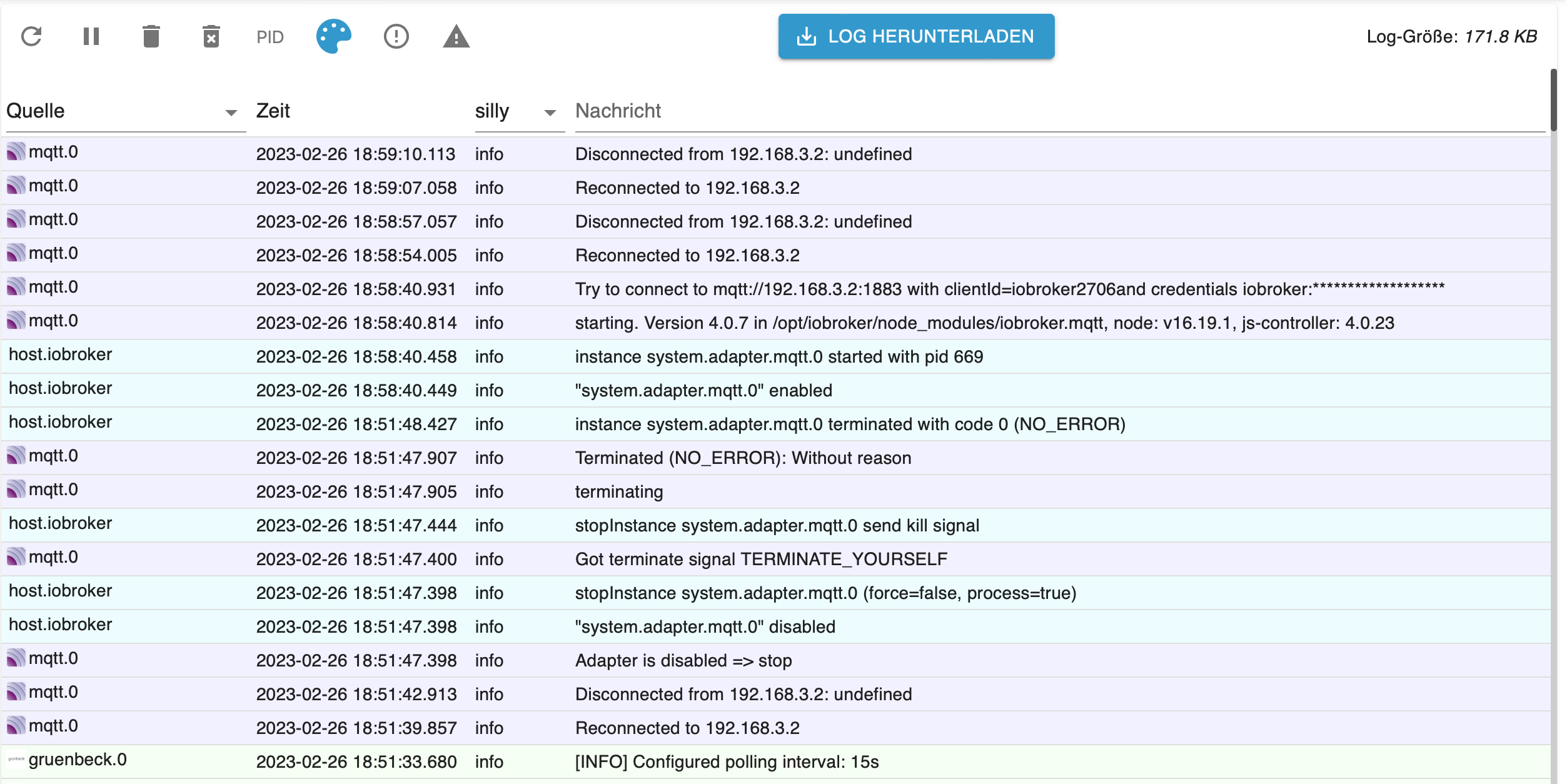

    Ich bräuchte mal ein wenig Unterstützung. Ich bin was iobroker angeht noch relativ unerfahren. Ich möchte gerne Informationen eines Gerätes mit iobroker an meinen MQTT-Server senden/empfangen. Problem: Der MQTT Broker/Client Adapter verbindet sich nicht mit dem Server, egal was ich mache (er versucht sich zu verbinden, trennt sich aber direkt wieder)

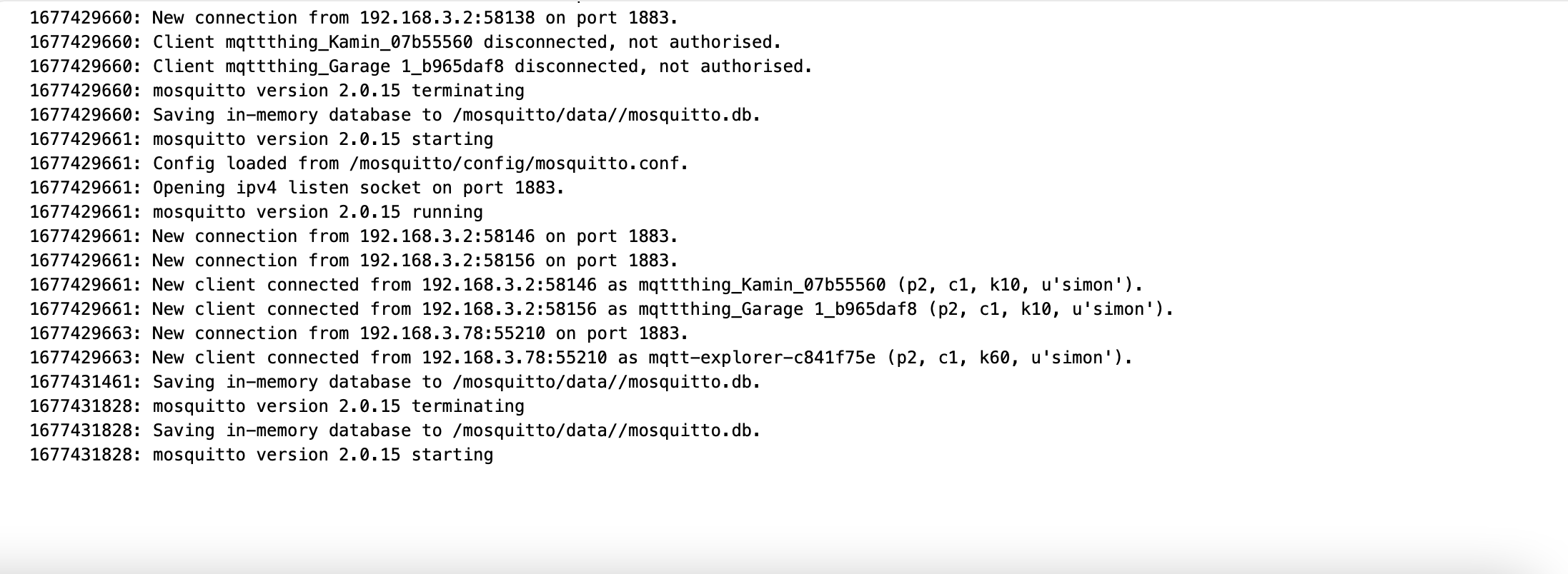

    Im Log vom Mosquitto-Server sieht man gar nichts. Nichtmal, dass der iobroker versucht sich zu verbinden.

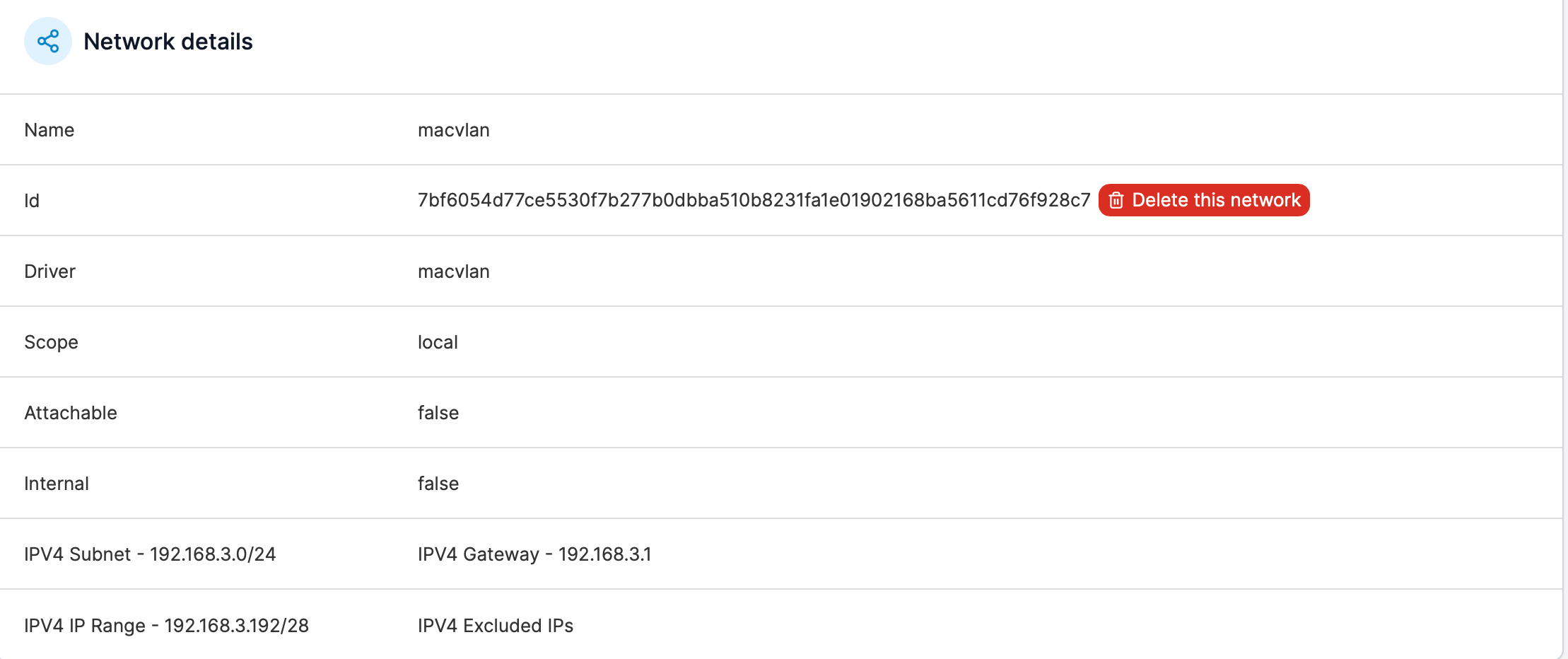

    Ich möchte dazu erwähnen, dass sowohl iobroker als auch Mosquitto-Server als Docker Container auf der selben Hardware laufen. Der Mosquitto-Server ist mit dem Host-Network verbunden, der iobroker ist mit dem Macvlan verbunden, da das beim Yahka-Adapter erforderlich war. (Ich vermute ja, dass genau da das Problem liegt)

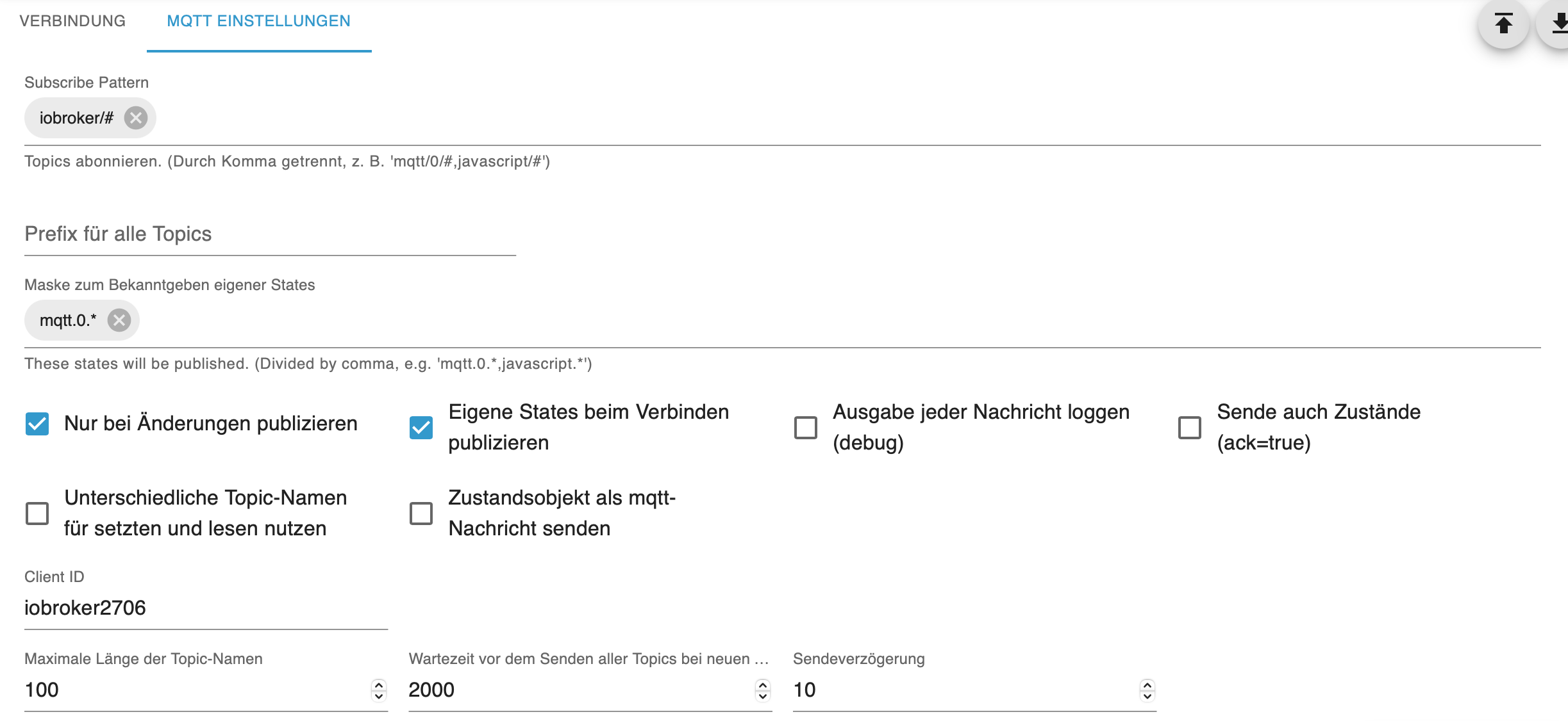

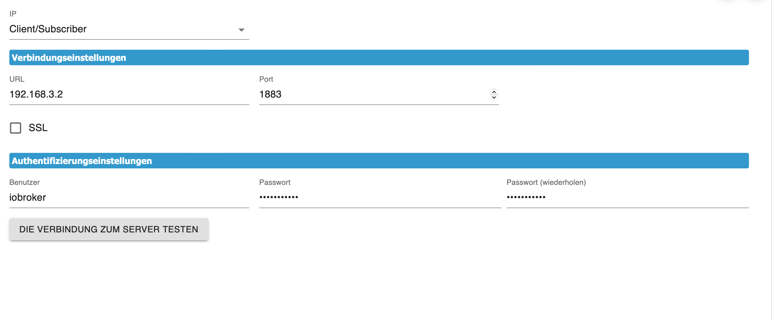

    Bildschirmfoto 2023-02-26 um 19.00.21.png Bildschirmfoto 2023-02-26 um 19.19.13.png Bildschirmfoto 2023-02-26 um 19.18.58.png
    hier einmal die Details zum Macvlan und die Konfiguration des Adapters.

      Wenn mich nicht alles täuscht, darf man aus Sicherheitsgründen von einem Macvlan-Netzwerk nicht mit dem Host (bzw. Parent-Interface) kommunizieren. Es gibt einen Workaround über ein Bridge-Netzwerk. Dazu müsstest Du mal googlen.
