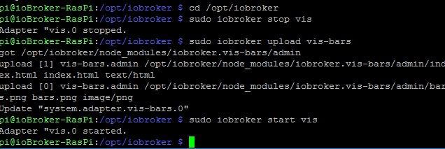

            mario.blass
            habe sie zuerst über ioBroker admin geladen, dann mit dem workarround

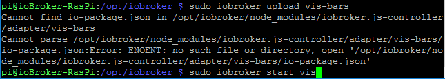

              mario.blass
              hier als png
              ioBroker auf QNAP NAS
              Visualisiert wird das ganze über ein Galaxy View 18,4"
                mario.blass
                Das bekomme ich wenn ich die vis-bars in ioBroker.admin noch nicht geladen habe.

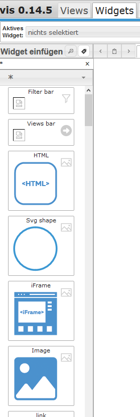

                  mario.blass
                  Das, nachdem ich sie in ioBroker.admin geladen habe

                  • HomoranH Nicht stören
                    Natürlich muss der Widgetsatz erst installiertsein, bevor er hochgeladen wird.
                    Wenn du schon in der Konsole bist kannst du das mit
                    sudo iobroker add AdapterName
                    machen. Dann anschließend der upload.
                    Einige problematische (die mit dem root does not have permission) müssen als root installiert weden, nicht als pi.
                    Dazu mit
                    sudo su
                    in den root modus schalten
