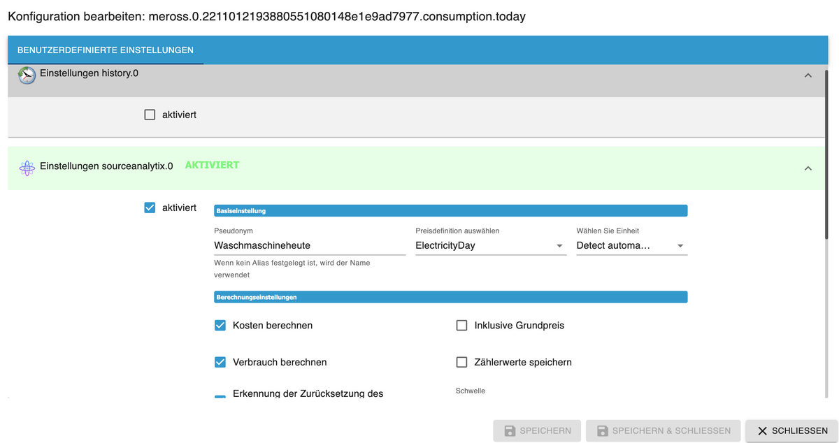

        @jwedenig sagte: die Logge ich nochmals
        An Sourceanalytix übergibt man nicht einen täglichen Wert, sondern den kumulativen Wert (total?). Die Periodenwerte ermittelt daraus SA.
        J Online
        J Online
        jwedenig
        habe ich da Deiner Meinung den richtigen gewählt?
        • J jwedenig

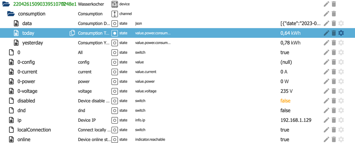

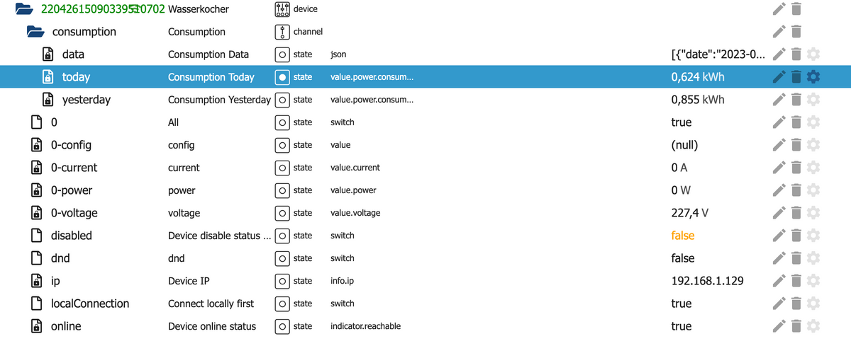

          @jwedenig sagte: habe ich da Deiner Meinung den richtigen gewählt?
          Liefert Meross keinen kumulativen Wert? Was enthält "data"?
          J 1 Antwort Letzte Antwort

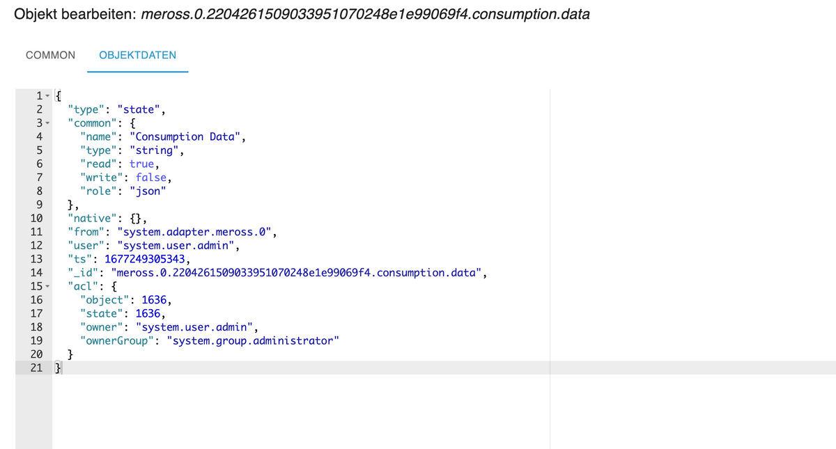

              @jwedenig
              Nicht die Objektdaten, sondern was steht im Wert von "data" (ist offenbar ein JSON).
              @jwedenig sagte: eigentlich nur den Stromverbrauch mehrere Geräte grafisch darstellen
              Wenn der tägliche Wert zum Aufzeichnen genügt, dann historisiere den Wert von "yesterday". Der wird sicherlich nur einmal am Tag aktualisiert.
                @jwedenig

                  @jwedenig sagte: hat den Vorteil?
                  "today" wird sicherlich laufend aktualisiert und am Tagesende wieder auf 0 zurück gesetzt, ist also für einen Chart wenig geeignet.

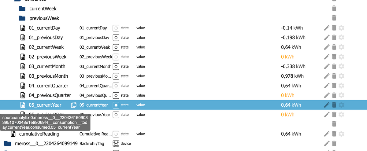

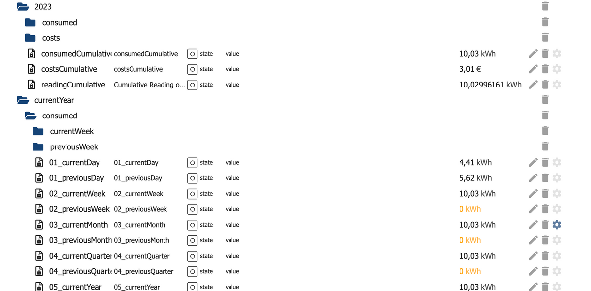

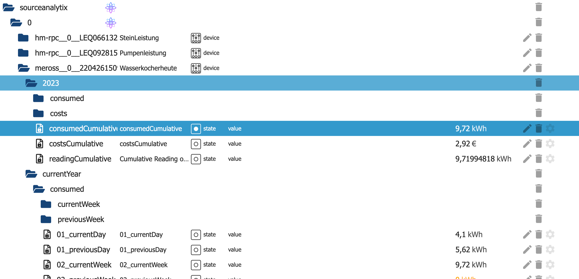

                      mal eine Frage:
                      Ich speichere mit sourceanalytix von meinem Meross Schalter folgenden Datenpunkt:
                      Jetzt habe ich bei Vis folgenden Datenpunkt von sourceanalytix im history aktiviert:
                      Hier kommen auf einmal Negative Werte zusammen welche natürlich meine Jahresstatistik verfälschen!
                      Was ist falsch an dieser Vorgehensweise?
