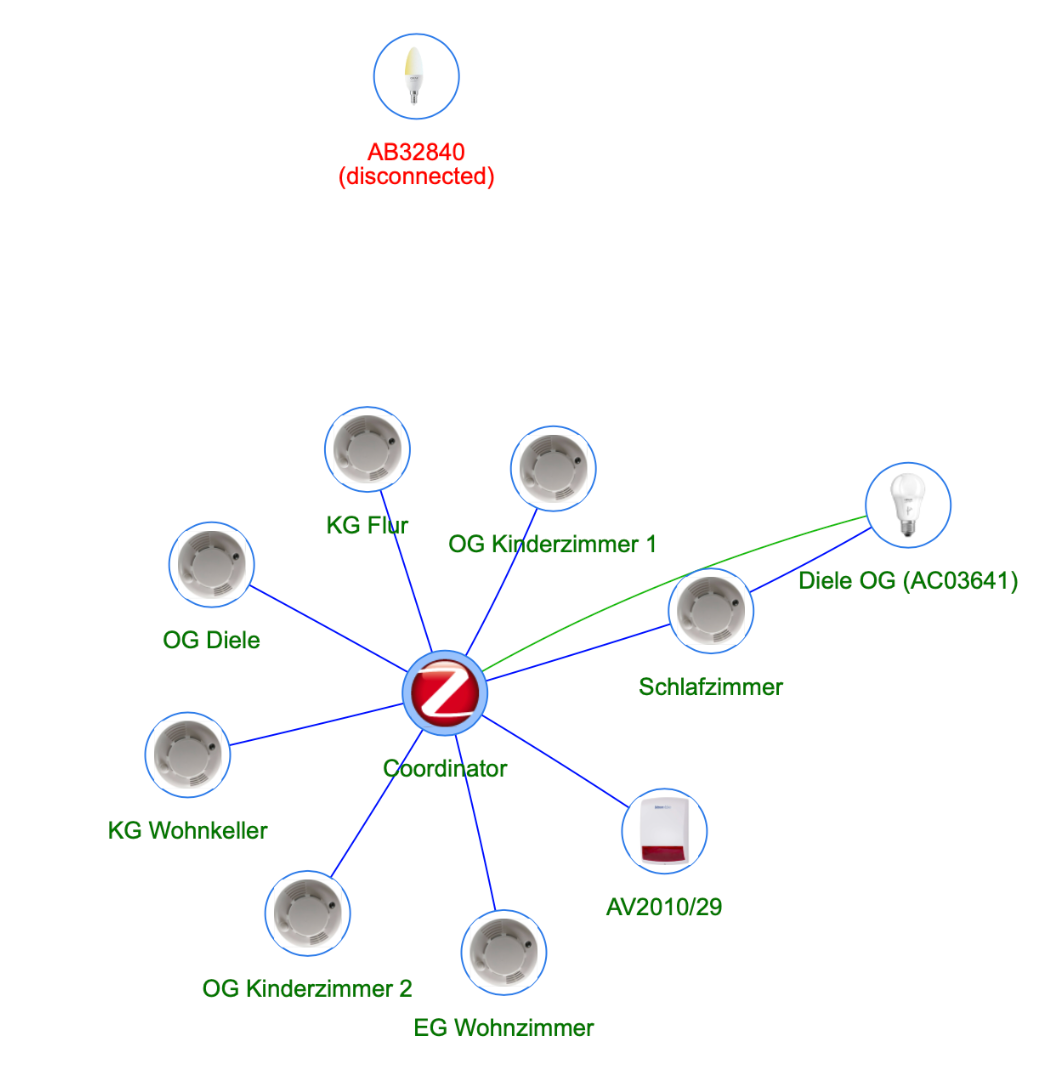

    Schon lange habe ich vorgehabt, meine OSRAM lightify von der HUE-Bridge auf den ZigBee Controller CC26X2R1 zu übertragen. Endlich habe ich mich aufgerappelt und damit begonnen.
    Es kam wie befürchtet: Probleme über Probleme, obwohl ich die Lampen vor jedem neuen Versuch sorgfältig gemäß ihren Ein-/Ausschaltsequenzen zurückgesetzt habe.
    Gelang CL A60 W Clear nach drei Versuchen und funktioniert seither problemlos, so bin ich bei den B40 am Verzweifeln.
    Erst nach einem halben Dutzend Versuche wurde die Lampe erkannt. Aber funktionieren tut sie trotzdem nicht.
    57873ec5-3751-4085-8f97-e6c113702c44-image.png bc1216f3-d23d-4938-a79e-5c7b65a385f5-image.png
    In der Netzwerkkarte steht die Lampe einsam in der Gegend herum.
    Weiß jemand Rat?

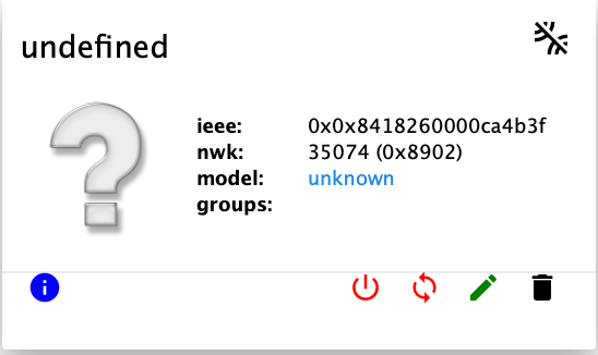

        Mutig geworden versuche ich nun eine lightify CLASSIC A60 TW einzubinden. Hier komme ich über ..
        Pairing time left: 233
        Pairing time left: 234
        Interview started: 0x8418260000ca4b3f
        Pairing time left: 235
        Pairing time left: 236
        Pairing time left: 95
        Pairing time left: 96
        Interview failed: 0x8418260000ca4b3f
        Error: Failed to interview '0x8418260000ca4b3f', device has not successfully been paired. undefined. undefined
        Pairing time left: 97
        Pairing time left: 98
        nicht hinaus. Am Ende sieht's im ZigBee Adapter so aus ..
        Weiß hierbei jemand Rat?
