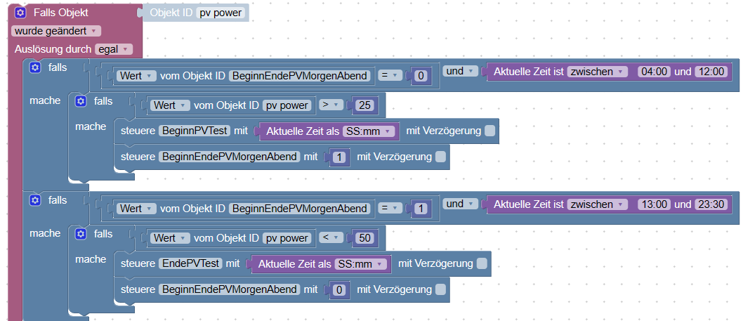

    ich bin recht neu in Iobroker und stehe grade vor nem Problem für das ich noch keine Lösung habe; ich möchte morgens und abends jeweils eine Uhrzeit loggen (Beginn der PV Produktion und Ende) und dann als Chart auswerten, an welchem Tag zu welcher Uhrzeit Wert 1 und Wert 2 geloggt wurden. Für das loggen des Wertes habe ich folgendes blockly:
    Wie könnte ich das ganze dann auswerten, so dass ich ein Chart habe mit einer Achse Datum und jeweils einer Achse Beginn PV und Ende PV? Bin ich da richtig oder auf dem Holzweg?

      Hallo Forum,

        Habe das ganze nochmal überarbeitet:
        rrov1R 1 Antwort Letzte Antwort

          @rrov1 Die Daten gehen in ne InfluxDB.
