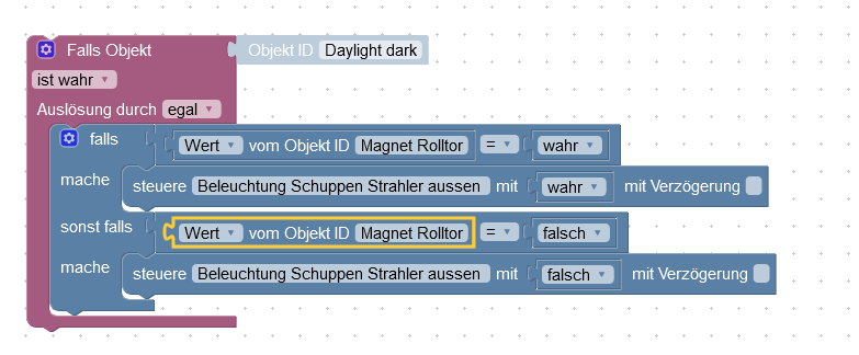

    Ich find meinen Fehler nicht. Wo denke ich falsch den das Licht geht nicht aus. Kann mir jemand helfen.

      @lars148 ,
      dein Skript wird nur einmal durchlaufen und zwar wenn du es startest.
      Du musst den Magnet als Trigger nehmen oder Daylight dark musst du dauernd ein und ausschalten.

        @lars148
        Wenn auf das Tor reagiert werden soll, muss der Datenpunkt "Magnet Rolltor" als Trigger dienen.
