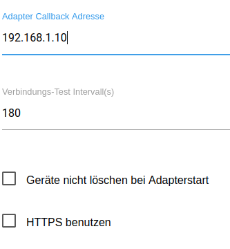

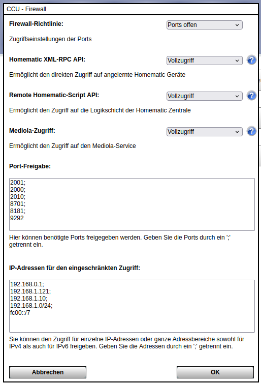

    ich hatte bis jetzt ioBroke immer auf einem rpi laufen. Nun bin ich dabei ioBroker in einem Dockercontainer unterzubringen. Der Umzug erfolgt mit HIlfe des BackItUp-Adapter, Die ccu3 selbst läuft als eigenes Gerät. Ich bekomme die Kommunikation von ioBroker zu ccu3 nicht ans laufen.
    Die Konfiguration
    IP-Adressen
    ccu3: 192.168.1.112
    Dockerhost: 192.168.1.10
    Container-ID (Bridge): 172.17.0.3
    Es wird u.a. der Port 2001 an den Container weitergereicht.
    Firewall ccu3
    Adapter-Einstellungen hm-rpc
    Die Logdatei sagt

    Welche Einstellungen muss ich noch machen?

      @ma-sch sagte in ioBroker im docker, Verbindung zu ccu3:
      da fehlt eine Seite
      edit: gefunden, fehlte der Header!
      sieht eigentlich gut aus
      2023-02-18 20:09:58.653 - info: hm-rpc.0 (1935) xmlrpc -> 92 devices
      2023-02-18 20:09:58.679 - info: hm-rpc.0 (1935) Connected
      meldet auch verbunden. sowie 92 Geräte gefunden
      wo ist das Problem

        @homoran sagte in ioBroker im docker, Verbindung zu ccu3:
        Jetzt klappt es tatsächlich. Der Fehler war wohl, dass ich die ccu3 nicht neu gestartet habe. Das hatte ich bei schreiben des Posts getan ....
