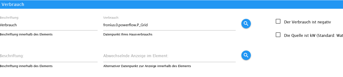

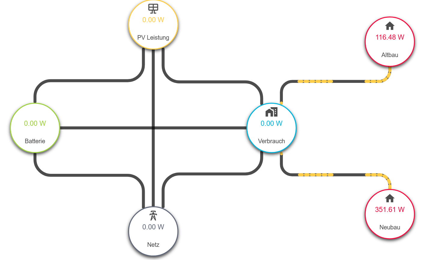

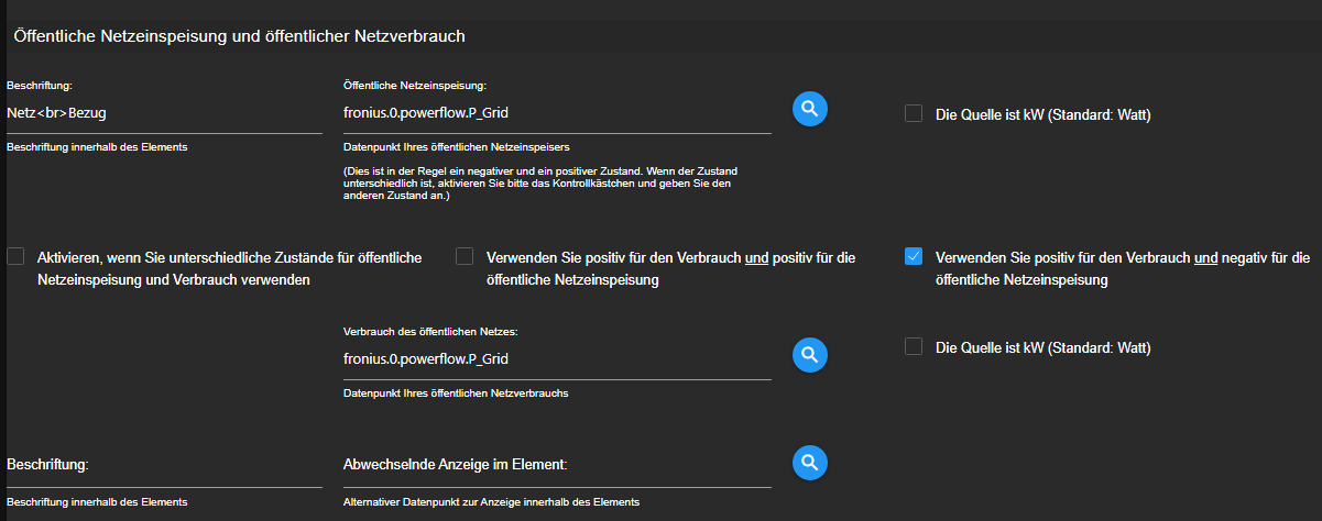

                Hat mir doch keine Ruhe gelassen. Musste den PC nochmal an machen.
                Ergebnis:
                Und Ohne Haken bei Verbrauchsberechnung:
                wendy2702W HomoranH 2 Antworten Letzte Antwort
                • T TimoWald
                  Ergebnis:

                  #72
                  @timowald Was liefern die Datenpunkte aktuell?
                  Zeig mal
                  • T TimoWald
                    Ergebnis:
                    #73
                    @timowald sagte in PV Vorlage gesucht:
                    aber leider nicht
                    @homoran sagte in PV Vorlage gesucht:
                    wie schon erwähnt:
                    zieh mal bitte das Fenster schmaler bevor du die Screenshots machst
                    ich habs trotzdem versucht zu entziffern.
                    Du hast den Haken für verschiedene Zustände aktiviert, trägst aber trotzdem den selben Datenpunkt in beide Felder ei.
                    Was erhoffst du dir davon?
                    und dann noch mal den selben Datenpunkt auch noch bei Verbrauch?
                    Warum?
                    jetzt ohne Solar mag das gerade zufälligerweise passen, aber was hast du damit erreichen wollen überall den selben DP zu nehmen?

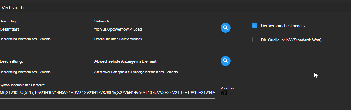

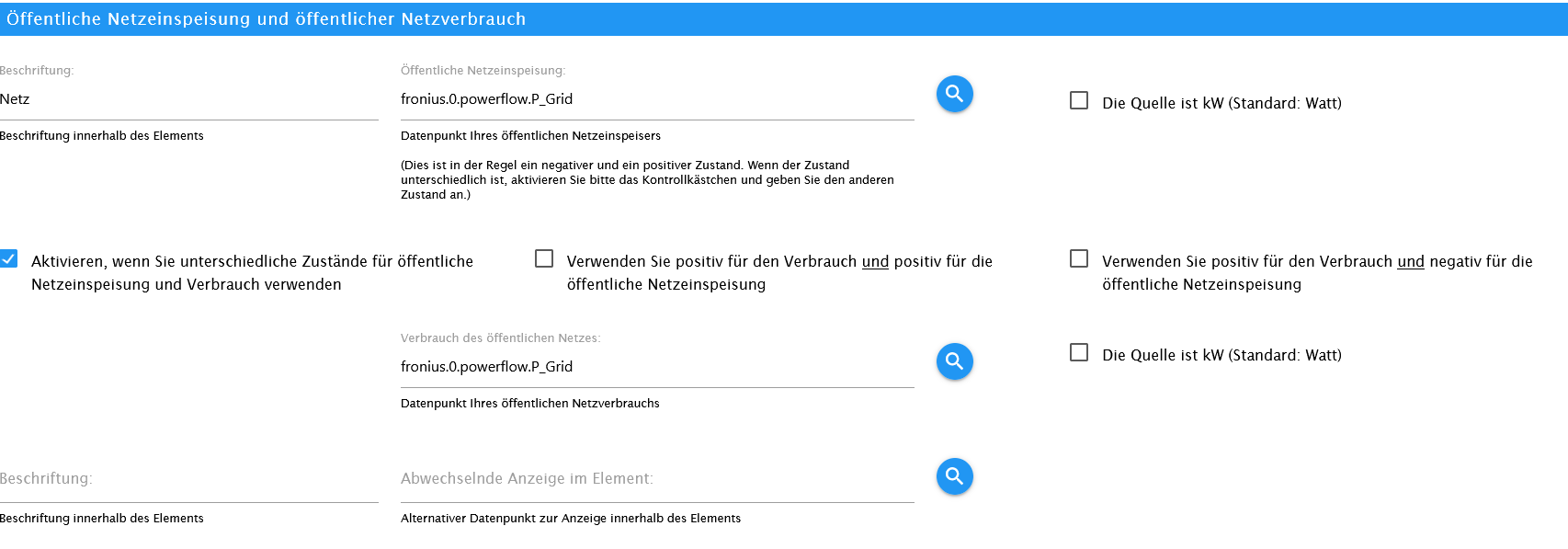

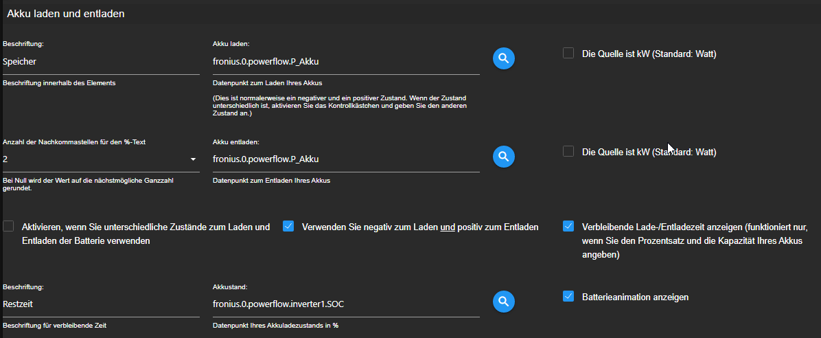

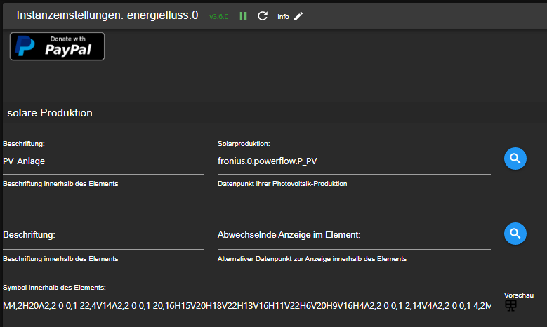

                        Auf Wunsch von @wendy2702 meine funktionierenden Fronius Einstellungen beim Energiefluss Adapter.
                        ioBroker (since 2018) auf Intel Core i3-5005U NUC und Windwos10 Pro
                        wendy2702W T da_WoodyD 3 Antworten Letzte Antwort
                        • JB_SullivanJ JB_Sullivan
                          wendy2702W Offline
                          wendy2702W Offline
                          wendy2702
                          #76
                          @jb_sullivan Ich Danke dir!
                          @TimoWald : Da hast du eine funktionierende Vorlage. Einfach mal nachbauen.

                            #77
                            @jb_sullivan Und schon funktioniert es. Das war aber auch eine Geburt.
                            Super vielen Dank.
                            HomoranH wendy2702W 2 Antworten Letzte Antwort
                            • T TimoWald
                              Super vielen Dank.
                              #78
                              auch mit v3.50?
                              ja!
                              wie vermutet arbeitet grid mit wechselndem Vorzeichen
