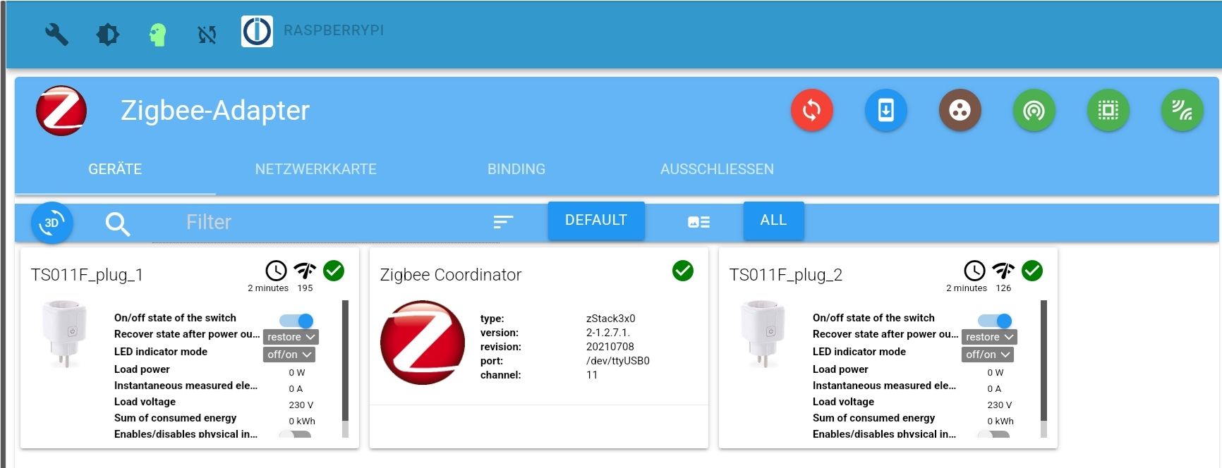

              So, wollte nur mal kurz bescheid sagen, wie es mir bei der Installation ergangen ist. Es hat eigentlich ganz gut funktioniert. 😀 Meine Befürchtungen waren nicht berechtigt.
              Nur das pairing bei der ersten Dosen wollte erst nicht so richtig klappen, aber nach mehreren Versuchen hat es dann doch funktioniert. Bei der zweiten funktionierte es dann auf Anhieb. Noch ein Screenshot wie das jetzt bei mir aussieht:
              Danke nochmals an @Thomas-Braun für die Starthilfe.

                @winni
                Noch ein 'Profi'-Tipp:
                Trag statt /dev/ttyUSB0 als Gerätedatei den Link aus
                ls -lAh /dev/serial/by-id/
                ein. Der ändert sich auch nicht, wenn der USB-Stick mal umgesteckt wird.
