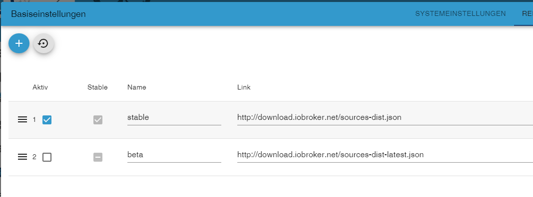

                        @glasfaser sagte in fitbit Adapter lässt sich nicht updaten:
                        iobroker repo
                        Volker@ioBroker:~$ iobroker repo
                        Active repo(s): stable
                        • M myssv
                          iobroker repo

                          Bei dir ist es OK
                          Aber die Version ist so in STABLE gelandet ..
                          • GlasfaserG Glasfaser
                            @myssv
                            Bei dir ist es OK

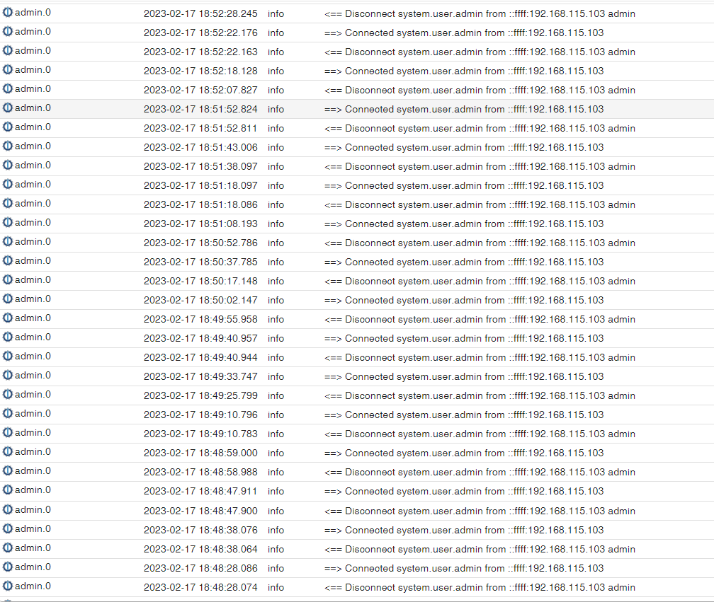

                                      myssv
                                      was sagt das ioBroker Log dazu !?
                                      Wie komme ich ohne Backend dahin?
                                      GlasfaserG 2 Antworten Letzte Antwort

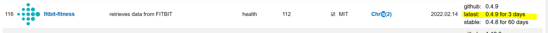

                                        Glasfaser
                                        @myssv
                                        Da ist ein Fehler bei dem Adapter in der Repo einstellung
                                        0.4.9
                                        ist Latest
                                        und 0.4.10 wie bei dir in STABLE
                                        ich mache dazu ein Issues auf !
                                          GlasfaserG Offline
                                          GlasfaserG Offline
                                          Glasfaser
                                          @myssv sagte in fitbit Adapter lässt sich nicht updaten:
                                          mit ... in der Konsole
                                          iobroker logs --watch
