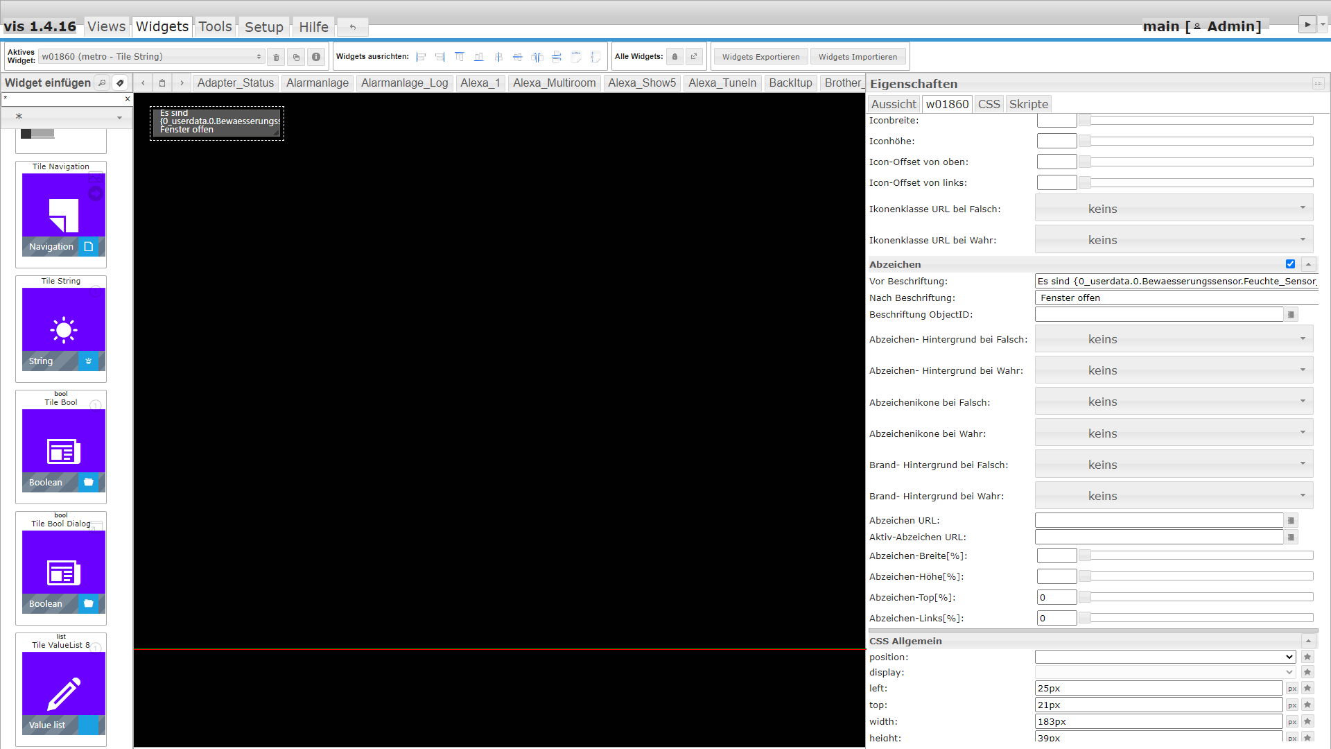

    Hi, habe da mal zwei Themen, bei denen ich nicht so richtig weiter komme.
    Das erste wäre, dass sich mein Tablet nach ca. 24h ausschaltet.
    Ich habe frisch den Fully Kiosk Browser drauf, der Akku vom Tablet ist nicht mehr der beste - aber das Netzteil ist nonstop eingesteckt. Kennt jemand das Phänomen?
    Das zweite Thema ist die Visualisierung der offenen Fenster.
    Ich habe ein Skript, dass mir die Anzahl als Zahl ausgibt.
    Zum Anzeigen nehme ich das metro "Tile String" widget und darüber das hqwidgets "Windows and Shutter".
    Im Edit Mode der Vis sieht das chic aus:
    jedoch in der View so:
    Es fehlt die Variable...strikethrough text

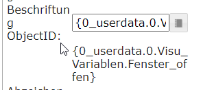

      @schneidy76
      setze den DP mal in {}

        @schneidy76
        schneidy76
        @sigi234 so:226b8df1-383b-48d7-93e3-5c856feb6580-image.png ?
        dann zeigt er weder im Editor noch in der View etwas an...

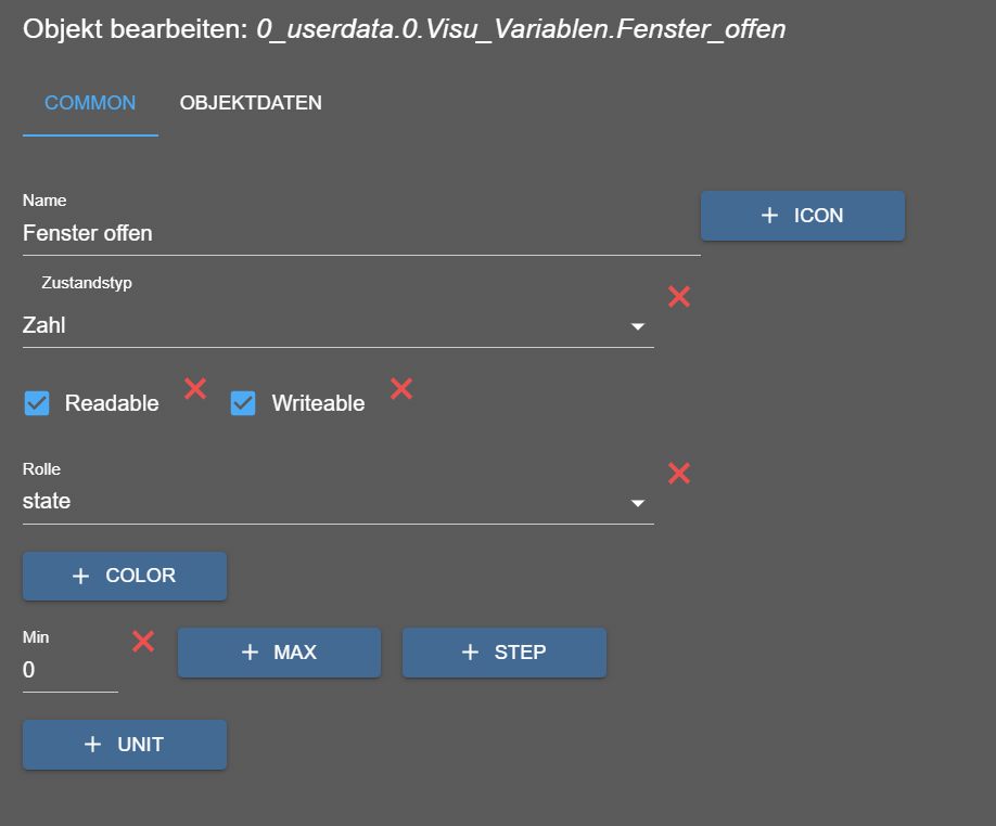

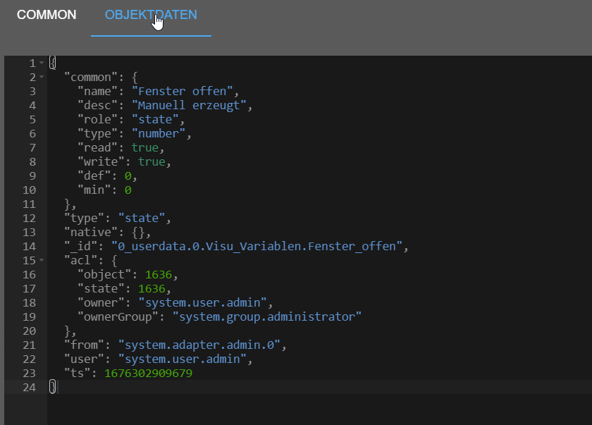

          @schneidy76
          Ok, wie schaut die Objekt ID aus? Wert?
            schneidy76
            schrieb am zuletzt editiert von schneidy76

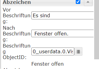

              @schneidy76
              Sichtbar erst in der Runtime
                schneidy76

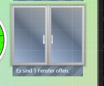

                @sigi234 perfekt Danke!!!👌
                jetzt muss ich bloß noch verstehen, warum mein Tablet ausgeht....😁
