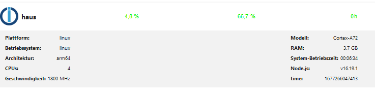

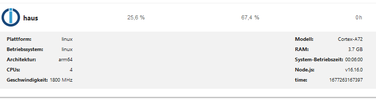

            @iomas sagte in Alias auf Shelly - unerwartete Änderung des Aliastyps:
            Version nichts geändert 18.14.0
            Ich verwende noch Version 16. Vielleicht macht das den Unterschied?
            I 1 Reply Last reply Reply Quote 0
            • I
              ioMas @paul53 last edited by
              @paul53 said in Alias auf Shelly - unerwartete Änderung des Aliastyps:
              Darf ich wissen welche genau? Dann würde ich es mal mit einem downgrade probieren und entsprechend berichten, oder einfach die aktuellste 16er nehmen?
                  Ich habe nun Version 16.16.0
                  leider hat sich aber am output nichts geändert (Nutzung 1 Alias):

                    @iomas sagte: leider hat sich aber am output nichts geändert (Nutzung 1 Alias):
                    Dann ist bei der Installation des js-controllers etwas schief gelaufen?
                    ioBroker wurde mit dieser Version neu gestartet?

                              Habe nun eine noch aktuellere 16er Version installiert
                              leider gleiches Ergebnis

                              • paul53
                                paul53 @ioMas last edited by
                                @iomas sagte: aktuellere 16er Version installiert
                                An der Version von Node.js liegt es offenbar nicht.
