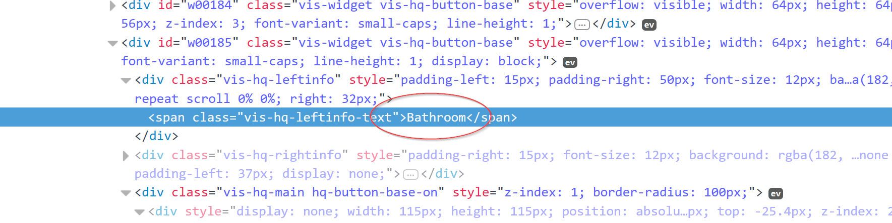

                Hallo Jey Cee,
                die Lösung wäre in der Summe recht flexxibel und kommt der Lösung einfach die "Beschreibung zu ändern" sehr nah. Kann man vermutlich auch per Blockly lösen.
                aber ganz kann icb deinem Ansazu nicht folgen.
                Nehmen wir z.b. das HQWidget - Inner temperature.
                In diesem Fall möchte ich die Bezeichnung links (in meinem Fall "Bathroom") in "Bad" ändern.
                Die ID kann ich noch leicht finden, aber dann wird es schon recht schwierig, wie spreche ich das Element "Bathroom" an.
                Screenshot des Inspectors von Firefox anbei.
                Wie würde in dem Fall der JS-Code aussehen ?
                Wäre dies "document.getElementsByClassName("vis-widget vis-hq-button-base")[0].vis-hq-left-info-text = 'Bad' ?
                Andreas
                • Jey CeeJ Online
                  Jey CeeJ Online
                  Jey Cee
                  @RandyAndy:
                  Kann man vermutlich auch per Blockly lösen. `
                  Wohl eher nicht. Den das/die Skripte in vis haben nichts mit dem JavaScript Adapter oder Blockly zu tun.
                  Vielleicht lässt sich eine Logik mit Blockly bauen die man dann mit minimalen Anpassungen in vis verwenden kann. Das musst du Testen, ich nutze Blockly gar nicht.
                  @RandyAndy:
                  Die ID kann ich noch leicht finden `
                  Die ID ist aber nicht der Class Name und das ist was dein Screenshot zeigt und was du in dem Fetzen code verwendest.
                  So ist es richtig:
                  var y = document.getElementById("w00049");
                  y.getElementsByClassName("vis-hq-leftinfo-text")[0].innerHTML = 'Bad';
                  "var y" speichert das Element mit der ID W00049. In Zeile 2 wird dann die Variable "y" einem Element mit dem Namen "vis-hq-leftinfo-text" durchsucht. "[0]" ist das erste der gefundenen Elemente die zu dieser Class gehören. "innerHTML" ist dann der Text der Angezeigt wird.
                  Nicht vergessen du musst die ID (hier die "w00049") noch durch die deines Widgets ersetzen.
