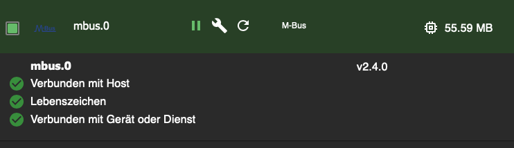

    weil eine MBus Instanz nicht so funktionierte wie gewollt habe ich sie gelöscht.
    Jetzt lässt sich keine Instanz mehr erzeugen:
    gibt es eine Idee zur Lösung des Problems?

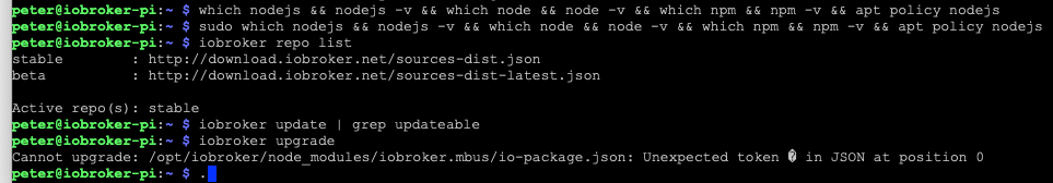

        der Test:
        which nodejs && nodejs -v && which node && node -v && which npm && npm -v && apt policy nodejs
        liefert gar nichts - ?
        iobroker update ...
        iobroker upgrade
        liefert:
        ps. das läuft auf einem raspi

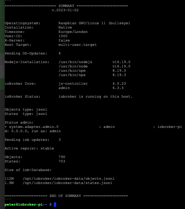

            die Anweisung
            curl -sLf -o diag.sh https://iobroker.net/diag.sh && bash diag.sh
            Liefert Fehler (leider nur die bösen BS-Copys):
            in der Summe kommt das heraus:
            keine Ahnung was es bedeutet

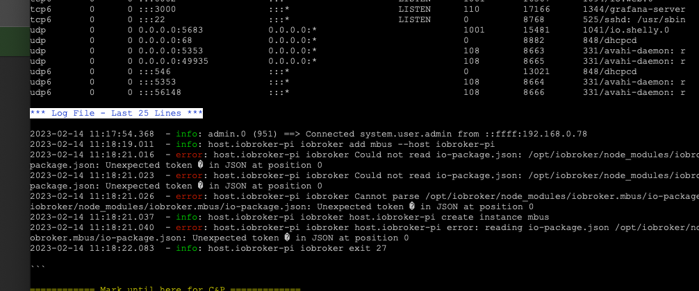

                so nochmal ordentlich ... 😁
                der Versuch vom MBus Adapter eine Instanz zu erzeugen:
                $ iobroker add mbus --host iobroker-pi
                Could not read io-package.json: /opt/iobroker/node_modules/iobroker.mbus/io-package.json: Unexpected token � in JSON at position 0
                Cannot parse /opt/iobroker/node_modules/iobroker.mbus/io-package.json: /opt/iobroker/node_modules/iobroker.mbus/io-package.json: Unexpected token � in JSON at position 0
                host.iobroker-pi error: reading io-package.json /opt/iobroker/node_modules/iobroker.mbus/io-package.json: Unexpected token � in JSON at position 0
                ERROR: Process exited with code 27

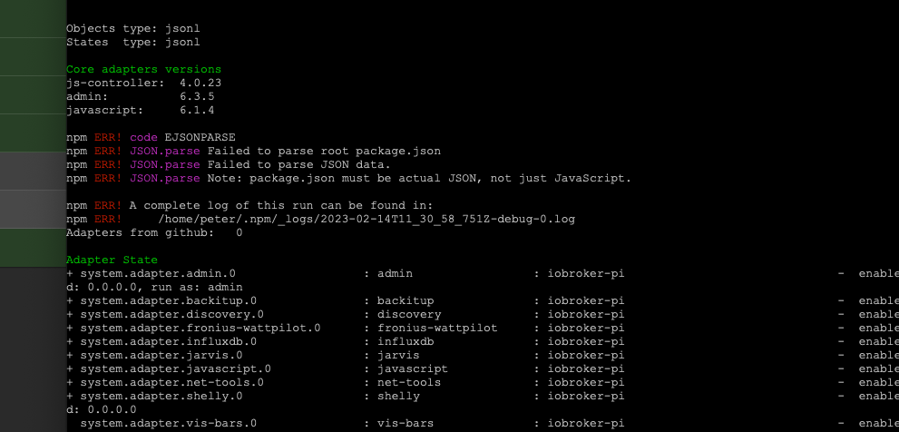

                npm ls | grep -E 'github|ERR' liefert:
                npm ERR! code EJSONPARSE
                npm ERR! JSON.parse Failed to parse root package.json
                npm ERR! JSON.parse Failed to parse JSON data.
                npm ERR! JSON.parse Note: package.json must be actual JSON, not just JavaScript.
                npm ERR!     /home/iobroker/.npm/_logs/2023-02-17T10_03_52_933Z-debug-0.log
                habe jetzt alle möglichen Installationsroutinen etc. nochmal durchlaufen lassen ... ?

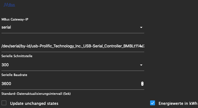

                        habe den iobroker nochmal drüber installiert, bilde mir ein das schon x-mal gemacht zu haben ...
                        jedenfalls konnte ich jetzt eine Instanz vom MBus erzeugen
