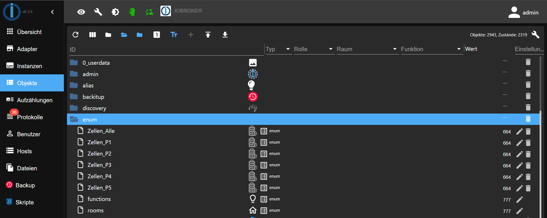

    Ich habe unter den Aufzählungen mehrere Funktionen hinzugefügt, diese erscheinen auch im Ordner „enum“

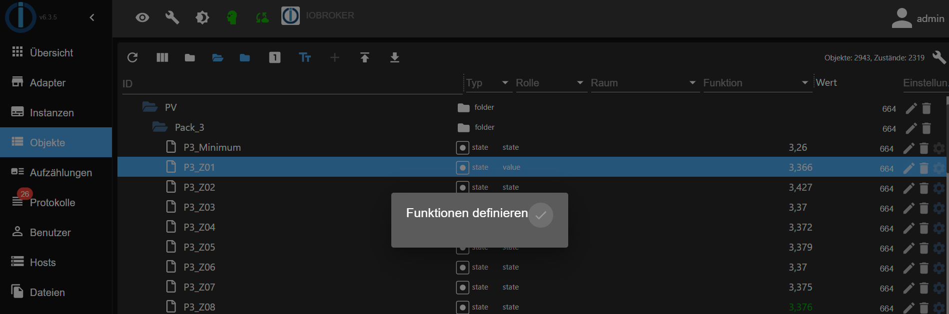

    Aber beim Versuch eine Funktion einem Datenpunkt zuzuweisen scheitere ich. Es erscheint nur das Popup „Funktion definieren“.

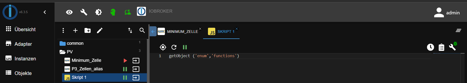

    Wenn ich im Blocky diesen Code ausführe,
    Erhalte ich im Log folgende Meldung.

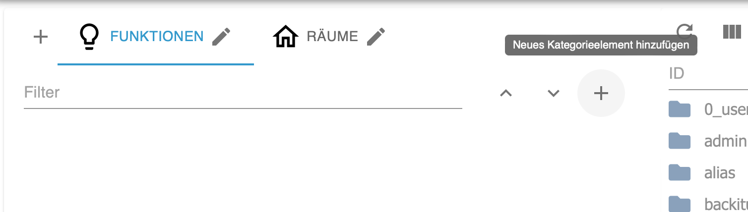

      @harald07 sagte in Datenpunkt eine Funktion (enum) zuweisen:
      Du musst ein neues Enum innerhalb von Functions anlegen, damit dieses im Dialog verfügbar wird.
      Der Code ergibt überhaupt keinen Sinn. Schau Dir mal die Doku von getObject an. Das ist wahrscheinlich nicht das, was Du suchst.
