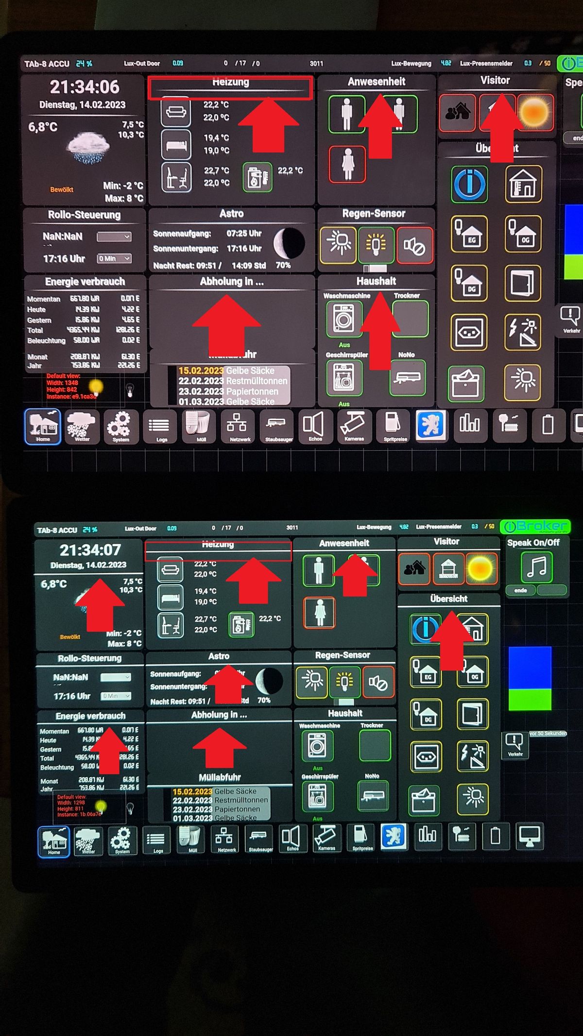

    @digi-bit
    da sind viele rote Rahmen und auch grüne und ganz viele widgets und Beshriftungen
    ein Hinweis auf einen Rahmen wäre hilfreich gewesen
    oder will man es uns nun extra schwer machen?
    was für Geräte sind das? PC,Tablet(Android/IOS), Welcher Browser läuft da (Chrome,firefox,opera,etc ? Welche Version?
    Digi-Bit
    #47
    @oliverio sagte in von wo wird VIS abgefragt?:
    @digi-bit
    Ernsthaft jetzt ?
    oh, ok, mein Fehler ich habe die dann nochmal neu markiert sorry
    beides Samsung Tabs 7 22,4 und das untere ein 8ter 11,0 (zoll)
    ( also von der Höhe her geshen das Tab 7 Liegt unter dem Tab 8 !

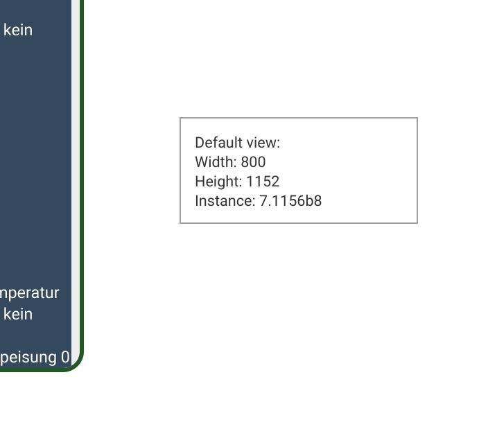

      @digi-bit sagte in von wo wird VIS abgefragt?:
      Ich denke mal nach einem Neustart wird die Instanz aber auch wieder erneuert
      was meinst du mit "ich denke"?
      hast du es getestet und da hat sich tatsächlich was geändert?
      das wäre ein fehler den man beheben müsste.
      Allerdings hat sich die instanz nach neustart des web-adapters bei mir nicht geändert.
      danke das du mit den Bildern einen Eindruck verschaffst.
      Kannst du jetzt noch die problematischen Bereiche benennen? Für mich sieht beides ok aus.
      das mit dem testen einer kompletten view ist ja nicht so einfach, da sicherlich bei mir die verwendeten datenpunkte alle anders heissen.
      Deswegen musst du konkreter werden, ungefähr:
      Bei diesem widget vom type yyy ändert sich xxx nicht, oder ändert sich falsch. dann kann man sich das konkrete widget anschauen und evtl fehler identifizieren oder dir einen workaround anbieten mit dem du dein gewünschtes ergebnis erzielen kannst.
        beides Samsung Tabs
        und beide schauen auf die selbe view?
        woe kommt der farbunterschied des hintergrunds zustande?
        ist das kamera oder tablet helligkeits-bedingt?
        leider war die Frage nach dem browser und version nicht beantwortet.
        ich gehe jetzt mal davon aus, das es der samsung eigene browser und nix exotisches ist.
        demnach müsste linear gradient unterstützt werden
        https://caniuse.com/?search=linear-gradient
        wie man in den tabellen sieht, gilt das aber nicht für alle browser.
        bspw opera mini unterstützt den nicht.
        wenn beide auf die gleiche view mit den gleichen einstellungen schauen,
        dann könnte es noch an der version liegen, wobei der das auch schon sehr lange unterstützt, da es eigendlich ein chromium browser ist (der selbe auf den google chrome auch basiert)
        du könntest mal probieren, dir die seite mit firefox anzuschauen. firefox hat eine andere render engine, wobei bei den mobilgeräten ich mir nicht sicher bin, was die wirklich nutzen. bei apple/ios muss google auch die engine von safari nutzen und darf ihr eigenes nicht verwenden.
        weiter, das sollte eigentlich ebenfalls nix ausmachen, aber mach mal aus dem "White" ein white. Nicht das er sich daran stört. Aber die Namen sind eigentlich case-insensitiv
          beides Samsung Tabs
          und am ende noch eine generelle anmerkung:
          hier geht es um css problematik, die durch den browser und nicht durch iobroker explizit abgebildet wird. das was du da in die css properties eines widgets einträgst, wird 1:1 ins html dokument geschrieben. iobroker kann da nix prüfen oder gar gerätespezifisch oder hel/dunkel-Ansicht adaptieren. irgendwie bekomme ich auch die verbindung zur ursprünglichen problemstellung nicht so ganz hin. aber egal
          Digi-Bit

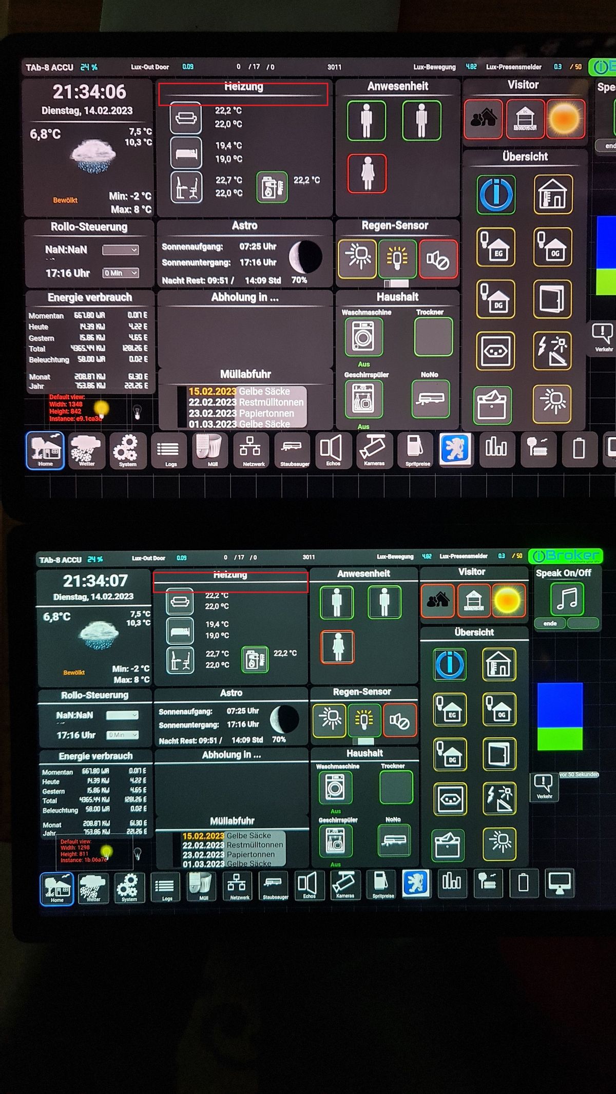

          beides Samsung Tabs

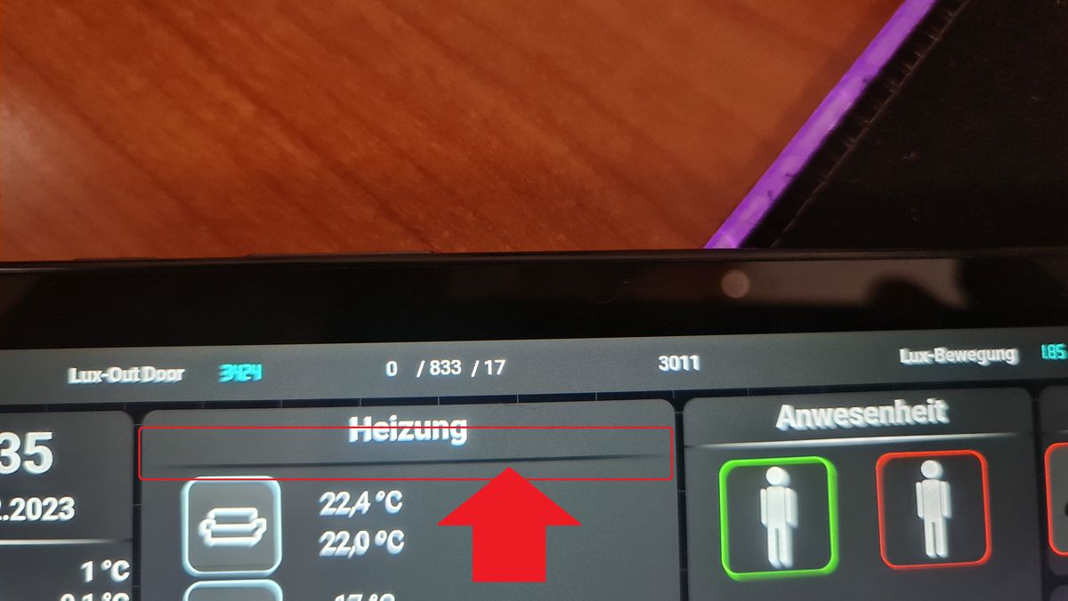

          Na ich tippe mal auf "DarkMode" und "NormalMode" das ändert die Farben leicht ....
          das ist es ja.....
          nur bei den "Strichen" ist es ebent von weiß nach schwarz und nicht leicht Dunker oder sowas
          Nein, sieht Live auch so aus
          Also ich glaube das ich schon paar mal FULLyBROWSER geschrieben habe aber ok,
          die Einstellungen sind die gleichen hab die Konfig vom tab8 exportiert zum TAB 7
          der einzige unterschied ist dass das Tab8 mit 148% zoomt und das TAB 7 mit 190%
          und die Lizens ist unterschiedlich natürlich
          Ich habe nur das eine mit diesen Seiten !
          dann könnte es noch an der Version liegen,
          ist auch beides die selbe Version vom FULLY
          Nein danke !
          habe ich mit "w" nun geschrieben, ändert sich leider auch nicht......
            Nein danke
            also grundsätzlich ist es eigentlich so, das der browser selbst einen hintergrund hat. bei chrome bspw wird der vom system vorgegeben und dann gemäß light/dark system einstellung eingefärbt.
            davor werden dann die ganzen html-elemente gemalt. das kann man sich
            wie mehrere ebenen/schichten übereinander vorstellen.
            hast du irgendwo in der view eine hintergrundfarbe gesetzt?
            die spielt da natürlich mit.
            beim hellmodus leuchtet dann das led insgesamt heller.
            der bekannte effekt von led ist ja, das es die hintergrundbeleuchtung nicht komplett abschirmen kann (wird glaube ich schwarzwert genannt), so leuchtet da ggfs immer etwas durch.
            bei oled passiert das nicht, da ja die pixels selbst leuchten und nicht nur von hinten angeleuchtet werden.
            das könnte ich mir jetzt noch vorstellen.
            du müsstest dann aber das komplette theme umschalten,
            da ja weiße schrift vor hellem hintergrund nicht so optimal ist.
            aber aktuell ändert sich ja ausser ein wenig die farbe bei dir nicht viel.
            daher erst mal nach einer gesetzten hintergrundfarbe schauen.

              Ja klar hab ich da eine, kann man das auf den Fotos nicht erkennen ?
              Schwarz ist die...
                Schwarz ist die...

                  @digi-bit versuche mal das hier - wird bei mir in fully mit/ohne darkmode angezeigt

                    hallo,
                    danke für deine Bemühungen
                    aber leider wird das auf dem TABs nur in dunkel angezeigt ;(

                      @digi-bit zeig ml, was du meinst und hast du unter css-tab im vis editor einträge ?

                        Ich habe jetzt auch mal das Vis in Firefox und Chrome getestet, also da ist der Strich von dir im Darkmod vom Tab dann weiß, im Samsung Browser bekommt man Augenkrebs.....
                        Ich habe vom Fully mal die Cfg noch mal auf Werkseinstellung gestellt.
                        Nur bleibt der Balken im Fully einfach mal so duster.

                              Ich habe auch noch anderen kram versucht....
                              neues Projekt ohne Hintergrund nur den strich da oben als Widgets eingefügt only.
                              Hintergrund mit #000000 , #ffffff und #999999
                              VIS1 / VIS2
                              mir will das nur nicht in den Kopf das es bei Mit 3 Verschieden Samsung TABs mit Fullybrower nicht hinbekommen aber bei anderen wohl geht.
                              Wieso, wo ist der unterschied ?
                              und vor allem wie das Wurmt.....
                              Am Intel Nuc I5 mit Debian kann es ja nicht liegen oder ?
                              Also ich schlisse das mal 100% aus
                              mfg
                              Digi-Bit
                                    so ein Phänomen hab ich sogar bei zwei identischen Handys, nur 2/3 Monate voneinander gekauft.
                                    Die Darstellungen sind in einigen Dingen unterschiedlich, bei gleichen App und sogar Firmware-Versionen.
                                    D 1 Antwort Letzte Antwort
                                      Digi-Bit
                                      #64
                                      @homoran sagte in von wo wird VIS abgefragt?:
                                      Ohha....
                                      also gibt es vielleicht gar keine Lösung dafür.....
                                      mfg
                                      Digi-Bit

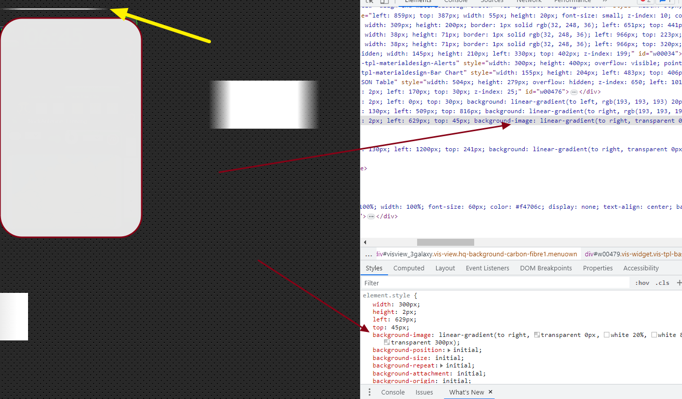

                                          • hast du dir schon mal in chrome die entwicklertools geöffnet und unter console nachgeschaut, ob da fehler beim laden deiner vis kommen?
                                          • kommt eigentlich die formatierung (unter elements in den entwicklertools)richtig an - hier ein beispiel bei mir:

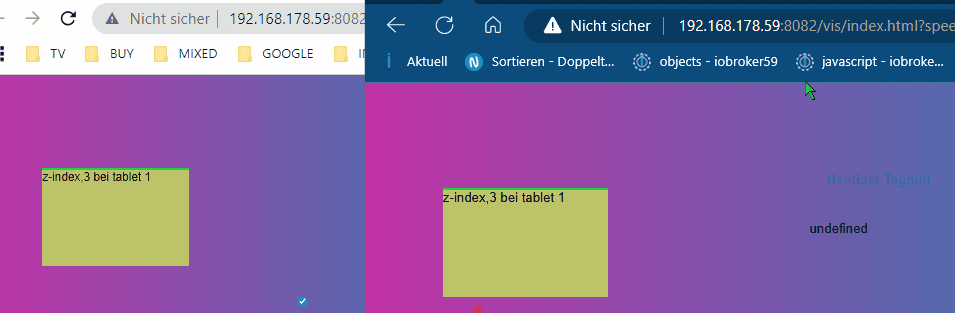

                                          • du sagst, daß script "verliert" die "wirkung", wenn du einen seitenwechsel machst - was da genau passiert, weiß ich eigentlich nicht - ich nutze die seitenwechsel eigentlich nur am pc - alle vis-anzeigegeräte bei mir haben eine feste seite, die für den raum gilt - daher springe ich in den tablets nicht auf andere seiten - nur am pc. von da her fehlt mir im moment die eingebung für einen richtigen trigger, damit das script aufgerufen wird, wenn du auf eine andere seite springst - eine idee wäre vielleicht einen trigger bei url change (sowas wie hier: https://stackoverflow.com/questions/12349907/how-can-i-trigger-on-url-change-in-jquery )- ich nutze das material app menu - da wird die url nicht geändert beim viewwechsel - wie springst du auf eine andere view ?
