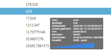

          @paul53 Hallo Paul,
          danke für die Antwort. Das scheint zu funktionieren. zumindest teilweise.
          So habe ich das hier eingetragen, und der Wert passt Prinzipiell auch:
          Wert 6,02

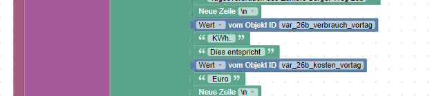

          Allerdings ignoriert er das Knallhat im Blocky-Script:
          Ergibt als Ausgabe:
          Dies entspricht 6.018112199999957 Euro
          Ist das Irgendwie zu erklären? Und gibt es eine Möglichkeit, den Syntax nachzuschlagen, wenn ich z.b. 3 Nachkommastellen haben möchte?

              @thomas-p-0 sagte in Nachkommastellen abschneiden:
              natürlich!
              so liegt der Wert vor, wird nur in 0.01 Schritten dargestellt
              nimm beim einlesen den runde auf 2 Nachkommastellen-Block
              T 1 Reply Last reply
                natürlich!
                Thomas P 0
                wrote on last edited by
                @homoran said in Nachkommastellen abschneiden:
                Hallo Homoran,
                Danke, den habe ich mehrfach gesucht und immer wieder übersehen. Manchmal klappt das halt mit dem Wald und den Bäumen nicht so.
                MfG
                Thomas Pfaffinger
