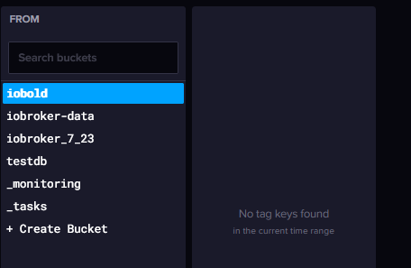

        Ich kann das Bucket iobold in die neue Org restoren, allerdings sehe ich keine Daten. Das Kommando musste ich dafür wie folgt anpassen:
        influx restore --bucket iobold --org <Name der alten Org> --new-bucket <hier könnte ein neuer Bucketname rein> --new-org <Name der bestehenden Org>  --token <Token ID der neuen ORg> <Pfad zum entpackten Backup-File>
        Soweit klappte das dann auch:
         influx restore --bucket iobold  --org Homebase --new-bucket iobold --new-org home --token xxx /opt/iobroker/backups/tmp                                                                                 /
        2023/10/18 11:12:35 INFO: Restoring bucket "5d5a5dbc9205129a" as "iobold"
        2023/10/18 11:12:41 INFO: Restoring TSM snapshot for shard 585
        2023/10/18 11:12:41 INFO: Restoring TSM snapshot for shard 586
        hier folgen weitere...
        Leider sehe ich im Influx Data Explorer zwar das bucket iobold aber keine Daten dazu:
        Marc Berg 1 Reply Last reply Reply Quote 0

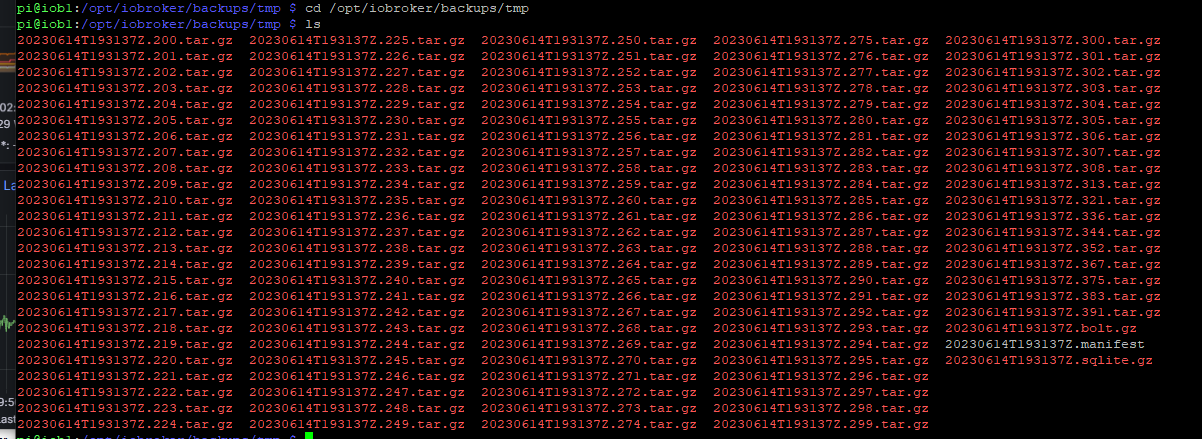

            Mein entpacktes Directory schaut so aus (enpackt mit tar - xvcf:

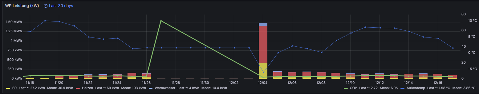

                          @manrum1 Hallo, Marc, habe heute meinen iobroker ganz normal upgedated, es wurde nur der js-controller auf neuesten Stand (5.0.17) gebracht. Nun habe ich plötzlich "Lücken" in meiner influx Datenbank. Man sieht es sehr gut auf folgendem Screenshot:
                          Zwischen 26.11. und 12. 4. sind alle Daten weg, kannst Du dir erklären, wie das durch den update passieren kann?

                            @manrum1 sagte in [gelöst] backitup und influxdbv2:
                            Ich kann nur mit Sicherheit sagen, dass es nicht direkt durch das Update ausgelöst wurde. Da besteht keinerlei Zusammenhang.
                            Es fehlt exakt eine Woche, wie es aussieht. InfluxDB organisiert seine Daten in so genannten "Shards". Ein Shard ist genau 7 Tage lang, wenn die Aufbewahrungsdauer > 6 Monate ist. Also gehe ich davon aus, dass eine dieser Datendateien defekt ist oder gelöscht wurde. Als Ursache würde ich Datenträgerprobleme vermuten, die durch den Restart zu Tage getreten sind. Wo liegen die Daten?
                            Error: failed to restore bucket "iobold": 422 Unprocessable Entity: bucket with name iobold already exists

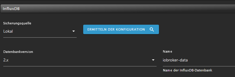

                                          @marc-berg Also mein aktives Bucket für iobroker heißt iobroker-data, diese wird auch gebackuped. Daneben nutze ich in meiner Org:
                                          Nun wollte ich wie vorher beschrieben ein neues Bucket erzeugen iobroker-data-2H23
                                          influx restore --bucket iobroker-data --org home --new-bucket iobroker-data-2H23 --new-org home --token xxx /opt/iobroker/backups/tmp/
