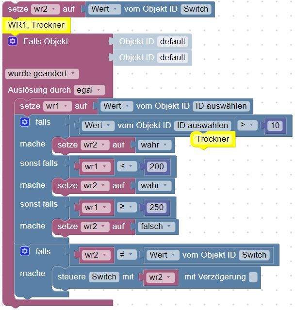

      folgendes Szenario:
      Ich habe 2x Fritz Dect an denen jeweils ein Wechselrichter anliegt und einen Wäschetrockner der an einer Shelly ist.
      Wenn die Leistung bei Wechselrichter 1 unter 200 Watt fällt, soll der Wechselrichter 2 zuschalten.
      Wenn die Leistung bei Wechselrichter 1 über 250 Watt liegt, soll der Wechselrichter 2 wegschalten.
      Wenn der Wäschetrockner eingeschaltet wird (Leistungsabfrage über 10 Watt), dann soll der Wechselrichter 2 zuschalten und die beiden oberen Bedingungen ignorieren.
      Wenn der Wäschetrockner aus ist (Leistungsabfrage unter 10 Watt), dann soll das oben genannte Szenario wieder aktiv sein.
      Für die erste Schaltung habe ich ein Blockly geschrieben, wie bindet man die zweite mit Wäschetrockner ein?
      Herzlichen Dank für die Hilfe!!
      • paul53
        paul53 @IoBroker_Tom last edited by
        @iobroker_tom
        Vorschlag:
        I 1 Reply Last reply Reply Quote 0
        • I
          IoBroker_Tom @paul53 last edited by
          @paul53 Herzlichen Dank für Deine Zeit! Ich habe es so übernommen und freue mich schon auf Morgen.
