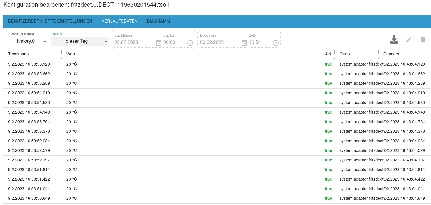

                Ich habe einmal die Daten der Dect-Geräte geloggt.
                Das sind 2 Dect-Thermostate von Eurotronic.
                Bei beiden sollen nur Änderungen aufgezeichnit werden.
                Das eine Gerät passt.
                Bei dem anderen werden auch im Millisekundentakt Daten vom History-Adapter geschrieben.
                Die Fritzbox meldet aber keine Fehler im Log und ist normal ansprechbar.
                Hier einmal ein Sreenshot von den History-Daten:

                  ulihueck
                  Ich habe einmal das Thermostat resetet.
                  Seitdem werden die Daten im Hystory-Adapter nur noch bei Änderung geloggt.
                  So soll es ja sein.
                  Mal schauen, ob nun noch Fehlermeldungen kommen.

                    ulihueck
                    Mist.
                    Wieder ein Haufen Daten vom Thermostat, die geloggt werden und Fehlermeldung beim Dect-Adapter.

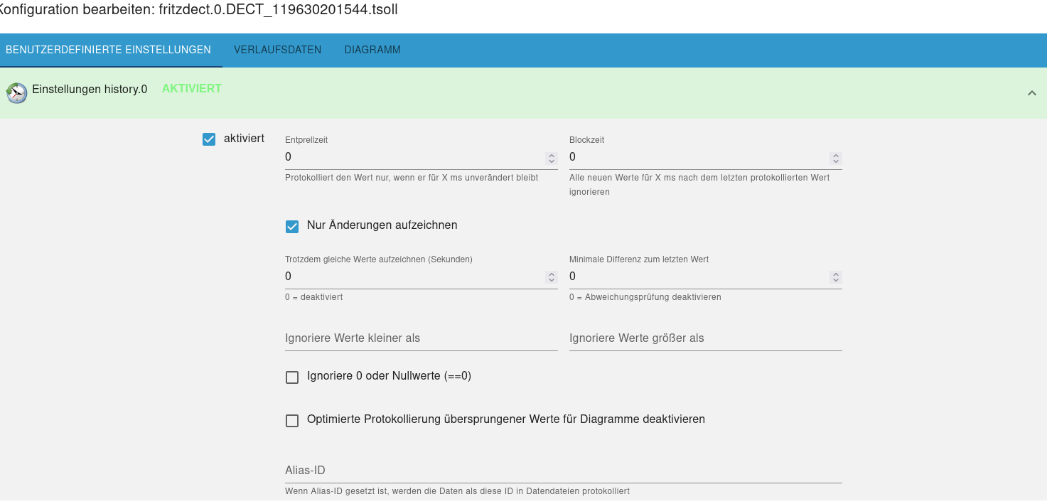

                      @ulihueck sagte in Fehlermeldungen fritzdect:
                      Du solltest uns schon mal zeigen was da die Einstellungen des DPs sind (History Einstellungen) und auch die Fehlermeldungen im LOG bitte.

                        ulihueck
                        Das Fehlerprotokoll ist immer das, was ich gestern schon gepostet hatte.
