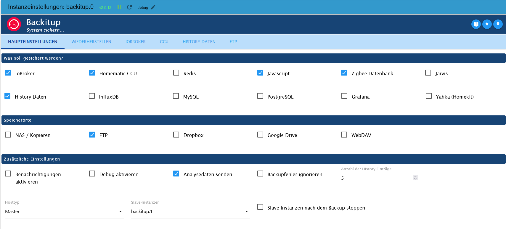

    Hallo, bei mir ist es schon seit Längerem so, dass alte Backups nicht gelöscht werden, was mir im Laufe der Zeit die Festplatte "zumüllt". Es gab dazu hier mal einen Thread aber da lag das Problem wohl an manuell erstellten Backups, die richtigerweise nicht automatisch gelöscht werden.
    iob auf proxmox container und ein slave auf einem Raspi 3b. Beta-Repository, alle Adapter up-to-date, node.js 16.19.0, npm 8.19.3, backitup 2.5.12
    Backitup soll ein lokales Backup und eins auf einem Netzlaufwerk anlegen, das funktioniert auch. Aber es sollten max. 5 Einträge vorgehalten werden, das funktioniert nicht, die alten backups bleiben stehen.
    History-Daten werden unter /opt/iobroker/iobroker-data/history abgelegt, bei FTP ist "Löschen alter FTP-Backups" nicht ausgewählt.
    Ich hatte das gestern gecheckt und dann alle lokalen Backups älter als Februar 2023 gelöscht. Heute nacht ist backitup gelaufen und alte "Februiar-Dateien" sind noch vorhanden, siehe ls Befehl unten, gleich der 1. Eintrag ist 6 Tage alt, müsste also gelöscht werden.

    Mögliche Fehlerquelle könnte sein, dass heute nacht das FTP Backup nicht lief (Laufwerk war "down"), aber das sollte doch eigentlich keinen Einfluss auf die lokalen Backups haben (???)
    2023-02-07 01:30:10.052 - debug: backitup.0 (10156) Backup has started ...
    2023-02-07 01:30:11.556 - debug: backitup.0 (10156) [ccu/ccu] CCU-Backup started ...
    2023-02-07 01:30:12.206 - debug: backitup.0 (10156) [ccu/ccu] CCU Version: 2.61.7
    2023-02-07 01:30:12.208 - debug: backitup.0 (10156) [ccu/ccu] Requesting backup from CCU
    2023-02-07 01:31:50.412 - debug: backitup.0 (10156) [ccu/ccu] CCU-Backup for is finish
    2023-02-07 01:31:50.413 - debug: backitup.0 (10156) [ccu/ccu] done
    2023-02-07 01:31:53.920 - error: backitup.0 (10156) [ccu/ftp] Error: connect EHOSTUNREACH 192.168.1.21:21
    2023-02-07 01:31:53.920 - error: backitup.0 (10156) [ccu] Error: connect EHOSTUNREACH 192.168.1.21:21

    • amg_666A amg_666
      andreas@iobroker:/opt/iobroker/backups$ ls -l
      insgesamt 3660640
      -rw-rw-r--+ 1 iobroker iobroker 519725680 Feb  1 02:10 historyDB_2023_02_01-02_00_31_backupiobroker.tar.gz
      -rw-rw-r--+ 1 iobroker iobroker 473933537 Feb  2 02:09 historyDB_2023_02_02-02_00_30_backupiobroker.tar.gz
      -rw-rw-r--+ 1 iobroker iobroker 522515495 Feb  3 02:10 historyDB_2023_02_03-02_00_30_backupiobroker.tar.gz
      -rw-rw-r--+ 1 iobroker iobroker 523912744 Feb  4 02:10 historyDB_2023_02_04-02_00_31_backupiobroker.tar.gz
      -rw-rw-r--+ 1 iobroker iobroker 525330904 Feb  5 02:10 historyDB_2023_02_05-02_00_30_backupiobroker.tar.gz
      -rw-rw-r--+ 1 iobroker iobroker 518892445 Feb  6 02:10 historyDB_2023_02_06-02_00_31_backupiobroker.tar.gz
      -rw-rw-r--+ 1 iobroker iobroker 528272042 Feb  7 02:10 historyDB_2023_02_07-02_00_31_backupiobroker.tar.gz
      -rw-rw-r--+ 1 iobroker iobroker   4769706 Feb  1 01:31 homematic_2023_02_01-01_30_12_2.61.7_backupiobroker.tar.sbk
      -rw-rw-r--+ 1 iobroker iobroker   4769706 Feb  4 01:31 homematic_2023_02_04-01_30_12_2.61.7_backupiobroker.tar.sbk
      -rw-rw-r--+ 1 iobroker iobroker   4769706 Feb  7 01:31 homematic_2023_02_07-01_30_12_2.61.7_backupiobroker.tar.sbk
      -rw-rw-r--+ 1 iobroker iobroker  17222195 Feb  1 02:00 iobroker_2023_02_01-02_00_10_backupiobroker.tar.gz
      -rw-rw-r--+ 1 iobroker iobroker  17224729 Feb  2 02:00 iobroker_2023_02_02-02_00_10_backupiobroker.tar.gz
      -rw-rw-r--+ 1 iobroker iobroker  17208246 Feb  3 02:00 iobroker_2023_02_03-02_00_10_backupiobroker.tar.gz
      -rw-rw-r--+ 1 iobroker iobroker  17208506 Feb  4 02:00 iobroker_2023_02_04-02_00_10_backupiobroker.tar.gz
      -rw-rw-r--+ 1 iobroker iobroker  17209388 Feb  5 02:00 iobroker_2023_02_05-02_00_10_backupiobroker.tar.gz
      -rw-rw-r--+ 1 iobroker iobroker  17226813 Feb  6 02:00 iobroker_2023_02_06-02_00_10_backupiobroker.tar.gz
      -rw-rw-r--+ 1 iobroker iobroker  17228854 Feb  7 02:00 iobroker_2023_02_07-02_00_10_backupiobroker.tar.gz
      -rw-rw-r--+ 1 iobroker iobroker    182316 Feb  1 02:10 javascripts_2023_02_01-02_10_16_backupiobroker.tar.gz
      -rw-rw-r--+ 1 iobroker iobroker    182628 Feb  3 02:10 javascripts_2023_02_03-02_10_21_backupiobroker.tar.gz
      -rw-rw-r--+ 1 iobroker iobroker    182627 Feb  4 02:10 javascripts_2023_02_04-02_10_34_backupiobroker.tar.gz
      -rw-rw-r--+ 1 iobroker iobroker    182629 Feb  5 02:10 javascripts_2023_02_05-02_10_23_backupiobroker.tar.gz
      -rw-rw-r--+ 1 iobroker iobroker    182624 Feb  7 02:10 javascripts_2023_02_07-02_10_24_backupiobroker.tar.gz
      -rw-rw-r--+ 1 iobroker iobroker      5255 Feb  1 02:10 zigbee.0_2023_02_01-02_10_15_backupiobroker.tar.gz
      -rw-rw-r--+ 1 iobroker iobroker      5259 Feb  3 02:10 zigbee.0_2023_02_03-02_10_20_backupiobroker.tar.gz
      -rw-rw-r--+ 1 iobroker iobroker      5264 Feb  4 02:10 zigbee.0_2023_02_04-02_10_33_backupiobroker.tar.gz
      -rw-rw-r--+ 1 iobroker iobroker      5246 Feb  5 02:10 zigbee.0_2023_02_05-02_10_22_backupiobroker.tar.gz
      -rw-rw-r--+ 1 iobroker iobroker      5260 Feb  7 02:10 zigbee.0_2023_02_07-02_10_23_backupiobroker.tar.gz

      2023-02-07 02:03:21.121 - debug: backitup.0 (10156) [iobroker/historyDB] Packed 156MB so far...
      2023-02-07 02:03:31.122 - debug: backitup.0 (10156) [iobroker/historyDB] Packed 164MB so far...
      2023-02-07 02:03:41.122 - debug: backitup.0 (10156) [iobroker/historyDB] Packed 172MB so far...
      2023-02-07 02:03:51.124 - debug: backitup.0 (10156) [iobroker/historyDB] Packed 180MB so far...
      2023-02-07 02:04:01.124 - debug: backitup.0 (10156) [iobroker/historyDB] Packed 188MB so far...
      2023-02-07 02:04:11.158 - debug: backitup.0 (10156) [iobroker/historyDB] Packed 197MB so far...
      2023-02-07 02:04:21.124 - debug: backitup.0 (10156) [iobroker/historyDB] Packed 205MB so far...
      2023-02-07 02:04:31.126 - debug: backitup.0 (10156) [iobroker/historyDB] Packed 214MB so far...
      2023-02-07 02:04:41.125 - debug: backitup.0 (10156) [iobroker/historyDB] Packed 222MB so far...
      2023-02-07 02:04:51.125 - debug: backitup.0 (10156) [iobroker/historyDB] Packed 231MB so far...
      2023-02-07 02:05:01.125 - debug: backitup.0 (10156) [iobroker/historyDB] Packed 239MB so far...
      2023-02-07 02:05:11.128 - debug: backitup.0 (10156) [iobroker/historyDB] Packed 247MB so far...
      2023-02-07 02:05:21.125 - debug: backitup.0 (10156) [iobroker/historyDB] Packed 255MB so far...
      2023-02-07 02:05:31.125 - debug: backitup.0 (10156) [iobroker/historyDB] Packed 264MB so far...
      2023-02-07 02:05:41.126 - debug: backitup.0 (10156) [iobroker/historyDB] Packed 272MB so far...
      2023-02-07 02:05:51.127 - debug: backitup.0 (10156) [iobroker/historyDB] Packed 280MB so far...
      2023-02-07 02:06:01.127 - debug: backitup.0 (10156) [iobroker/historyDB] Packed 288MB so far...
      2023-02-07 02:06:11.133 - debug: backitup.0 (10156) [iobroker/historyDB] Packed 296MB so far...
      2023-02-07 02:06:21.133 - debug: backitup.0 (10156) [iobroker/historyDB] Packed 305MB so far...
      2023-02-07 02:06:31.133 - debug: backitup.0 (10156) [iobroker/historyDB] Packed 313MB so far...
      2023-02-07 02:06:41.133 - debug: backitup.0 (10156) [iobroker/historyDB] Packed 322MB so far...
      2023-02-07 02:06:51.139 - debug: backitup.0 (10156) [iobroker/historyDB] Packed 330MB so far...
      2023-02-07 02:07:01.138 - debug: backitup.0 (10156) [iobroker/historyDB] Packed 338MB so far...
      2023-02-07 02:07:11.138 - debug: backitup.0 (10156) [iobroker/historyDB] Packed 346MB so far...
      2023-02-07 02:07:21.142 - debug: backitup.0 (10156) [iobroker/historyDB] Packed 354MB so far...
      2023-02-07 02:07:31.161 - debug: backitup.0 (10156) [iobroker/historyDB] Packed 362MB so far...
      2023-02-07 02:07:41.140 - debug: backitup.0 (10156) [iobroker/historyDB] Packed 371MB so far...
      2023-02-07 02:07:51.140 - debug: backitup.0 (10156) [iobroker/historyDB] Packed 379MB so far...
      2023-02-07 02:08:01.142 - debug: backitup.0 (10156) [iobroker/historyDB] Packed 387MB so far...
      2023-02-07 02:08:11.143 - debug: backitup.0 (10156) [iobroker/historyDB] Packed 395MB so far...
      2023-02-07 02:08:21.153 - debug: backitup.0 (10156) [iobroker/historyDB] Packed 403MB so far...
      2023-02-07 02:08:31.144 - debug: backitup.0 (10156) [iobroker/historyDB] Packed 411MB so far...
      2023-02-07 02:08:41.144 - debug: backitup.0 (10156) [iobroker/historyDB] Packed 419MB so far...
      2023-02-07 02:08:51.144 - debug: backitup.0 (10156) [iobroker/historyDB] Packed 428MB so far...
      2023-02-07 02:09:01.145 - debug: backitup.0 (10156) [iobroker/historyDB] Packed 436MB so far...
      2023-02-07 02:09:11.145 - debug: backitup.0 (10156) [iobroker/historyDB] Packed 444MB so far...
      2023-02-07 02:09:21.145 - debug: backitup.0 (10156) [iobroker/historyDB] Packed 452MB so far...
      2023-02-07 02:09:31.146 - debug: backitup.0 (10156) [iobroker/historyDB] Packed 461MB so far...
      2023-02-07 02:09:41.150 - debug: backitup.0 (10156) [iobroker/historyDB] Packed 469MB so far...
      2023-02-07 02:09:51.150 - debug: backitup.0 (10156) [iobroker/historyDB] Packed 477MB so far...
      2023-02-07 02:10:01.149 - debug: backitup.0 (10156) [iobroker/historyDB] Packed 485MB so far...
      2023-02-07 02:10:11.149 - debug: backitup.0 (10156) [iobroker/historyDB] Packed 493MB so far...
      2023-02-07 02:10:21.149 - debug: backitup.0 (10156) [iobroker/historyDB] Packed 501MB so far...
      2023-02-07 02:10:23.693 - debug: backitup.0 (10156) [iobroker/historyDB] Backup created: /opt/iobroker/backups/historyDB_2023_02_07-02_00_31_backupiobroker.tar.gz
      2023-02-07 02:10:23.694 - debug: backitup.0 (10156) [iobroker/historyDB] done
      2023-02-07 02:10:23.859 - debug: backitup.0 (10156) [iobroker/zigbee] found zigbee database: zigbee.0
      2023-02-07 02:10:23.859 - debug: backitup.0 (10156) [iobroker/zigbee] done
      2023-02-07 02:10:24.469 - debug: backitup.0 (10156) [iobroker/javascripts] Created javascript_tmp directory: "/opt/iobroker/backups/tmpScripts"
      2023-02-07 02:10:24.675 - debug: backitup.0 (10156) [iobroker/javascripts] found Script: Legolampe
      2023-02-07 02:10:24.676 - debug: backitup.0 (10156) [iobroker/javascripts] found Script: Schrank_Keller
      2023-02-07 02:10:24.677 - debug: backitup.0 (10156) [iobroker/javascripts] found Script: Schuhschrank
      2023-02-07 02:10:24.677 - debug: backitup.0 (10156) [iobroker/javascripts] found Script: Weihnachtsbaum_(Gosund_SP1-3)
      2023-02-07 02:10:24.677 - debug: backitup.0 (10156) [iobroker/javascripts] found Script: Weihnachtsbeleuchtung_Wintergarten_links
      2023-02-07 02:10:24.678 - debug: backitup.0 (10156) [iobroker/javascripts] found Script: Weihnachtsbeleuchtung_aussen
      2023-02-07 02:10:24.678 - debug: backitup.0 (10156) [iobroker/javascripts] found Script: LG_Telefontest
      2023-02-07 02:10:24.678 - debug: backitup.0 (10156) [iobroker/javascripts] found Script: Telefonliste_(TR-64)
      2023-02-07 02:10:24.678 - debug: backitup.0 (10156) [iobroker/javascripts] found Script: Statusanzeige
      2023-02-07 02:10:24.679 - debug: backitup.0 (10156) [iobroker/javascripts] found Script: Statusanzeige_2
      2023-02-07 02:10:24.679 - debug: backitup.0 (10156) [iobroker/javascripts] found Script: TV_Internet
      2023-02-07 02:10:24.679 - debug: backitup.0 (10156) [iobroker/javascripts] found Script: Test_Fritzbox_Filter
      2023-02-07 02:10:24.679 - debug: backitup.0 (10156) [iobroker/javascripts] found Script: Velux_Martina_links_auf
      2023-02-07 02:10:24.680 - debug: backitup.0 (10156) [iobroker/javascripts] found Script: Velux_Martina_links_zu
      2023-02-07 02:10:24.680 - debug: backitup.0 (10156) [iobroker/javascripts] found Script: Velux_Martina_rechts_auf
      2023-02-07 02:10:24.680 - debug: backitup.0 (10156) [iobroker/javascripts] found Script: Velux_Martina_rechts_zu
      2023-02-07 02:10:24.680 - debug: backitup.0 (10156) [iobroker/javascripts] found Script: Velux_Nils_Zu
      2023-02-07 02:10:24.681 - debug: backitup.0 (10156) [iobroker/javascripts] found Script: velux_list_all_nodes
      2023-02-07 02:10:24.681 - debug: backitup.0 (10156) [iobroker/javascripts] found Script: Alle_Velux_schliessen
      2023-02-07 02:10:24.681 - debug: backitup.0 (10156) [iobroker/javascripts] found Script: Alle_Velux_öffnen
      2023-02-07 02:10:24.681 - debug: backitup.0 (10156) [iobroker/javascripts] found Script: Restart_klf200
      2023-02-07 02:10:24.682 - debug: backitup.0 (10156) [iobroker/javascripts] found Script: Velux_Nils_auf
      2023-02-07 02:10:24.682 - debug: backitup.0 (10156) [iobroker/javascripts] found Script: Velux_nach_Sonnenaufgang_öffnen
      2023-02-07 02:10:24.683 - debug: backitup.0 (10156) [iobroker/javascripts] found Script: Velux_nach_Sonnenuntergang_schliessen
      2023-02-07 02:10:24.683 - debug: backitup.0 (10156) [iobroker/javascripts] found Script: Astroabfrage
      2023-02-07 02:10:24.684 - debug: backitup.0 (10156) [iobroker/javascripts] found Script: BT_Anwesenheit_Radar2
      2023-02-07 02:10:24.684 - debug: backitup.0 (10156) [iobroker/javascripts] found Script: BluRay
      2023-02-07 02:10:24.684 - debug: backitup.0 (10156) [iobroker/javascripts] found Script: Statusanzeige_gross
      2023-02-07 02:10:24.684 - debug: backitup.0 (10156) [iobroker/javascripts] found Script: Summe_Stromverbrauch
      2023-02-07 02:10:24.685 - debug: backitup.0 (10156) [iobroker/javascripts] found Script: TV
      2023-02-07 02:10:24.685 - debug: backitup.0 (10156) [iobroker/javascripts] found Script: Velux_abends_zu
      2023-02-07 02:10:24.685 - debug: backitup.0 (10156) [iobroker/javascripts] found Script: WakeOnLan
      2023-02-07 02:10:24.685 - debug: backitup.0 (10156) [iobroker/javascripts] found Script: Wii_u
      2023-02-07 02:10:24.686 - debug: backitup.0 (10156) [iobroker/javascripts] found Script: BT_Anwesenheit_tr-64
      2023-02-07 02:10:24.686 - debug: backitup.0 (10156) [iobroker/javascripts] found Script: Summe_Impfungen
      2023-02-07 02:10:24.686 - debug: backitup.0 (10156) [iobroker/javascripts] found Script: Urlaub_ermitteln
      2023-02-07 02:10:24.687 - debug: backitup.0 (10156) [iobroker/javascripts] found Script: Wetter_Check_Rolladen
      2023-02-07 02:10:24.687 - debug: backitup.0 (10156) [iobroker/javascripts] found Script: Skript_1
      2023-02-07 02:10:24.687 - debug: backitup.0 (10156) [iobroker/javascripts] found Script: Abzugshaube
      2023-02-07 02:10:24.688 - debug: backitup.0 (10156) [iobroker/javascripts] found Script: Klingel
      2023-02-07 02:10:24.688 - debug: backitup.0 (10156) [iobroker/javascripts] found Script: Fenstercheck_Garten
      2023-02-07 02:10:24.688 - debug: backitup.0 (10156) [iobroker/javascripts] found Script: Fenstercheck_Nils
      2023-02-07 02:10:24.688 - debug: backitup.0 (10156) [iobroker/javascripts] found Script: Radar_Ein
      2023-02-07 02:10:24.689 - debug: backitup.0 (10156) [iobroker/javascripts] found Script: RF_433_Bridge
      2023-02-07 02:10:24.690 - debug: backitup.0 (10156) [iobroker/javascripts] found Script: zigbee_test
      2023-02-07 02:10:24.690 - debug: backitup.0 (10156) [iobroker/javascripts] found Script: Statusansagen
      2023-02-07 02:10:24.690 - debug: backitup.0 (10156) [iobroker/javascripts] found Script: Begruessung
      2023-02-07 02:10:24.690 - debug: backitup.0 (10156) [iobroker/javascripts] found Script: Opplo_Switch_Wohnzimmer
      2023-02-07 02:10:24.691 - debug: backitup.0 (10156) [iobroker/javascripts] found Script: Opplo_Switch_Garten
      2023-02-07 02:10:24.691 - debug: backitup.0 (10156) [iobroker/javascripts] found Script: Tradfri_Nils
      2023-02-07 02:10:24.691 - debug: backitup.0 (10156) [iobroker/javascripts] found Script: Tradfri_Garten
      2023-02-07 02:10:24.691 - debug: backitup.0 (10156) [iobroker/javascripts] found Script: Tradfri_Doro
      2023-02-07 02:10:24.692 - debug: backitup.0 (10156) [iobroker/javascripts] found Script: Tradfri_Andreas
      2023-02-07 02:10:24.692 - debug: backitup.0 (10156) [iobroker/javascripts] found Script: Opplo_Switch_Schlafzimmer
      2023-02-07 02:10:24.692 - debug: backitup.0 (10156) [iobroker/javascripts] found Script: Anwesenheitssimulation
      2023-02-07 02:10:24.693 - debug: backitup.0 (10156) [iobroker/javascripts] found Script: Backup-Tabelle
      2023-02-07 02:10:24.693 - debug: backitup.0 (10156) [iobroker/javascripts] found Script: tasmota_devices
      2023-02-07 02:10:24.693 - debug: backitup.0 (10156) [iobroker/javascripts] found Script: Tasmota_Watchdog
      2023-02-07 02:10:24.693 - debug: backitup.0 (10156) [iobroker/javascripts] found Script: zigbee_watchdog
      2023-02-07 02:10:24.694 - debug: backitup.0 (10156) [iobroker/javascripts] found Script: Anzeige_initialisieren_(Exec)
      2023-02-07 02:10:24.694 - debug: backitup.0 (10156) [iobroker/javascripts] found Script: Anzeige_initialisieren_(setstate)
      2023-02-07 02:10:24.694 - debug: backitup.0 (10156) [iobroker/javascripts] found Script: Umwaelzpumpe
      2023-02-07 02:10:24.695 - debug: backitup.0 (10156) [iobroker/javascripts] found Script: Frostwächter_Gartenhaus
      2023-02-07 02:10:24.695 - debug: backitup.0 (10156) [iobroker/javascripts] found Script: Pflanze
      2023-02-07 02:10:24.696 - debug: backitup.0 (10156) [iobroker/javascripts] found Script: Pflanzencheck
      2023-02-07 02:10:24.696 - debug: backitup.0 (10156) [iobroker/javascripts] found Script: Pflanzenanzucht
      2023-02-07 02:10:24.696 - debug: backitup.0 (10156) [iobroker/javascripts] found Script: Triangulation
      2023-02-07 02:10:24.697 - debug: backitup.0 (10156) [iobroker/javascripts] found Script: Skript_1
      2023-02-07 02:10:24.697 - debug: backitup.0 (10156) [iobroker/javascripts] found Script: Fensterzaehlen
      2023-02-07 02:10:24.697 - debug: backitup.0 (10156) [iobroker/javascripts] found Script: TankenMinMax
      2023-02-07 02:10:24.698 - debug: backitup.0 (10156) [iobroker/javascripts] found Script: TankenMinMax_Init
      2023-02-07 02:10:24.698 - debug: backitup.0 (10156) [iobroker/javascripts] found Script: HM_Status
      2023-02-07 02:10:24.698 - debug: backitup.0 (10156) [iobroker/javascripts] found Script: HM_Status_Ansage
      2023-02-07 02:10:24.698 - debug: backitup.0 (10156) [iobroker/javascripts] found Script: Bild_an_Telegram
      2023-02-07 02:10:24.699 - debug: backitup.0 (10156) [iobroker/javascripts] found Script: HM_Status_an_Telegram
      2023-02-07 02:10:24.699 - debug: backitup.0 (10156) [iobroker/javascripts] found Script: Shelly_Watchdog
      2023-02-07 02:10:24.699 - debug: backitup.0 (10156) [iobroker/javascripts] found Script: Triangulation_alt
      2023-02-07 02:10:24.699 - debug: backitup.0 (10156) [iobroker/javascripts] found Script: Triangulation1_V2
      2023-02-07 02:10:24.700 - debug: backitup.0 (10156) [iobroker/javascripts] found Script: Zitruspflanzen
      2023-02-07 02:10:24.700 - debug: backitup.0 (10156) [iobroker/javascripts] found Script: Licht_Andreas
      2023-02-07 02:10:24.700 - debug: backitup.0 (10156) [iobroker/javascripts] found Script: Überwachung_Steckdose_Telefon
      2023-02-07 02:10:24.700 - debug: backitup.0 (10156) [iobroker/javascripts] found Script: Opplo_Switch_Andreas
      2023-02-07 02:10:24.701 - debug: backitup.0 (10156) [iobroker/javascripts] found Script: ElgatoRechts
      2023-02-07 02:10:24.860 - debug: backitup.0 (10156) [iobroker/javascripts] Try deleting the Javascript tmp directory: "/opt/iobroker/backups/tmpScripts"
      2023-02-07 02:10:24.872 - debug: backitup.0 (10156) [iobroker/javascripts] Javascript tmp directory "/opt/iobroker/backups/tmpScripts" successfully deleted
      2023-02-07 02:10:24.873 - debug: backitup.0 (10156) [iobroker/javascripts] Backup created: /opt/iobroker/backups/javascripts_2023_02_07-02_10_24_backupiobroker.tar.gz
      2023-02-07 02:10:24.874 - debug: backitup.0 (10156) [iobroker/javascripts] done
      2023-02-07 02:10:28.257 - error: backitup.0 (10156) [iobroker/ftp] Error: connect EHOSTUNREACH 192.168.1.21:21
      2023-02-07 02:10:28.258 - error: backitup.0 (10156) [iobroker] Error: connect EHOSTUNREACH 192.168.1.21:21
      2023-02-07 02:10:28.259 - debug: backitup.0 (10156) Slave backup from Backitup-Master is started ...
      2023-02-07 02:10:33.848 - debug: backitup.0 (10156) Slave Backup from backitup.1 is finish with result: [EXIT] 0
      2023-02-07 02:10:33.848 - debug: backitup.0 (10156) slave backups are completed
      simatecS Offline
      simatecS Offline
      simatec
      schrieb am zuletzt editiert von simatec
      @amg_666 Du hast Fehlermeldungen im Backupprozess... Wenn es Fehler während eines Backups gibt, wird nicht gelöscht.
      Behebe den FTP Fehler und es wird wieder gelöscht.
      • Besuche meine Github Seite
