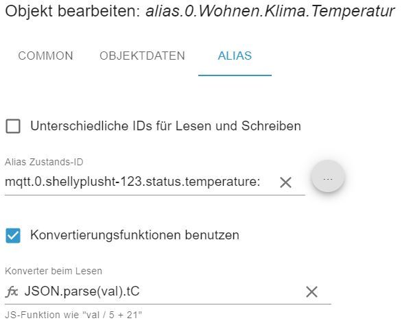

      @peguschwein sagte: Was ist die beste Lösung oder besser gesagt das einfachste
      Erstelle einen Datenpunkt vom Typ "number" unter "alias.0" und mache eine Konvertierung mittels common.alias.read:
      "JSON.parse(val).tC"

          @peguschwein sagte in String aufspliten:
          wo mache ich die Konvertierung ?
          Objekt bearbeiten (Bleistift rechts), Tab "ALIAS", Konvertierungsfunktion benutzen:
