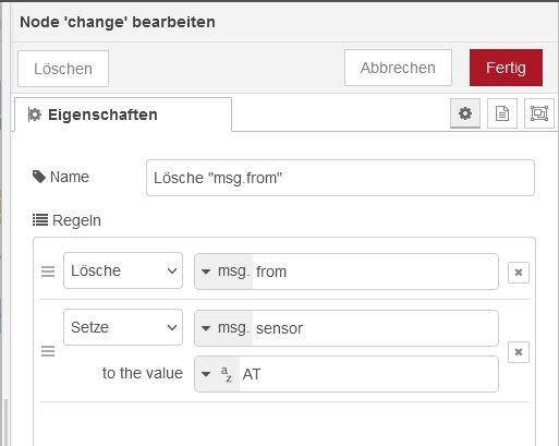

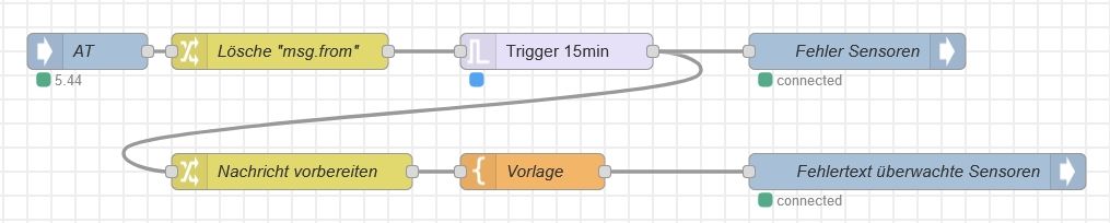

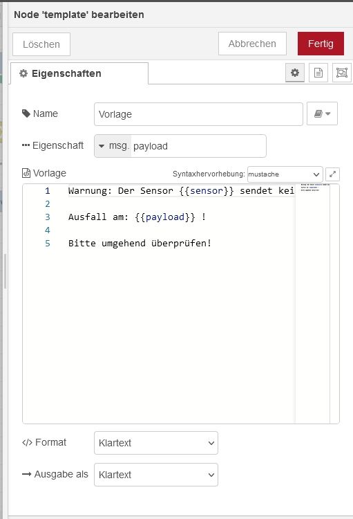

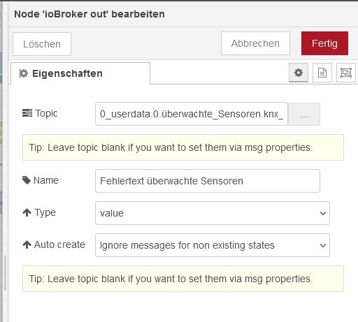

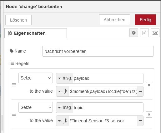

    Ich habe folgenden flow gebaut:
    mit den Einstellungen:
    Ich überwache damit meine Sensoren auf Fehler (keine neuen Daten in entsprechender Triggerzeit = kein Retrigger).
    Tritt ein Fehler auf, bekomme ich immer das Datum/Uhrzeit des irgendwann einmal aufgetretenen, früheren Fehlers.
    Was muss ich ändern, um das aktuelle Datum/Uhrzeit in der Fehlermeldung zu sehen?

      @tontechniker du erstellst den $moment ohne payload, dann erstellst du ein neues Datum zu dem Zeitpunkt, wenn die Change Node passiert wird.

          @tontechniker na in deiner ChangeNode (Nachricht vorbereiten ) in der Du das Datum erstellst, in $moment() eine leere Klammer und den Moment nicht mit einer payload generieren.

            @mickym Vielen Dank für Deine Hilfe! Es funktioniert jetzt.
