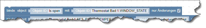

        Codierknecht
        @dominic151617 sagte in Zwei Datenpunkte miteinander Koppeln:
        Möglichkeit, beide Stati miteinander zu verheiraten?
        Wie @paul53 schon schrieb: Man (de-) aktiviert keine Scripte, sondern verwendet Trigger.
        Alternative, wenn wirklich nur 2 Datenpunkte miteinander "verheiratet" werden sollen:
        Man "bindet" den einen DP an den anderen. Was aber eigentlich auch nix anderes als ein Trigger ist.

            Dominic151617
            @codierknecht sagte in Zwei Datenpunkte miteinander Koppeln:
            Danke!
            Hat was Alias. Ich muss mich irgendwann mal die ganze Struktur einarbeiten.
