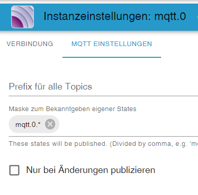

          @flex2000fh
          habe grad keinen Rechner vor mir. Würde sagen das ist soweit okay,,,
          Prüfe mal die MQTT-Einstellung
          Der Haken "Nur bei Änderungen publizieren" ist bei dir ebenfalls nicht gesetzt?
          Und Luftqualitaet, muss ebenfalls in Pages

            F Offline
            flex2000fh
            @armilar Super, vielen lieben Dank, ja der war noch gesetzt und die Wartezeit: "Wartezeit vor dem Senden aller Topics bei neuen " habe ich auch runter gesetzt.

              @flex2000fh .Jetzt geht es 👍 😀
