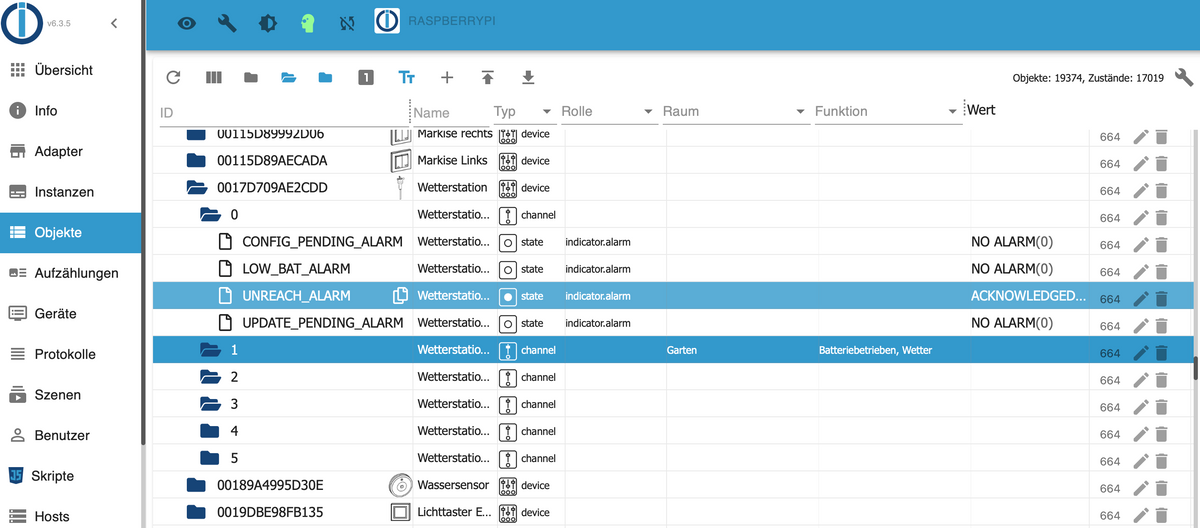

    ich habe seit neuestem Das Problem das meine Homematic IP Wetterstation
    keine Werte mehr an IOBroker übermittelt in der Raspeberrymatic sind die Werte vorhanden
    Normalerweise ist es ja im Datenpunkt eins der ist aber komplett leer
    vielleicht ha jemand eine Idee woran es liegt

      Laut deinem Screenshot waren noch nie Werte vorhanden !
      von alleine Löschen die sich nicht .

        bei allen anderen Homematic IP Geräten kommen ja werte nur bei der Wetterstation nicht
        Konnte den Fehler aber jetzt beheben in dem ich das Gerät unter Objekte gelöscht habe und dann in der Instanz die Geräte neu suchen lassen.
