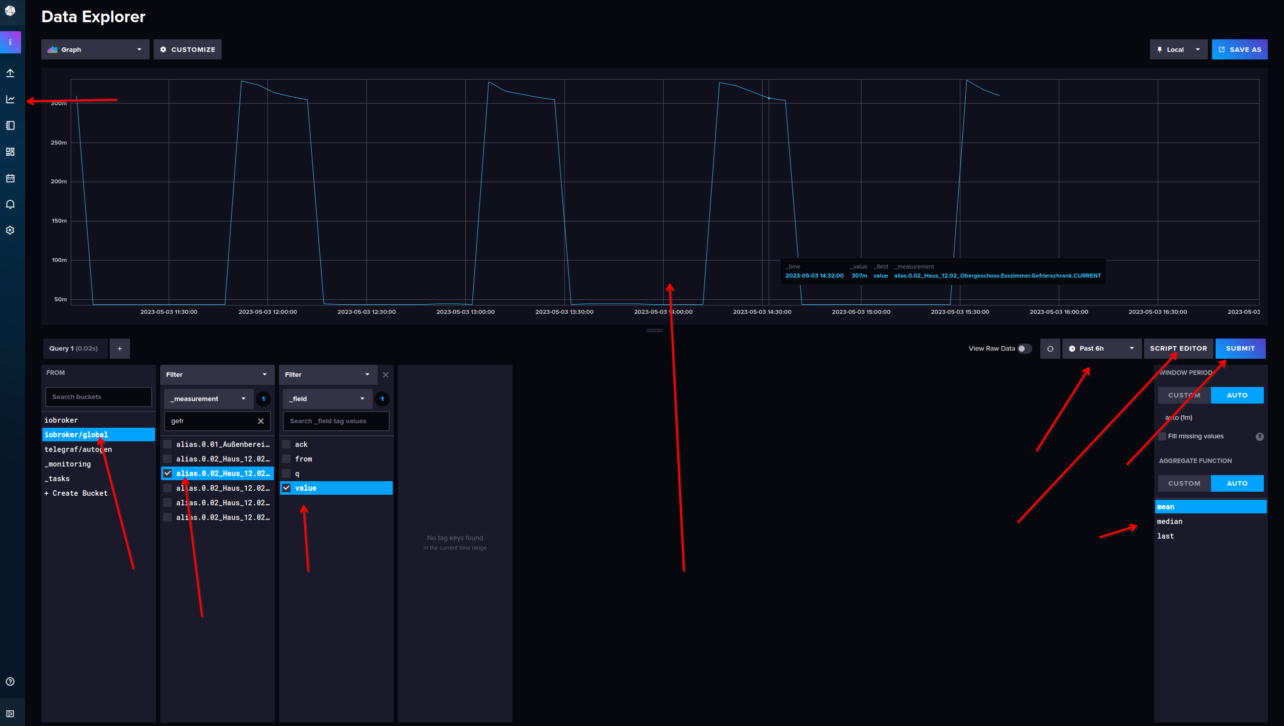

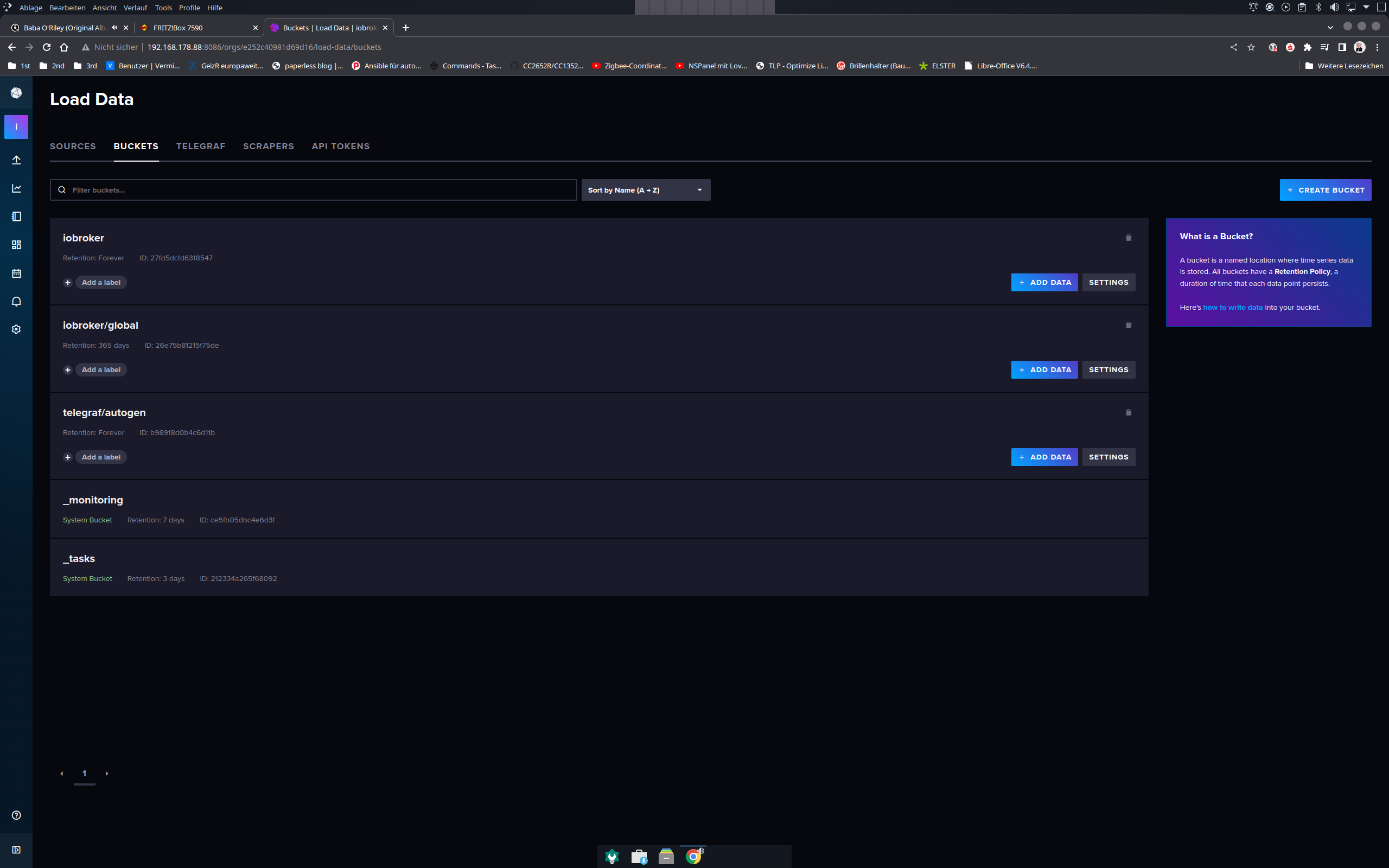

          Das erste Bucket im letzten Bild ist das, welches ich bei der Migration angelegt habe, das zweite iobroker/global ist das, welches aus der V1.8 migriert wurde. Das Telegraf Bucket ist eine DB die ich auch noch in der V 1.8 hatte.
          Dann ist das aber alles umgestellt auf die neue Abfragesprache FLUX, wenn Du weiter in influxQL unter Grafana werkeln willst, muss man noch etwas umstellen, suche ich gleich mal.
          VG
          Bernd

            scheint zulaufen 😊
            Oder muss ich nochwas machen?

                @chris76e sagte in Proxmox / Influxdb V1 zu V2... wie?:
                na, wenn das jetzt Deine Daten im Bucket sind und nicht die vom Nachbarn, dann schaut das ja mal gut aus 🙂
                Wenn Du Grafana nutzt, musst Du Dich entscheiden, ob Du vorhandene Panels/Dashboards auf die neue FLUX Abfragesprache umstellen möchtest oder ob Du da weiter mit influxQL Handtieren möchtest.
                Ich bin komplett umgestiegen auf FLUX und kann Dir nicht sagen wie Du das Einstellen musst, vielleicht steht ja hier was https://docs.influxdata.com/influxdb/v2.7/upgrade/v1-to-v2/manual-upgrade/
                Es gibt aber schon einige Posts hier im Forum, die das Thema behandeln.
                Und wie @Thomas-Braun sagte, wenn Du den ioBroker - Backitup Adapter nutzt, musst Du den influxdb2-cli auf dem ioBroker installieren, ansonsten kannst Du keine Backups der influxDB machen.

                                            @dp20eic noch läuft es auf dem test lxc, daten werden jetzt mit flux übernommen
