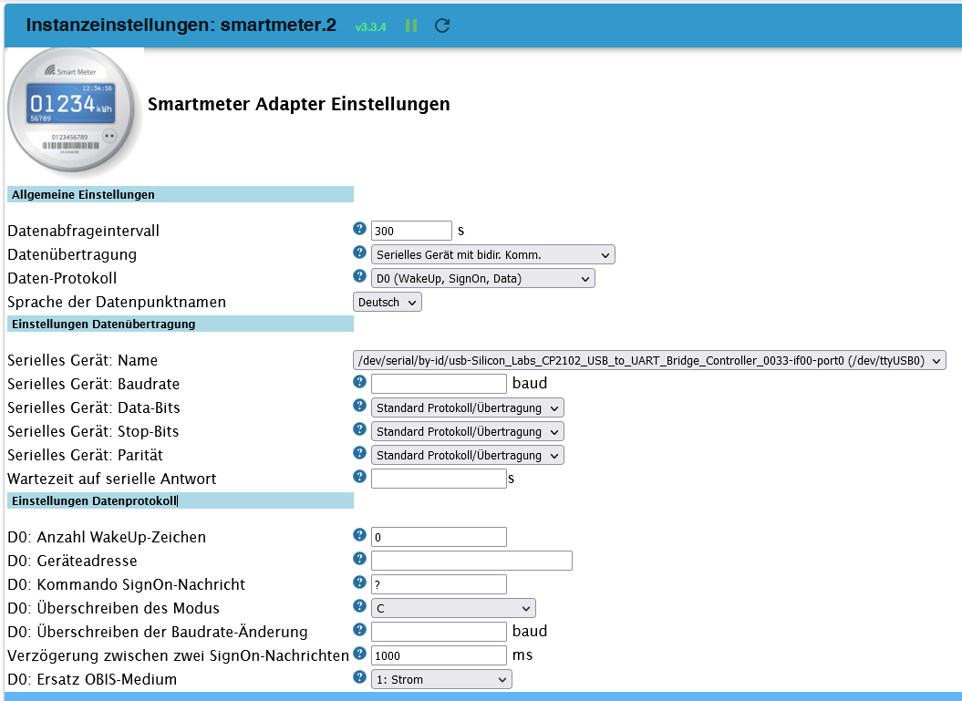

    ich habe leider ein Problem mit meinem Hichi-USB Leskopf und dem dazugehörigen Zähler. Dieser ist vom Typ Baylan BTK.30 und soll eigentlich über die IR-Schnittstelle ausgelesen werden können. Leider erhalte ich von dem zähler keinerlei Antwort und bin deshalb etwas ratlos.
    Das Ganze wird auch richtig erkannt (wenn ich das richtig sehe)
    pi@zaehlerpi:~ $ dmesg |grep cp210x
    [    9.864577] usbcore: registered new interface driver cp210x
    [    9.864708] usbserial: USB Serial support registered for cp210x
    [    9.864940] cp210x 1-1.2:1.0: cp210x converter detected
    [    9.869380] usb 1-1.2: cp210x converter now attached to ttyUSB0
    Bei Minicom habe ich die Schnittstelle auf 300BD und 7E1 gestellt, wie es in der Anleitung zum Protokoll steht. Allerdings meldet minicom sofort "offline" und stellt dann den Betrieb ein.
    Unter Windows habe ich das ganze mti HTerm versucht. Hier klappt die Verbindung zum IR-Lesekopf. Mit der Mobiltelefonkamera konnte ich auch sehen, dass etwas gesendet wird.
    Den Lesekopf habe ich in beiden Positionen auf den Anschluss "gesteckt", nicht das die Sende-/Empfangs LED getauscht werden muss.
    Leider habe ich keine Ideen mehr, wie ich den Zähler dazu bringen kann, dass er die Daten ausspuckt, die ich inden IO-Broker einlesen möchte. Hat hier nocht jemand passende Ideen?
    MfG
    Thomas Pfaffinger
    P.S.: Die Datenabfrage starte ich mit /?! wie in dieser Anleitung angegeben:
    Link Anleitung
    Vom Lieferanten wurde ich auf diese Seite verwiesen. Daher kommen auch die 300BD 7E1
    IEC62056-21-Modus-C-Protokoll

      gestern stand ich noch vor dem Abgrund heute bin ich einen großen Schritt weiter :)
      Kommunikationsparameter: 300BD, 7E1.
      Allerdings scheint der Lesekopf sehr empfindlich sein. Ich habe 4 Punkt auf den Eingang und auf den Lesekopf gemacht, um ihn perfekt auszurichten. Jetzt bekomme ich auf die Aufforderung /?! mit CL+LF als ende eine Antwort
      /BYL6<1>BYL-CRH-BTK30-R1<\r><\n>
      Nur habe ich keine Ahnung, wie ich dann die Abfragesequenz via Terminal schicke. Da erwartet er anscheindend <ACK>0Z9 CL+LF. Allerdings reagiert er hier nicht auf die Steuerzeichen.
      MfG

        Hallo Forum,
        es spricht. Das Hauptproblem beim Teil1 war das 60cm Problem. Das sitzt vor dem Computer. Allerdings bekomme ich den Smartmeter-Adapter nicht ans laufen.
        Auf das senden von /?! kommt das Telegramm. Danach sende ich in Hex folgende Befehle, udn erhalte die darunterstehende Ausgabe. Wichtig ist im HTerm CR+LF senden zu lassen

        Gerade das erste sollten doch die Daten sein, die der Smartmeter-Adapter erwartet, oder?
        MfG

          @thomas-p-0 sagte in Baylan BTK.30 sendet keine Daten:
          ODER!
          Der Adapter sendet sowieso das signýon.
          ein zweites bringt alles durcheinander.
          Bitte immer nur die Voreinstellungen verwenden nd alles hier zeigen.

              Hier di eLösung von Appolon
              https://github.com/Apollon77/smartmeter-obis/blob/master/lib/protocols/D0Protocol.js Hier zeile 9 das 4,22 heißt „nach dem / kommen vor dem Zeilenende 4 bis 22 Zeichen“. Dein Zähler senden …. Trommelwirbel …. 23 (wenn ich mich nicht verzählt hab) kannst das file mal suchen und nen 23 reinschreiben anstelle der 22. wenn’s dann weitergeht ist’s das. Dann bitte github issue Anlegen. Muss ich wohl das Limit ändern. Hachja. Standards und die Hersteller …
              Mit den Einstellungen funktioniert es bei mir dann:
              • T Thomas P 0
                Mark
                @thomas-p-0 Ich habe das selbe Problem. Der BTK.30 springt beim smartmeter adapter nicht auf grün. Wenn ich die SignOnNachricht auf '/?!' stelle, kommt immer error-log keine Antwort da komischerweise '//?!!' gesendet wird. Wenn ich nur auf '?' stelle, bekomme ich zwar Daten, aber es geht nicht weiter:
                Im Adapter hab ich folgende Einstellungen. Was mir fehlt ist die Geräteadresse, aber das senden scheint zu funktionieren.
                  Als Error-Log:

                  @mark Guten Morgen,
                  hast du auch die D0Protocol.js angepasst? Da lag bei mir der Fehler.
                  MfG
                  Thomas Pfaffinger
                  • T Thomas P 0
                    @mark Guten Morgen,
                    MfG
                    Thomas Pfaffinger
                    Mark
                    @thomas-p-0 Hallo, ja. Hab in Zeile 9 die 4,22 durch 4,23 ersetzt. Danach hab ich Daten bekommen. Aber alle nur im Fehlerprotokoll.
                    Hab blöderweise hier einen eigenen Thread eröffnet. Vielleicht kann den ein Admin ja hier integrieren/löschen?
