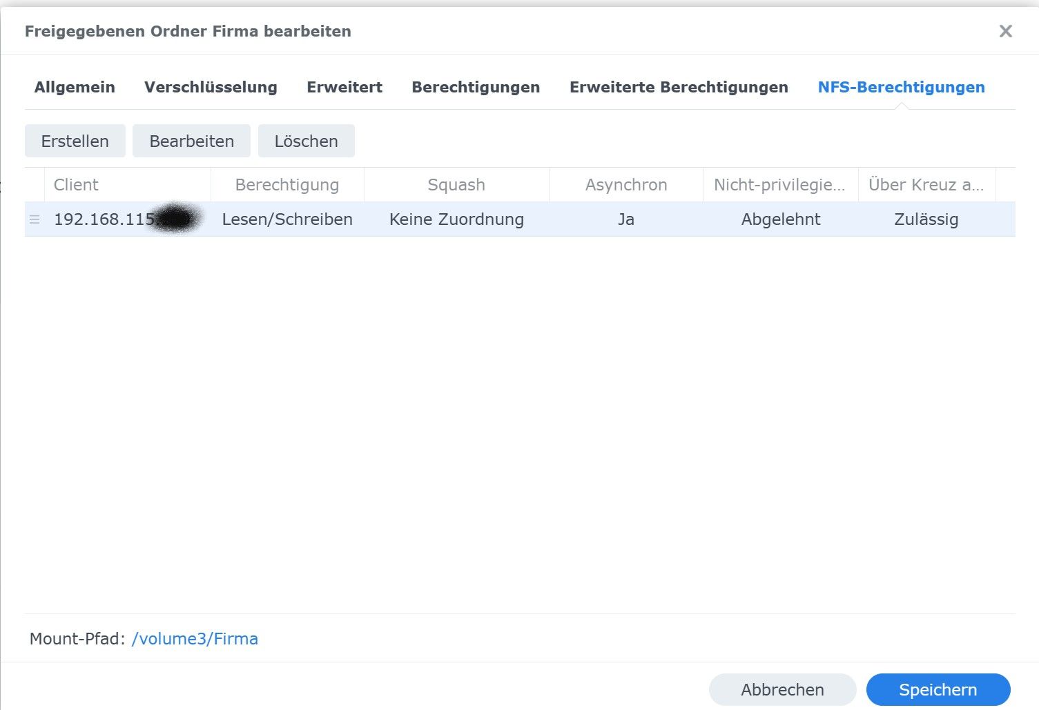

        IP-Adresse des NAS
        IP-Adresse ioBroker

          NFS basiert darauf, das auf dem Server und auf dem Client die gleichen UID / GID verwendet werden. Oder gesquasht wird.
          Da musst du mal in die Anleitung zu dem NAS schauen wie das da gemacht werden muss.

            @thomas-braun
            Danke, jetzt funktioniert es. Das squashen kann direkt bei der NFS-Freigabe mit angegeben werden.
