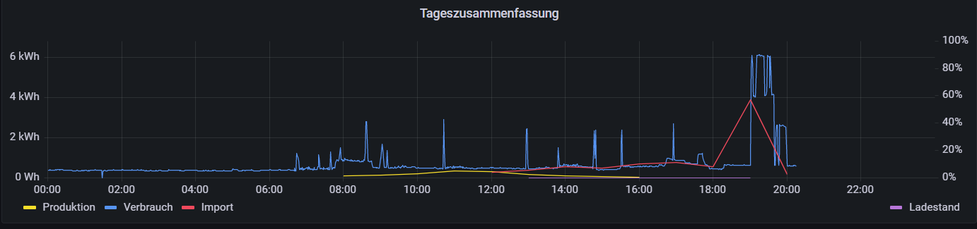

        Import (rote Linie) summierender Datenpunkt:
        SELECT non_negative_difference(last("value")) FROM "Produktion-Import" WHERE $timeFilter GROUP BY time(1h) fill(null)
        Verbrauch (blaue Linie) viele einzelne Werte:
        SELECT mean("value") FROM "Hausverbrauch-aktuell" WHERE $timeFilter GROUP BY time(1m) fill(null)

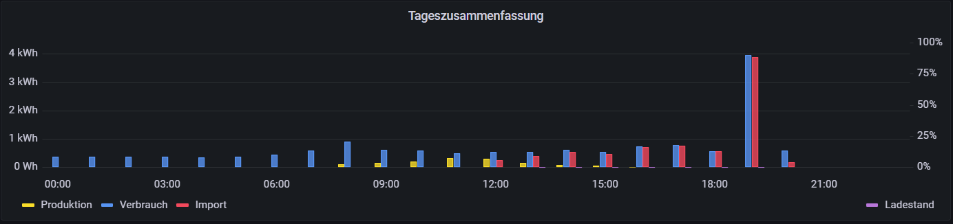

        Bei den Balken klappt es mit leicht modifizierter Zeit (1h)
