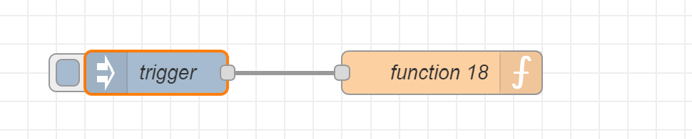

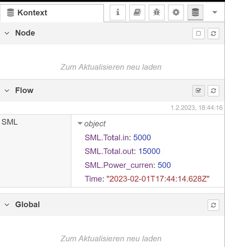

              mickym
              Du schreibst den Inhalt Deiner function 18 in einer Flowvariable und die cronnode holt diese dann ab:
              Deine function 18 - speicher die payload in einer Flow variablen - z.Bsp SML
              dann machst den Ausgang Deiner function Node einfach weg:
              Deine payload speicherst Du in einer Flow variable:
              msg.payload = {
                  "SML.Total.in" : 5000,
                  "SML.Total.out": 15000,
                  "SML.Power_curren": 500,
                  "Time" : new Date()
              flow.set ("SML", msg.payload);
              Die function Node selbst gibt nichts mehr aus!!! (Also return msg; als letzte Zeile kannst wegschmeissen und die Ausgänge der function Node auf 0 stellen).
              EDIT: Kannst natürlich auch den Ausgang dran lassen, um zu Debug Zwecken irgendwas mit einer Debug Node zu kontrollieren!! Wichtig ist ja nur die Speicherung im Flow-Kontext.
              In Deinem Kontext sind aber die Inhalt gespeichert und werden aktualisiert.
              Die cron-plus Node holt nun den Inhalt der Flowvariablen ab und Du schreibst in die csv:

              Du musst halt dafür Sorge tragen, dass zum Zeitpunkt halt was korrektes im Flowkontext drin steht.
