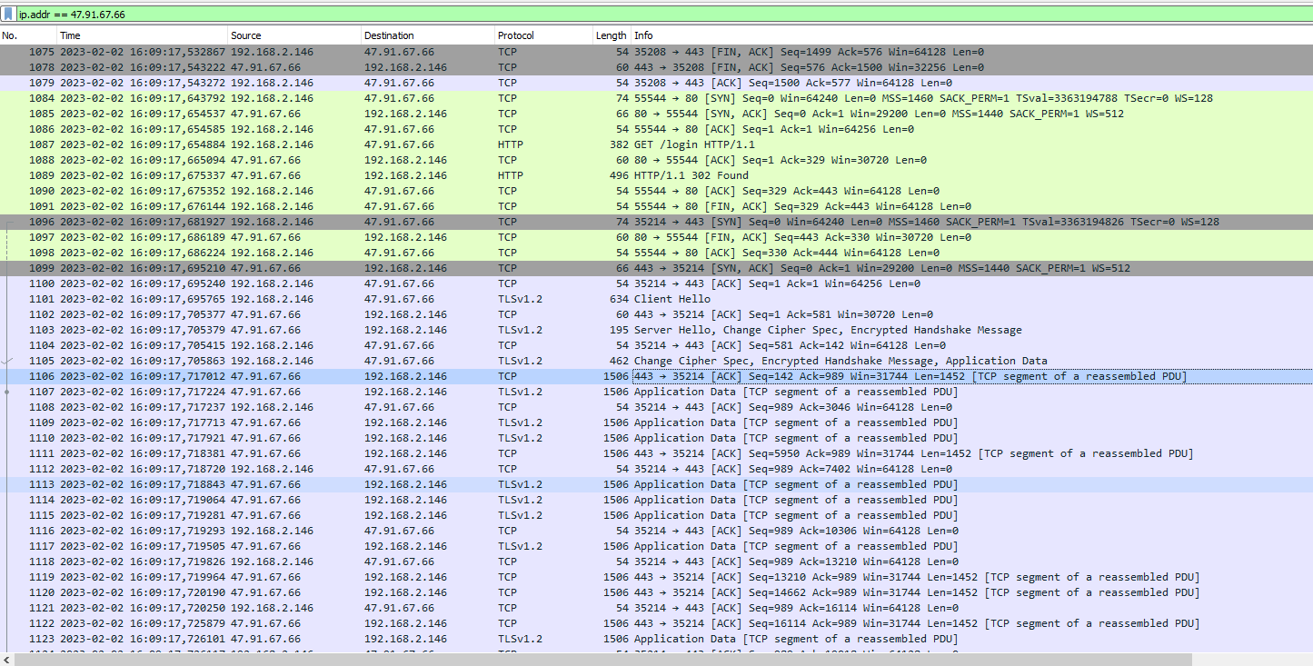

      @nobbiman OK. Steht zwar nicht mehr auf Debug aber scheinbar gleicher Fehler.
      Dann tcpdump auf dem Interface starten, Adapter neu starten, tcpdump mit "ctrl+c" stoppen, file vom pi laden und mit wireshark schauen oder das file hier posten.
      N 1 Antwort Letzte Antwort

        @wendy2702
        Ich sehe da gar nichts, hoffentlich du!
        EDIT: File gelöscht da möglicherweise Sensible Daten enthalten.

            @nobbiman Mögliche Ursache können die Meldungen über "TCP of a reassembled PDU" sein.
            Da sind schon auffällig viele. Der Grüne Bereich zeigt das anmelden per http und dann wechsel auf https.
            Danach sollten der Login durch sein, zumindest sehe ich keinen Fehler.
            Dann kommen die ganzen oben erwähnten Meldungen welche dazu führen könnten das der Adapter ein Problem hat.
            Falls Growatt eventuell weitere Server betreibt mal einen anderen probieren.
