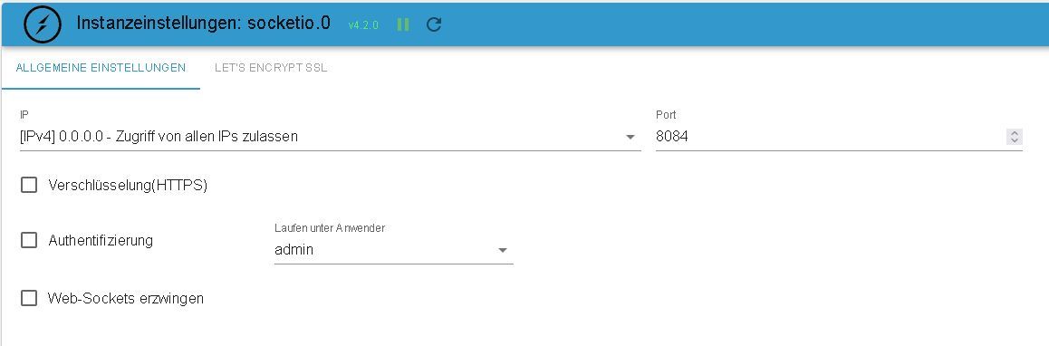

    alle IOS Mobilgeräte bekommen immer nach einiger Zeit, wenn VIS offen ist, die Fehlermeldung "socket error: error: websocket error".
    Hier die Einstellungen meiner Instanzen:
    Im log finde ich Einträge wie diese:
    2023-01-28 07:02:05.769 - info: web.0 (1448) <== Disconnect system.user.admin from ::ffff:192.168.178.25
    2023-01-28 07:02:05.779 - info: web.0 (1448) <== Disconnect system.user.admin from ::ffff:192.168.178.25
    2023-01-28 07:02:05.803 - info: web.0 (1448) <== Disconnect system.user.admin from ::ffff:192.168.178.25 flot
    2023-01-28 07:02:05.812 - info: web.0 (1448) <== Disconnect system.user.admin from ::ffff:192.168.178.25 flot
    2023-01-28 07:02:05.815 - info: web.0 (1448) <== Disconnect system.user.admin from ::ffff:192.168.178.25 flot
    Hat jemane eine Idee woran das liegt?

        @wendy2702
        Danke für die Info.
        Es hängen 2 Äpfel dran, und bei beiden tritt es auf.
        Möglicherweise könnte es sein, dass er die Verbindung zum PI verliert,
        beim WLAN sollte es aber keine Abrisse geben.
        Wie könnte ich das ggf. testen?

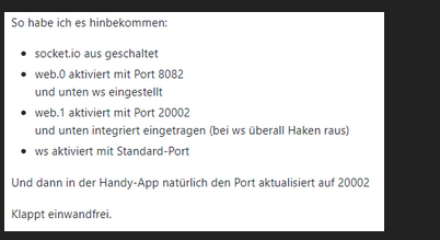

              Hast du das mal nach dieser Lösung gemacht?

                Danke für die Info.
                Ich habe den Beitrag gefunden.
                Dort steht, sie nehmen die Handy IOB.app her.
                Diese habe ich nicht, ich nehme nur VIS direkt her, somit bräuchte ich web.1 nicht.
                Ich finde bei meinen Instanzen allerdings auch keine Instanz WS.0
                Als Adapter finde ich WS auch nicht? Wie kann ich WS.0 hinzufügen?
                Bei meinen Web.0 eisntellungen könnte ich wie im Beitrag:
                Eingebautes "Simple-API" aktivieren oder
                als socket.io Instanz statt
                integriert --> socketio [socketio.0] auswählen?

                  Ok, das liegt vermutlich daran, weil Du (und das ist normal richtig) auf den Stable Versionen bist.
                  Bei Socket.IO sind wir schon bei 6.3.3
                  Du könntest (auf eigene Gefahr) mal alle Adapter , die so drumherum gehören.. VIS, WEB-Server..aktualisieren.
                  Dazu müsstest Du das Repo auf Beta/Latest stellen.
                  H 1 Antwort Letzte Antwort
                  • haselchenH haselchen
                    @haubada
