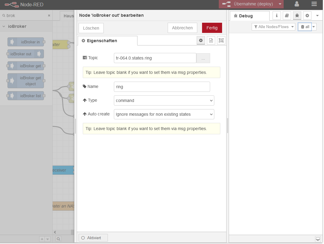

    Den ganzen Tag suche ich bereits nach einer Lösung mit einem KNX Eingang einen Anruf auszulösen.
    Ich habe eine Mobotix S26 im Briefkasten welche im lokalen Netzwerk hängt. Daneben befinden sich 2 Klingeltaster welche als Digitale Eingänge auf mein KNX System gehen.
    Hat jemand eine Idee wie ich die Schnittstelle schließe hier einen Anruf auszulösen.
    Ich hab via NodeRed bereits sämtliche Fritzbox Adapter durchgesehen, aber mit keinem kann ich einen Anruf auslösen. Es ginge mir nur um interne Haustelefone...
    Normal müsste man ja per HTTP Request hier die Mobotix oder Fritzbox antriggern können dass sie einen Anruf erzeugt.
    SIP Einstellungen und dementsprechende Konten sind überall eingerichtet. Im "Test" Modus über die Mobotix Oberfläche klappt es auch bereits.
    Aber nicht über den KNX Eingang. Vielleicht kann mir hier jemand gedanklich auf die Sprünge helfen.

      @basti17683 SIP funktioniert nicht. Aber Du kannst mit der tr-064 Adapter einen Anruf auslösen, in dem Du mit NodeRed den Datenpunkt beschreibst.
      Unter ring einfach die Telefonnr. eintragen und aktualisieren wenn Anruf ausgelöst werden soll.
      Es klingelt aber immer nur für 15s. Dann muss man den Datenpunkt wieder neu beschreiben. Das klappt sicher auch mit einer tr-064 Node . wenn Du keinen iobroker hast.

        @mickym Ich habe in meiner Baumstruktur auf dem IOBroker gar nicht die Verzeichnisse wie sie normaler weise unter dem TR064 Adapter sein sollten... Ich poste nachher mal einen Screenshot.
        Der Datenpunkt "Ring" würde sich auch für mehrere Klingeln verwenden lassen?
        Ich hätte nämlich Klingel oben als KNX Eingang und Klingel unten als KNX Eingang.
        Beide an interne Haustelefone welche bereits angelegt sind und funktionieren.
        Trotz allem muss ich wohl mal den Mobotix support bemühen. Hier muss sich per HTTP ein Befehl an die interne SIP Enginge senden lassen.
        Per "Testen" Button im Browser auf der CAM (SIP Client Einstellungen) geht es ja auch.

          @basti17683 sagte in KNX Eingang via SIP auf Fritzbox einbinden:
          Wie gesagt - das Aktualisieren des Datenpunktes lässt das Telefon 15s klingeln und Du kannst da beliebige Nummern eintragen (auch interne also die mit den **)
          Der Datenpunkt ist unter states.

            @mickym sagte in KNX Eingang via SIP auf Fritzbox einbinden:
            tr-064.0.states.ring
            meinst du den?

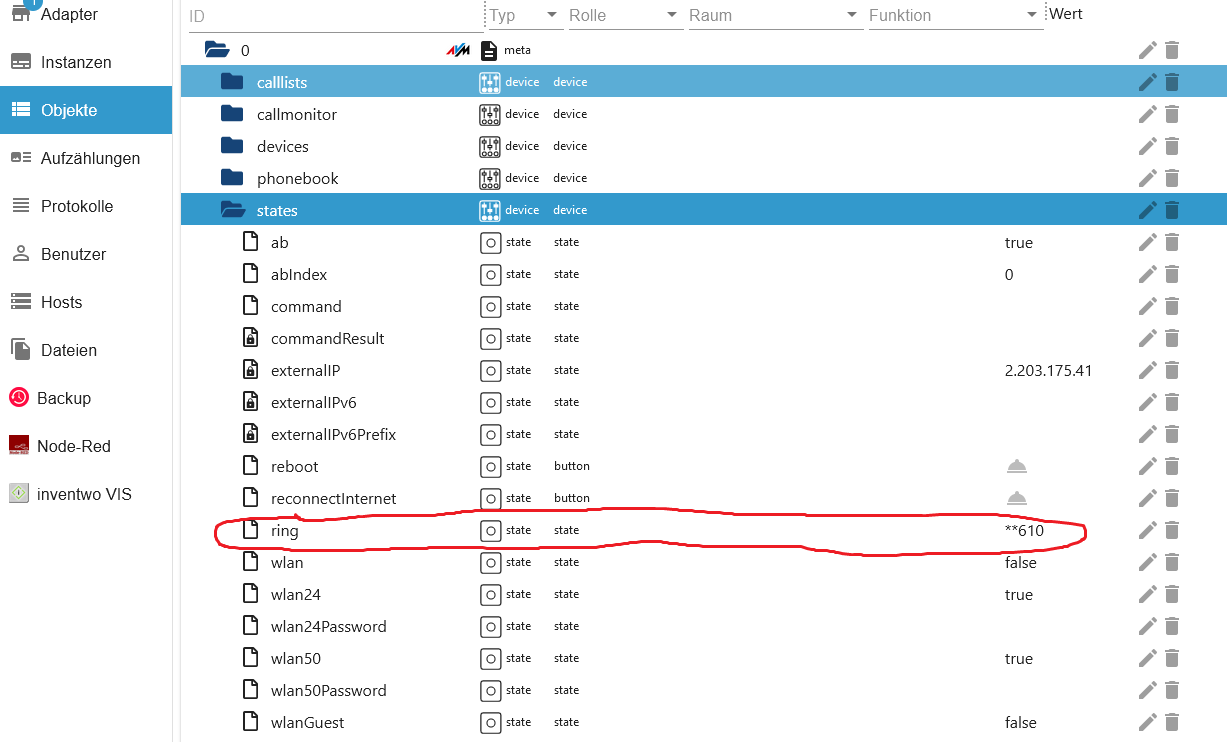

                @mickym Ich Depp hab im IOBroker auf dem Systemadapter gesucht - deshalb hab ich den Datenpunkt "Ring" nicht gefunden.
                Was macht ihr in dem Fall wenn ihr zwei interne Telefone habt die auf verschiedene Klingeln hören sollen?
                Kann man den Datenpunkt Ring kopieren und einmal für **610 und einmal für **611 anlegen?

                  mickymM Offline
                  mickymM Offline
                  mickym
                  @basti17683 Nee - aber das finde ich nicht schlimm - weil Du die Datenpunkte eh alle 15s neu beschreiben musst. Dann schreibst halt einmal **610 rein und das nächste mal **611 Die FB kann ja auch nicht 2 Anrufe gleichzeitig tätigen.

                    @mickym ich glaube da liegt mein Denkfehler.
                    Die **610 ist ja bereits im Adapter fest geschrieben.
                    Das heißt ich verwende im Nodered bei KNX Eingang "Klingel 1" den "IOBroker IN" wo ich diesen Ring verwende.
                    Was mache ich aber jetzt mit der 2.Klingel? Ich habe ja nur einen festen Datenpunkt Ring der mit **610 hinterlegt ist.
                    Ich hoffe du verstehst was ich meine... :)

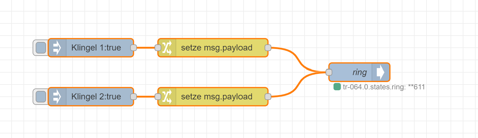

                      mickymM Offline
                      mickymM Offline
                      mickym
                      @basti17683 du verwendest doch nicht iobroker In, sondern iobroker-out?
                      Klingel 1 = **610 in ring
                      Klingel 2 = **611 in ring
                      Und wie gesagt, gleichzeitig kann eh nicht geläutet werden, wenn beide Klingeln betätigt werden, musst halt die Ausgabe nacheinander ausgeben.

                        Das mit dem gleichzeitigen Klingeln ist völlig ok, keine Frage.
                        Die Funktion wird auch nicht benötigt.
                        Mich würde nur interessieren wo ich jetzt die **610 und die **611 eintragen soll...
                        Sorry dass ich da so auf dem Schlauch stehe
                        Oder soll ich hier n zweiten anlegen der dann die **611 hat?

                          mickymM Offline
                          mickymM Offline
                          mickym
                          @basti17683

                          Anstelle der 2 Inject Nodes kommen halt Deine 2 KNX Nodes. In jeder der beiden Change Nodes setzt Du den entsprechenden Wert.

                            Danke dir für deine Vorlage. Ich hab n bisschen gebraucht bis ich herausgefunden habe wie ich es importiere :)
                            Also ich sehe den Status dass er jeweils **610 oder 611 wählt, aber an den Telefonen kommt nichts an. Im Ereignisspeicher der Fritzbox steht auch nichts.

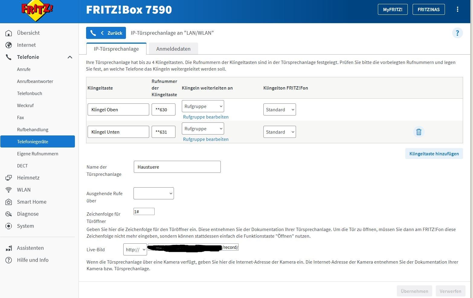

                            Geht das überhaupt wenn meine Mobotix als **620 als Türsprechanlage in der Fritzbox hinterlegt ist, und die Kamera selbst die beiden richtigen Klingelprofile als SIP Client installiert hat? Mir fehlen die SIP Hintergründe.
                            KNX kommt als Eingang und wer startet dann den SIP Anruf? Doch eigentlich die Fritzbox oder? Die Cam ist ja nur Client und stellt Bild/Mikro und Lautsprecher zur Verfügung...

                              @basti17683 Wie gesagt mit SIP kenne ich mich nicht aus. Mir fehlen da ebenfalls die Hintergründe.
                              Ich weiss ja nicht ob Du das richtig mit neuer Telefonnr. hinterlegt hast:
                              Also vielleicht hilft das Klingeln lassen der interenen Geräte nicht oder Du brauchst da ein anderes Profil bei der Hinterlegung in der FB. Da muss ich leider passen. Sorry.

                                @mickym Ich hab einen Log im IOBroker gefunden:
                                tr-064.0
                                2023-02-01 19:33:20.702 warn Ring Error: Error: sendSOAPActionRequest Error action=X_AVM-DE_DialNumber serviceType=urn:dslforum-org:service:X_VoIP:1: 500
                                • Basti17683B Basti17683
                                  tr-064.0
                                  mickymM Offline
                                  mickymM Offline
                                  mickym
                                  @basti17683 Ja das heisst halt, dass die FB an das Gerät kein Klingelton senden konnte. Wie gesagt - wie Dein Gerät in der FB definiert ist kann ich Dir nicht sagen. Ich bin da überfragt. Also mal unabhängig von KNX solltest Du rausfinden, wei Du über den iobroker Klingeln lassen kannst. Das hat ja erstmal weder was mit NodeRed noch KNX zu tun. Testen kannst Du ja immer in dem Du im iobroker den Datenpunkt direkt beschreibst.

                                    @mickym Ja da hst du recht. Danke für dein Geduld.
                                    Mein Error liegt vermutlich an der deaktivierten Wählhilfe in der Fritzbox. Danach sollte es laut Recherche funktionieren.
                                    Zudem teste ich jetzt mal **630 und **631 für die internen Klingeltasten der in der FB angelegten Türsprechanlage. Evtl geht das dann dass die Verbindung zur FB mit CAM aufgebaut wird

                                      @basti17683 Ja die Wahlhilfe muss auf jeden Fall eingeschaltet sein. Das habe ich nur wieder vergessen.
                                      • Basti17683B Offline
                                        Basti17683B Offline
                                        Basti17683
                                        @mickym das war es :)
                                        Jetzt geht das mit dem klingeln :)

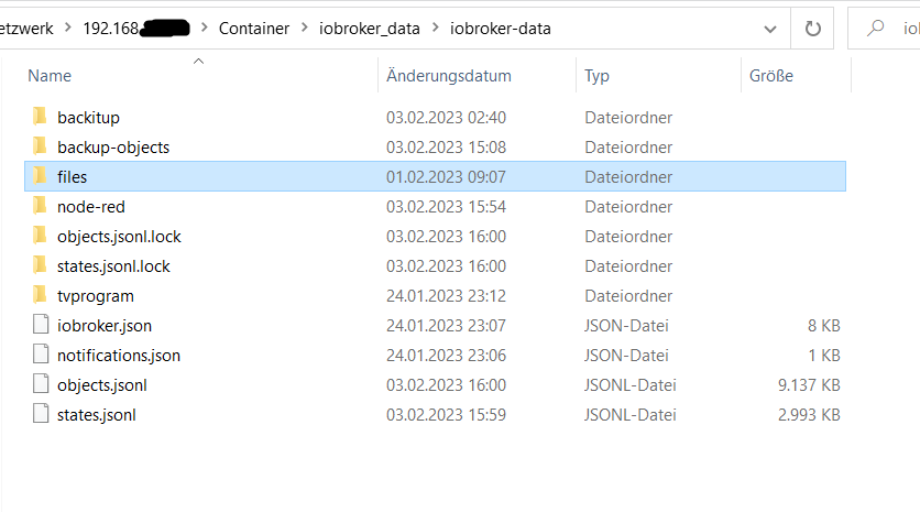

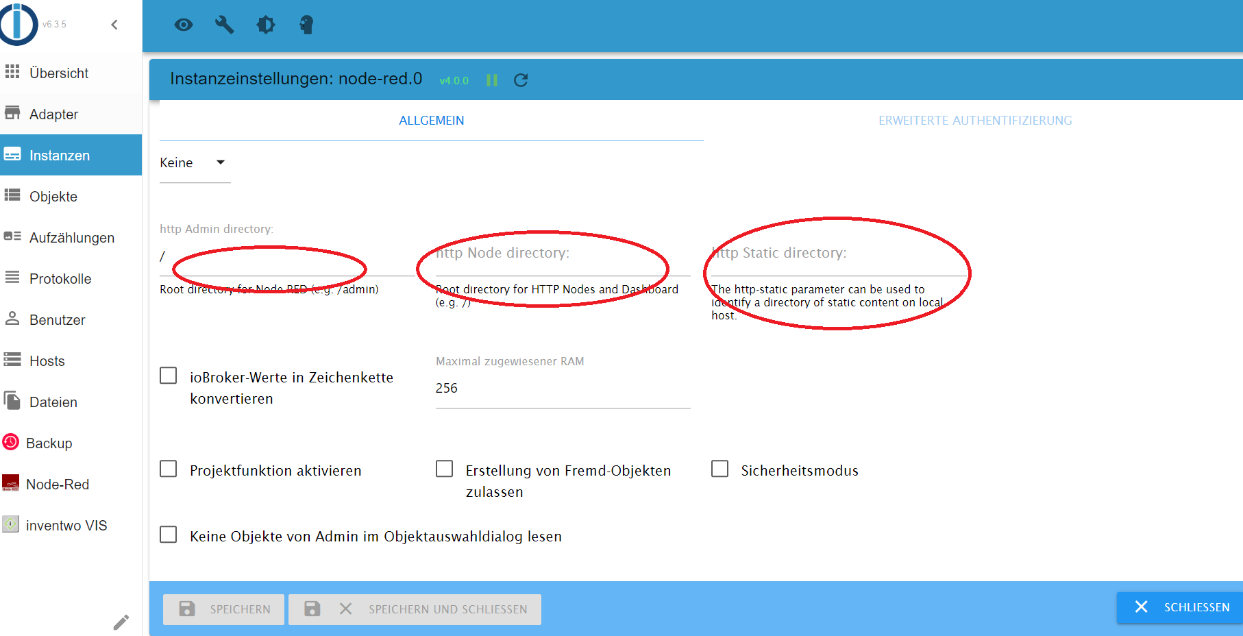

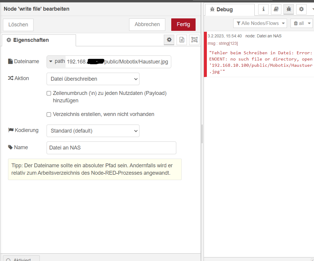

                                        Darf ich dich noch was zur Filestruktur fragen? Ich hab ja meinen IOBroker in einem Container auf meiner NAS am laufen.
                                        Wenn ich versuche mein Kamerabild auf mein NAS zu schreiben bekomme ich Fehlermeldungen. Die http Adresse der CAM klappt, jedoch findet die Node "write File" den Pfad nicht. Ich hab das mit den absoluten Pfaden schon gelesen :) Ich blick nur nicht so ganz wo die genau versteckt sein sollen. Ich tippe dass es etwas mit den Grundeinstellungen vom NodeRed Adapter zu tun hat. Hier müssen doch sicher Pfade rein oder?

                                          @basti17683 Die write File Node kann nicht mit IP Adressen als Pfad umgehen. Ich kenn mich mit Containern leider nicht aus, aber die writeFile Node kann nur lokal auf das Dateisystem zugreifen. Wenn Du also versuchst in das Verzeichnis zu schreiben, dass ausserhalb Deines iobrokers Containers befindet, dann musst Du es dort rein verlinken/mounten - was auch immer. Und dann immer noch darauf aufpassen, dass die NodeRed File Node als iobroker-Adapter mit dem User iobroker arbeitet - sprich der braucht dann auch noch Schreibrechte in Deinem cam Verzeichnis.
                                          Die Pfade in der Adapterkonfiguration spielen hierbei überhaupt keine Rolle.
