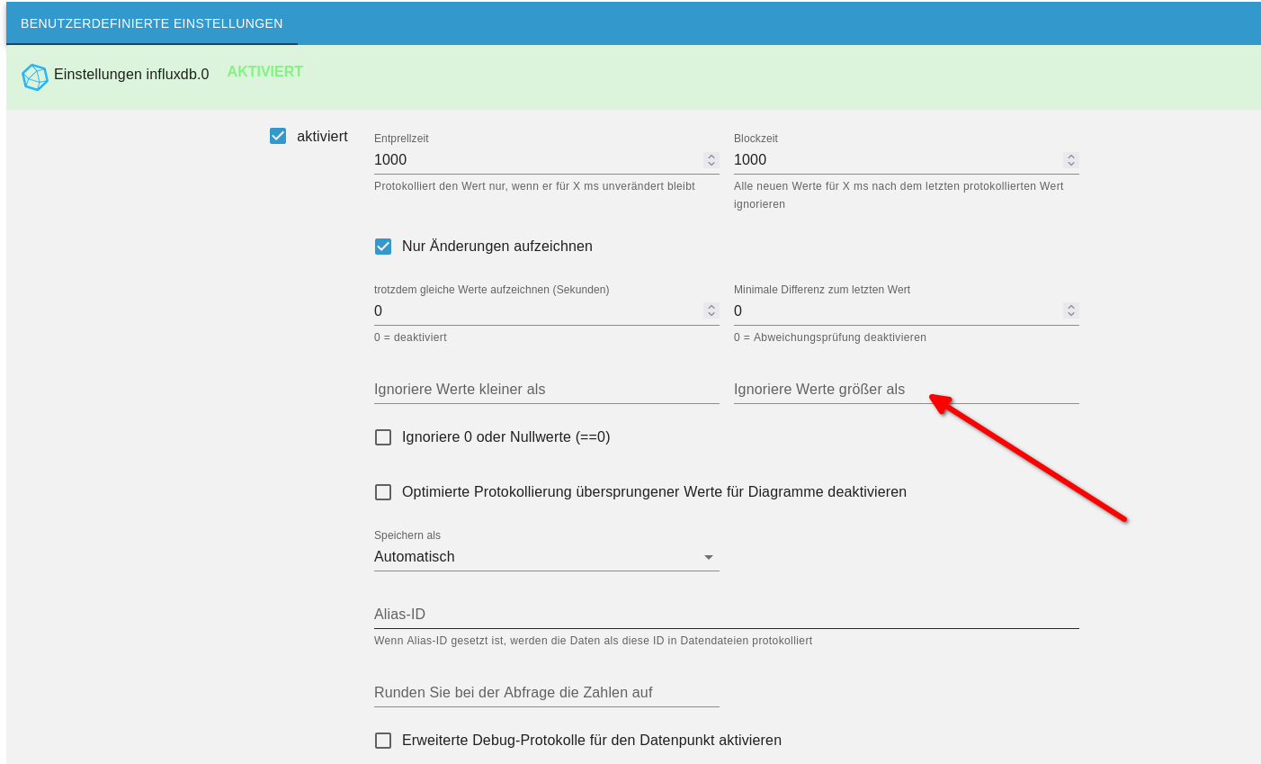

          @fridolin01
          Moin,
          das sollte doch diese Einstellung unterbinden, oder?
          VG
          Bernd

            F Offline
            F Offline
            Fridolin01
            @dp20eic Diese Einstellung habe ich in meiner influx DB garnicht.
            Welche Version ist das denn?
            Traue mich auch nicht das upzugraden.
            Beim Letzen Mal Upgrade waren alle Daten im Influx futsch

              @fridolin01 sagte in unlogische Daten in influx:
              Moin,
              das ist nicht von der influxDB-Version abhängig, das ist von den iobroker Adapterversionen abhängig, bei mir sind die Adapter aus dem Beta-Repo. Das updaten der Adapter, sollte, darf nicht zum Verlust der Daten in der influxDB Datenbank führen, wenn dem bei dir so ist, dann ist da was ganz im argen.

              VG
              Bernd
                  Die Einstellungen sollten eigentlich beim zu loggenden DP (Zahnradsymbol) zu finden sein.
                  Welche Adapterversion hast Du ?

                    Wo ich diese Einstellungen finde ist ist mir klar.
                    Da ich mich aber nicht getraut habe den Adapter upzudaten vermutlich eine ältere Version.
                    Muss ich prüfen wenn ich wieder zuhause bin.

                      So Influx Adapter auf v3.2.0 geupdatet.
                      Alle Daten noch vorhanden :)
                      Leider sehe ich die oben genannte Einstellung hinterm Zahnrad nicht.
                      Liegt das daran das ich DBv1 verwende statt DbV2?
                      ? 1 Antwort Letzte Antwort

                        @fridolin01
                        Moin,
                        nein, ich habe zwei influxDb Instanzen, einmal für influxDB V 1.8 und eine für influxDB V 2.x egal, ob ich einen DP in die V1.8 oder V 2.x schreiben lasse, habe ich den min u. max Wert zur Auswahl.
                        Ich vermute, das Du auch den Admin u. js-controller updaten must.
                        Mach doch mal auf der Kommandozeile und zeige uns den output.
                        [iobroker@arch-iob iobroker]$ iob update
                        VG
                        Bernd
