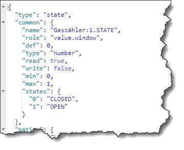

          Ein bisschen Hintergrundwissen dazu:
          Der eigentliche "Wert" des DP ist hier die "1".
          Der wird lediglich zur besseren Lesbarkeit nochmal in Klartext übersetzt.
