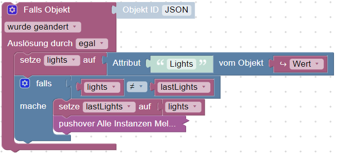

    wie kann ich auf eine Änderung von einem Parameter innerhalb eines JSON mit BLocky auf Änderungen reagieren?
    BIsher habe ich das so ohne den gewünschten Erfolg:
    Das habe ich im Log:
    18:05:11.762	info	javascript.0 (1281) script.js.common.Draussen.Wellis_Whirlpool.status_licht_update_mqtt: getState(id=OFF, timerId=undefined) => not found
    18:05:11.767	warn	javascript.0 (1281) at Object.<anonymous> (script.js.common.Draussen.Wellis_Whirlpool.status_licht_update_mqtt:9:7)
    18:05:11.768	info	javascript.0 (1281) script.js.common.Draussen.Wellis_Whirlpool.status_licht_update_mqtt: getState(id=ON, timerId=undefined) => not found
    18:05:11.769	warn	javascript.0 (1281) at Object.<anonymous> (script.js.common.Draussen.Wellis_Whirlpool.status_licht_update_mqtt:9:48)
    Dier erwartete Pushbenachrichtigung erfolgte nicht.

      @tklein
      Vorschlag:
      Im Log steht "id=OFF, timerId=undefined". Muss dann nicht das Attribut "Lights.id" verwendet werden?
      T 1 Antwort Letzte Antwort

        tklein
        @paul53 danke, aber wie lange bleibt der wert im der variable "lastLight" bestehen? nur beim durchlaufen des triggerblocks? muss der wert dann nicht seperat in einen dp abgespeichert werden?

          haus-automatisierung
          @tklein sagte in Trigger auf einen JSON-Parameter bei Veränderung:
          Ich würde mir einen Alias erstellen, welcher LIGHTS aus dem JSON extrahiert und dann normal auf den Alias-Datenpunkt mit "wurde geändert" triggern.

            Codierknecht
            Die Variablen leben bis zum Neustart des Script.
            Ich würde den Vorschlag von @haus-automatisierung bevorzugen.

              tklein
              @haus-automatisierung ja gute idee. geht ja auch in die richtung eines separaten. dp :-)
              jetzt muss ich noch rausfinden, ob ein alias selbst den entsprechenden wert schreiben kann, oder ob ich das mit einem separaten blockly mache. aliase habe ich bisher eher rudimentär genutzt.
                schrieb am zuletzt editiert von haus-automatisierung
                Schreiben? Ich dachte hier geht es erstmal um lesen. Sonst musst Du deine Anforderung nochmal genauer definieren. In deinem Beispiel reicht ein Alias vom Typ string mit einer Lese-Funktion:
                JSON.parse(val).LIGHTS
                Ein paar Beispiele habe ich hier zusammengeschrieben: https://iobroker.readthedocs.io/de/latest/basics/aliases.html

                  tklein
                  @haus-automatisierung Dann kann ich ein Alias erstellen und auf den Ursprungsdatenpunkt (JSON) verweisen. Innerhalb des Alias lese/speichere ich nur den wert von Lights ab.
                  Mein erster Gedankengang war es, bei jeder Änderung des LIGHT-Parameter in Ursprungs-JSON ein TRUE/FALSE in meinen Aliasdevice zu schreiben.
                  Thx für den Link!
                    Wenn Du das möchtest, dann mach halt JSON.parse(val).LIGHTS == 'ON' und leg den Alias vom Typ boolean an.

                      tklein
                      @haus-automatisierung said in Trigger auf einen JSON-Parameter bei Veränderung:
                      klappt super. Besten Dank für den Hinweis.
                      Dann kann ich auch so ähnlich mit meinen FHEM Devices vorgehen, deren Werte ich meistens per FHEM Adapter mit on/off reinbekomme.

                        tklein
                        @haus-automatisierung wie kann ich ein attribut mit einem " " (blank) abfragen?
                        JSON.parse(val).Pump 1 == 'HIGH' klappt leider nicht. Im JSON steht halt als Attribut "Pump 1"
                        "" der ' haben nicht funktiniert.
                          @tklein sagte in [done] Trigger auf einen JSON-Parameter bei Veränderung:
                          Das hat alles nichts mit ioBroker oder Alias zu tun. Das ist Standard JavaScript :)
                          JSON.parse(val)['Pump 1'] == 'HIGH'
                          Was zum Lesen: https://developer.mozilla.org/en-US/docs/Web/JavaScript/Guide/Working_with_Objects?retiredLocale=de#accessing_properties

                            tklein
                            @haus-automatisierung said in [done] Trigger auf einen JSON-Parameter bei Veränderung:
                            Da habe ich bisher immer einen weiten Bogen drum gemacht :-)
                            Muss mich wohl auch mal damit auseinandersetzen...
