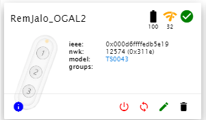

    Hallöle, ich habe hier gestern diese kleine Remote:
    modelZigbee:TS0043
    type:EndDevice
    nwk:12574
    manuf id:4098
    manufacturer:_TZ3000_bi6lpsew
    dc081608-9b6f-4b05-a772-9054ba5d6fe4-image.png neu angelernt und die wirft mir nun alle 20 Minuten ein neues Warning in den Log:
    zigbee.0
    2023-01-22 17:16:16.171	warn	Device '0x000d6ffffedb5e19' announced itself
    zigbee.0
    2023-01-22 16:56:04.466	warn	Device '0x000d6ffffedb5e19' announced itself
    zigbee.0
    2023-01-22 16:35:52.798	warn	Device '0x000d6ffffedb5e19' announced itself
    zigbee.0
    2023-01-22 16:15:41.699	warn	Device '0x000d6ffffedb5e19' announced itself
    Hat das schonmal jemand gehabt? - neu anlernen?
    Ansonsten funzt sie, scheint nur sehr schwatzhaft zu sein.

      Hmhm, das Ding announced sich hier noch zu Tode - keiner eine Idee?
      Im Herdsmann-Log findet sich auch nichts Aufschlussreiches:
      zigbee.0
      2023-01-22 23:30:07.211	info	0x000d6ffffedb5e19 (addr 12574): TS0043 - TuYa Wireless switch with 3 buttons (EndDevice)
      Sieht irgendwie alles normal aus, bis auf alle 20 minuten diese Meldung.
