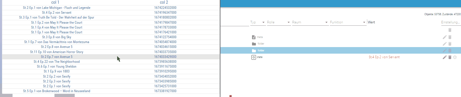

          ich versuche es mal mit Bildern zu verdeutlichen.

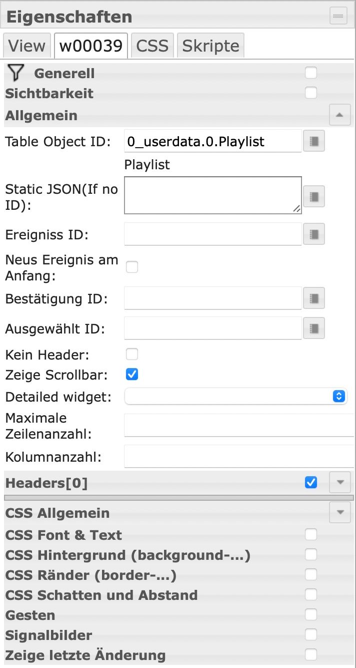

          Ich nutze das JSON Table Widget habe in der Table Object ID meine JSON Tabelle übergeben:
          Die Tabelle sieht dann so aus (noch nicht formatiert):
          Man kann da jetzt auch Titel anklicken. Der Cursor ändert sich und der Titel leuchtet dann blau auf. Jetzt würde ich gerne den RowIndex an den Datenpunkt current_Title vom Sonos Adapter übergeben, um den Song wechseln zu können. Momentan ist es ja einfach nur eine Tabelle mit Daten, mehr nicht.

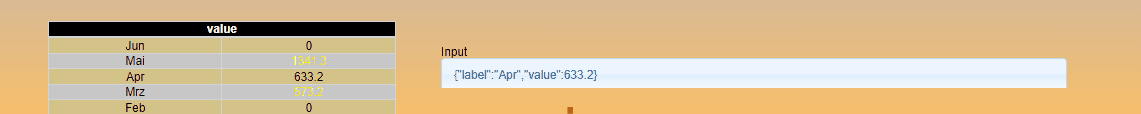

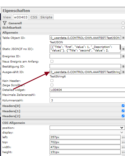

            • liv-in-sky
              liv-in-sky @Mosi289 last edited by
              @mosi289
              meist du sowas:
              • M
                Mosi289 @liv-in-sky last edited by
                @liv-in-sky
                ja das ist schon fast was ich brauche! Allerdings würde ich gerne wenn du z.B. auf "Jun" klickst den Reihenindex 0 übergeben und nicht den Inhalt. Bei Mai eine 1, Apr eine 2 usw..
                Der Datenpunkt, in den ich das schreiben möchte, bildet quasi den aktuell abgespielten Song der Liste ab (current_track_number):
                liv-in-sky 2 Replies Last reply Reply Quote 0
                • liv-in-sky
                  liv-in-sky @Mosi289 last edited by liv-in-sky
                  @mosi289 ohne ein zusätzliches script, wirst du da nicht weiterkommen - das brauchst du zum analysieren
                  ich habe noch eine andere lösung, ist aber weitaus komplexer (im gif taucht immer die index nummer auf, bevor der text kommt - einfach übersehen - ist eigentlich für etwas anderes gedacht - oder brauchst du genau diesen index ????😞

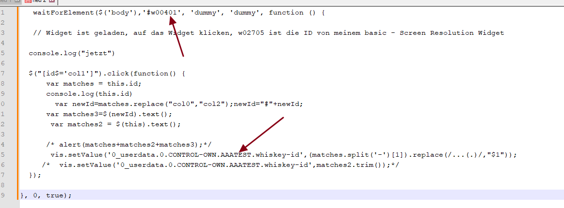

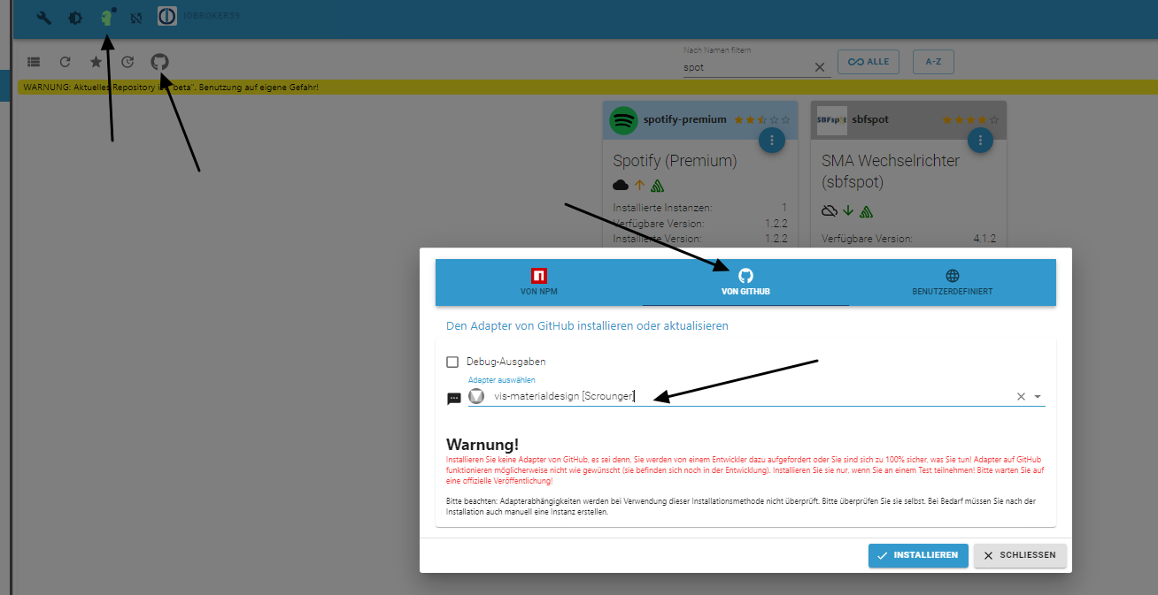

                        • dazu nutze ich das materialdesign table widget - materialdesign widget adapter muss installiert sein - geht im adapter-tab (- siehe letztes bild)
                        • und ein script im script-tab des vis editors
                        da dieses script sich auf das widget bezieht, braucht man ein weiteres script(ist enthalten), welches auf da widget wartet, während die view ladet
                        das alles muss in den script-tab im vis editor
                        function waitForElement(parent, elementPath, wid, widgetName, callBack, counter = 0, debug = false) {
                                if (counter < 30) {
                                    setTimeout(function () {
                                        if (parent.find(elementPath).length > 0) {
                                            if (debug) console.log(`[${widgetName} ${wid}] it took ${counter}ms to wait for the element '${elementPath}'`);
                                            callBack();
                                        } else {
                                            if (debug) console.log(`[${widgetName} ${wid}] wait for element '${elementPath}'`);
                                            counter++
                                            waitForElement(parent, elementPath, wid, widgetName, callBack, counter, debug);
                                    }, 1000);
                                } else {
                                   if (debug) console.warn(`[${widgetName} ${wid}] stop waiting after ${counter} retries`);
                                    callBack();
                          waitForElement($('body'),'#w00401', 'dummy', 'dummy', function () {
                          // Widget ist geladen, auf das Widget klicken, w02705 ist die ID von meinem basic - Screen Resolution Widget
                         console.log("jetzt")
                         $("[id$='col1']").click(function() {
                             var matches = this.id;
                           /*  console.log(this.id)
                               var newId=matches.replace("col0","col2");newId="#"+newId;
                             var matches3=$(newId).text();
                              var matches2 = $(this).text(); */
                             /* alert(matches+matches2+matches3);*/
                              vis.setValue('0_userdata.0.CONTROL-OWN.AAATEST.whiskey-id',(matches.split('-')[1]).replace(/...(.)/,"$1"));
                            /*  vis.setValue('0_userdata.0.CONTROL-OWN.AAATEST.whiskey-id',matches2.trim());*/
                        }, 0, true);
                        an diesen stellen musst du deine widget-id und den datenpunkt eintragen
                        widget-installation:
                        M 3 Replies Last reply Reply Quote 0
                            @liv-in-sky
                            Habe es doch jetzt schon mal probiert, bekomme es aber noch nicht zum Laufen.

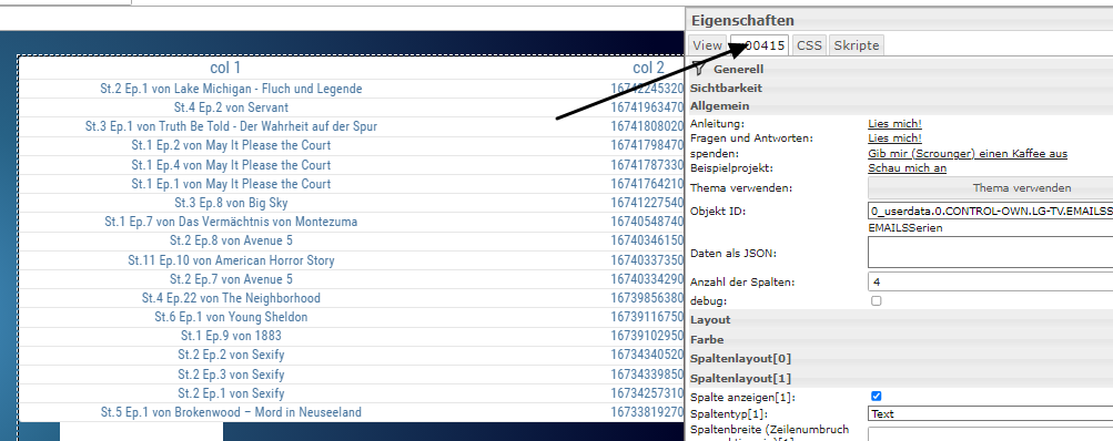

                            Die Widget-ID im Skript (in deinem Beispiel w00401): ist das die Widget-ID von der MaterialDesign Tabelle?
                            Ich kann in der Tabelle nämlich leider keine Zeile anklicken, nur den Text der Zeile markieren.
                            liv-in-sky 1 Reply Last reply Reply Quote 0
                            • liv-in-sky
                              @mosi289 ja
                              zeig mal die tabelle im neuen widget
                              • M
                                @liv-in-sky
                                So jetzt läufts! 🙂 Der Klick bezog sich im Skript auf col1, ich nutze aber col0. Vielen Dank!

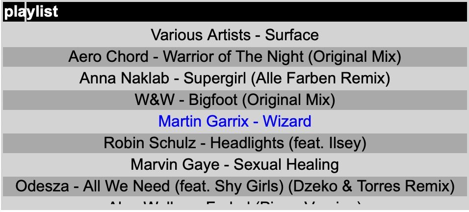

                                Jetzt habe ich noch ein letztes, wahrscheinlich triviales Problem. Meine Playlist wird vom Sonos Adapter als Komma separierter String ausgegeben:
                                Stylo G - Dumpling, Cypress Hill - Busted In the Hood (Explicit Album Version), rako - Aus dem Schatten ins Licht, Kanye West - Gold Digger, Lil Wayne - A Milli, Young T & Bugsey - Strike a Pose (feat. Aitch), Headie One - Both, Summer Cem - Tamam Tamam, Manudigital - Only Just Begun...
                                Den Versuche ich mit einem Skript in eine JSON Form zubekommen, indem ich bei "," splitte. Das klappt theoretisch gut. Wenn aber z.B. mehrere Interpreten eines Songs mit "," getrennt werden, splittet er natürlich auch an der Stelle. Mein Skript sieht wie folgt aus:

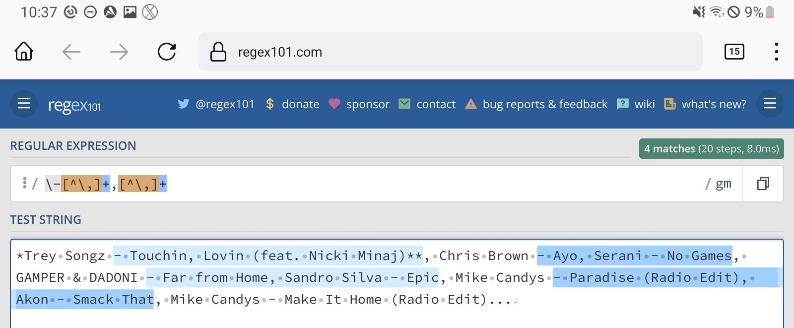

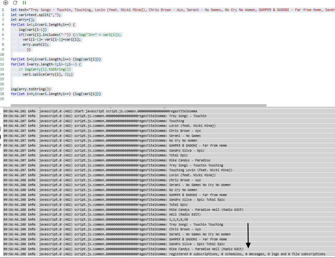

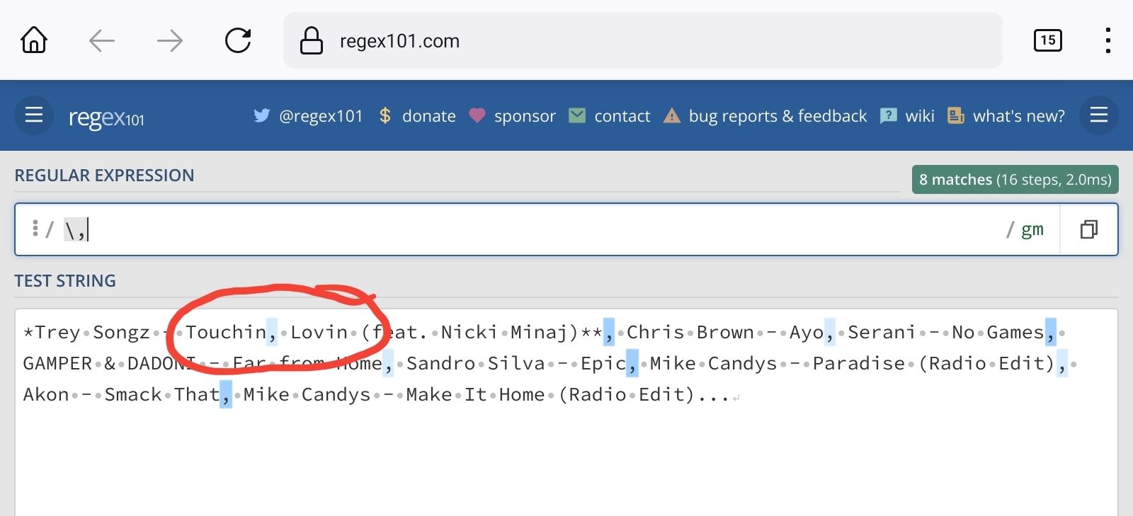

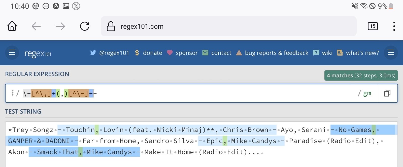

                                      **Trey Songz - Touchin, Lovin (feat. Nicki Minaj)**, Chris Brown - Ayo, Serani - No Games, GAMPER & DADONI - Far from Home, Sandro Silva - Epic, Mike Candys - Paradise (Radio Edit), Akon - Smack That, Mike Candys - Make It Home (Radio Edit)...
                                      Die Playlist ist ziemlich lang, deswegen habe ich mal nur einen Ausschnitt eingefügt. Gleich beim erster Titel taucht im Songnamen ein "," auf wo er dann splittet. Das führt natürlich dazu, dass ab dem Eintrag der Index immer um 1 verrutsch ist.
                                      liv-in-sky DJMarc75 2 Replies Last reply Reply Quote 0
                                      • liv-in-sky
                                        @mosi289
                                        da muss ich mal nachdenken - event. mit regex
                                        wenn zwischen 2 bindestrichen mehrere komma, dann ersetze alle komma, außer das letzte, mit bindestrich
                                        irgendwie so
