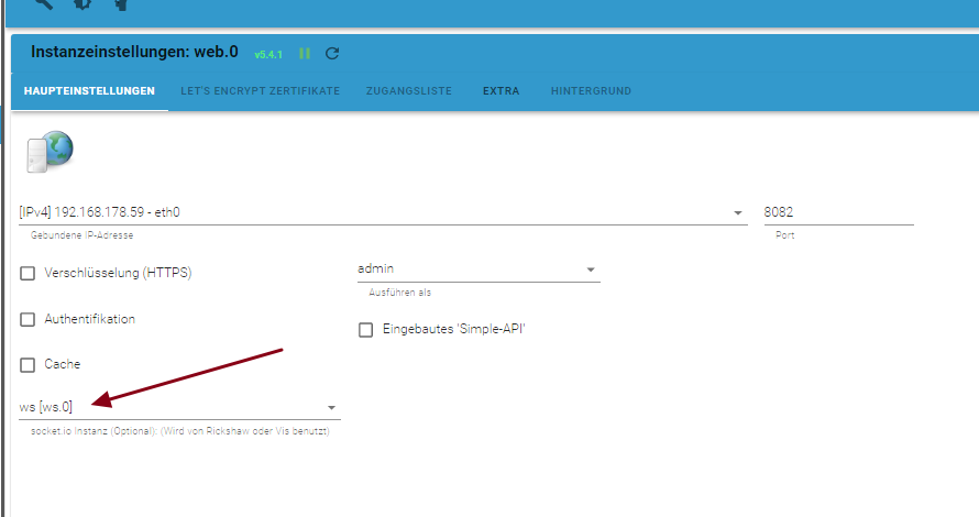

          liv-in-skyL Offline
          liv-in-skyL Offline
          liv-in-sky
          @jmeister79
          • installiere web-socket adapter
          • in der web adapter instanz (die den vis-editor öffnet) wähle ws(0) aus und probiere es nochmal

            GlasfaserG Offline
            GlasfaserG Offline
            Glasfaser
            @jmeister79 sagte in Nur "main" in vis editor sichtbar:
            ich habe kürzlich mal alle Adapter upgedatet
            also schon lange nichts mehr gemacht ...
            dann tippe ich auf das bekannte VIS Problem ... Thema ws
            oder hast du das schon gemacht !?
            https://github.com/ioBroker/ioBroker.vis/issues/510

              jmeister79J Offline
              jmeister79J Offline
              jmeister79
              @glasfaser Perfekt!
              DAnke hat funktioniert.
              Kann einer kurz die Ursache zusammenfassen?#
