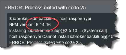

    @thomas-braun
    Immer noch die gleiche Fehlermeldung
    CodierknechtC Thomas BraunT 3 Antworten Letzte Antwort
    • F Fruchtzwergi
      @thomas-braun

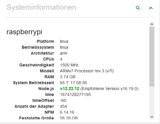

      Codierknecht
      @fruchtzwergi
      Ist ja auch immer noch steinalt!

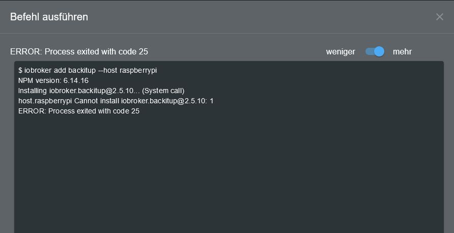

        @fruchtzwergi sagte in Error bei Instalation von BackItUp Code 25:
        Immer noch ohne --debut-Option... :-)
        iobroker add backitup --debug
        Zuvor würde ich aber die Basis aktualisieren.

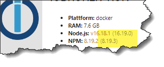

          @fruchtzwergi
          Schau mal auf Deine Übersichts-Seite.
          Dort siehst Du, was aktuell empfohlen ist.
