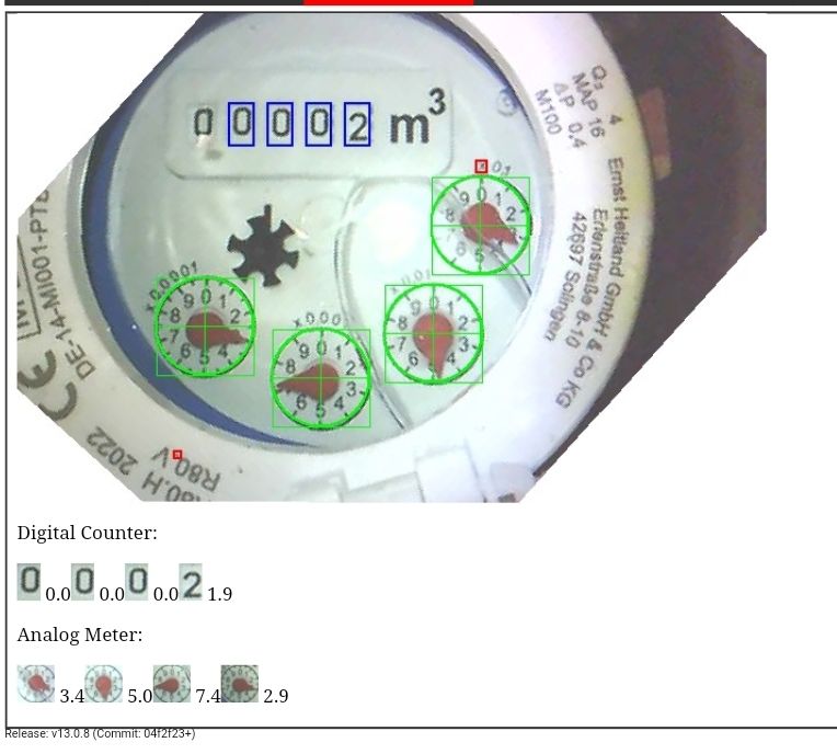

                Bei mir sieht es grad ähnlich aus wie bei dir. Aber was er mir ausgibt stimmt
                Raw Value:
                0002.3472
                EDIT 3
                Du siehst auch, dass meine rechte Analoge Zahl mit 2,9 erkannt wird. Anhand der linken Zahlen sieht er aber, dass das nicht sein kann und macht sie zu einer 3. Was ja eindeutig auch stimmt.
