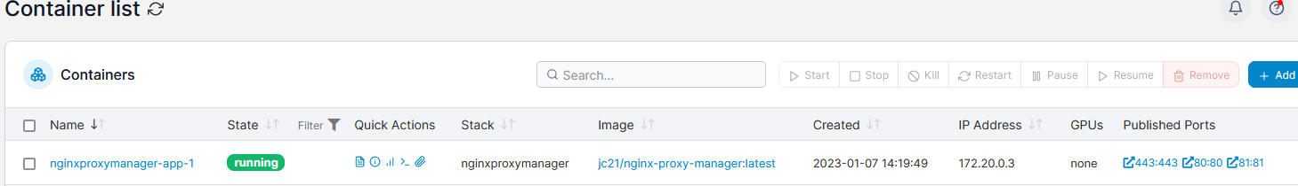

          @theo1234 Ja, aber sind die auch für den Container durch gereicht?
          Mal ein Beispiel aus Portainer:
          Published Ports

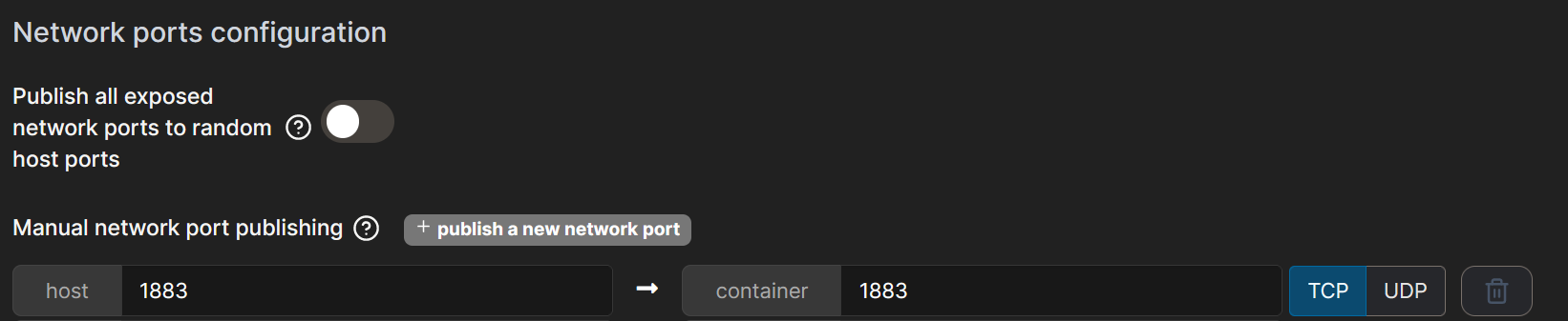

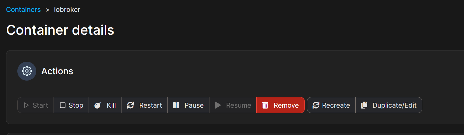

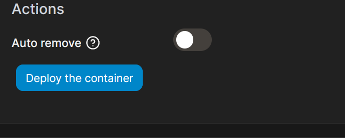

                  @theo1234
                  1. Duplicate/Edit klicken
                  2. "publish a new network port"
                  1. Deploy
