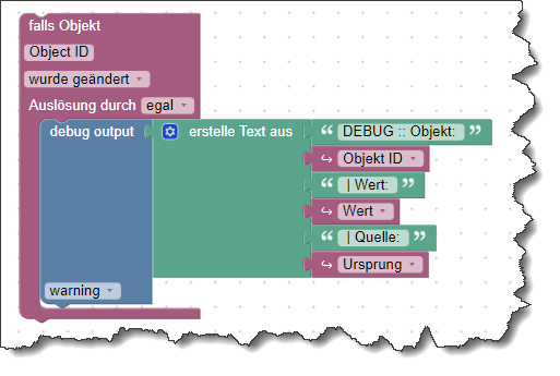

          @Airmaxchen
          Wie sind die Scripte organisiert? Hoffentlich nicht im Ordner "global".
          Eine Möglichkeit wäre, ein "Debug-Script" aufzusetzen, das auf Änderungen an der betroffenen Lampe/Dose triggert und die Quelle der Änderung loggt.

                Dafür ein kleines Debug-Script, das im Log mal ein paar Informationen abliefert:

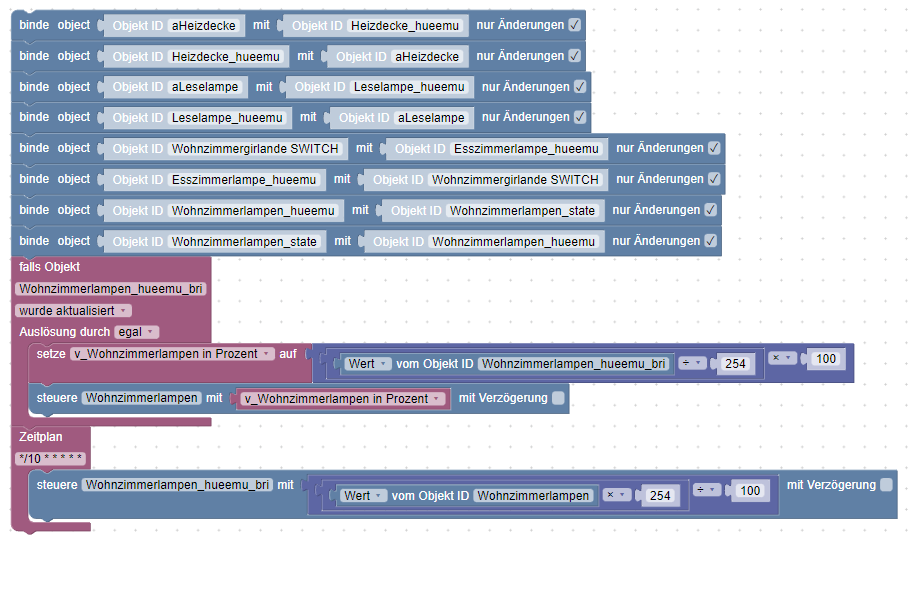

                      @paul53 Ich verwende eine Harmony und steuere damit diverse Sachen im Wohnzimmer. Und mit diesem Skript sollte der Status vom Adapter hueemu mit der Harmony synchronisiert werden.
                      CodierknechtC paul53P 2 Antworten Letzte Antwort

                        Mit diesen Bindings habe ich selbst noch nicht gearbeitet, aber für mich sieht es erstmal seltsam aus, dass die jeweils beidseitig verbunden sind.
                        @paul53 Reicht es da nicht, zwei DP nur einmal miteinander zu verknüpfen? Riecht für mich irgendwie nach Rekursion.

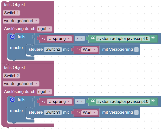

                          @airmaxchen sagte: sollte der Status vom Adapter hueemu mit der Harmony synchronisiert werden.
                          Genau das "binde" hin und her verursacht Trigger-Endlosschleifen. Es sollte mit "nur Änderungen" eigentlich nicht passieren, aber durch Laufzeiteffekte passiert es eben manchmal doch.
                          So lässt sich die Trigger-Schleife verhindern:
                          A 1 Antwort Letzte Antwort

                            Vielen vielen Dank euch beiden! Ich glaube das wars. Ich habe das Skript jetzt umgeschrieben und bist jetzt keine Fehler mehr. Ich werde es zwar noch etwas testen aber ich bin da zuversichtlich. War doch ein Skript schuld. Das habe ich offensichtlich nicht wirklich deaktiviert gehabt bei meiner ersten Fehlersuche.
                            Jetzt kann ich mich morgen meinem nächsten Problem widmen. Der manchmal viel zu langen Reaktionszeit der Zigbee-Geräte. Aber dazu werde ich einen neuen Thread öffnen.
