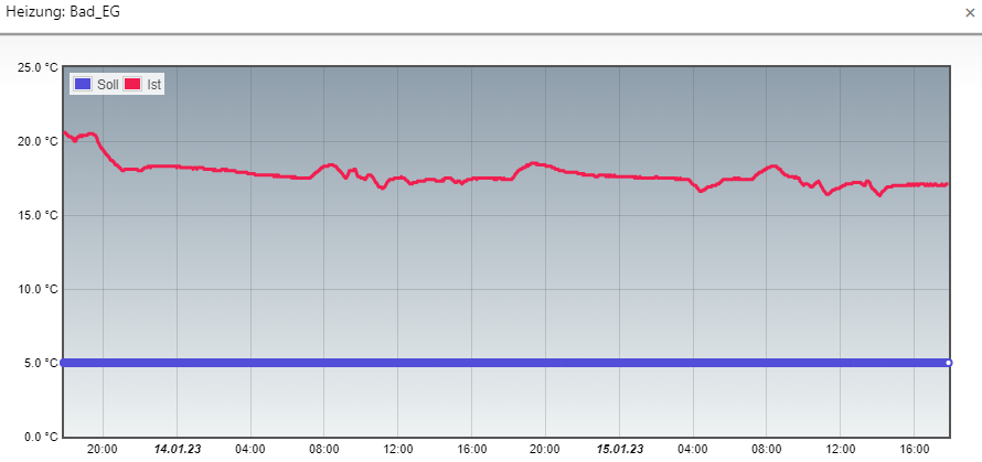

    ich habe zahlreiche DP die ich per sqllite logge.
    Diese scheinen auch (wie immer) geloggt zu werden. Per flot kann man die einzelnen geloggten DP sehen.
    z.B. Ist und Soll Temp des HM Heizungsaktor
    Wenn man hier über die rote Linie fährt kann man jeden einzelnen DP sehen.

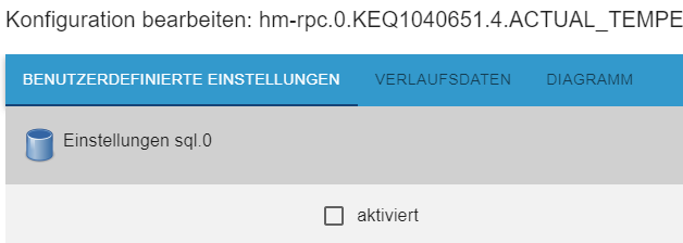

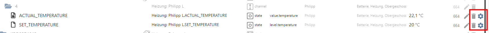

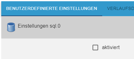

    Wenn ich jedoch auf den Reiter Objekte gehe, und dann rechts auf das blaue Zahnrad:
    ist bei den Einstellungen sql nicht aktiviert (war es aber immer)

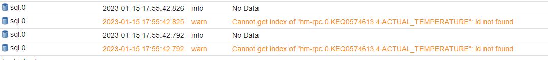

    Und im log kommt dann:
    Ist das bei euch auch so?

      @bahnuhr sagte: Wenn ich jedoch auf den Reiter Objekte gehe
      Sind das die selben Datenpunkte?
      • Chart ca. 17 / 5 °C
      • Objekt-Ansicht: 22,1 / 20 °C

        @paul53 sagte in Objekte DP : sql id not found im log:
        Hast recht, ist aber überall so.
        Bei jedem sql DP ist das aktiviert Häkchen nicht mehr drin.

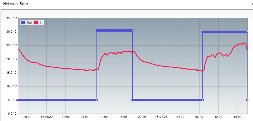

          z.B. heizung im Büro
          Klick auf Zahnrad:
          -> nicht aktiviert und die Warnung im log.
          flot Heizung Büro:
          Da passt alles.

            Oh mann, oh mann.
            Und wie immer tritt Error 50 ein.
            Das Problem hat sich gedanklich gelöst.
            Hatte vor einiger Zeit alle HM DP per alias festgelegt. und bei alias läuft der sql.
            Fazit: Bei den HM DP war das Zahnrad rechts noch blau; obwohl ich da nix mehr logge.
