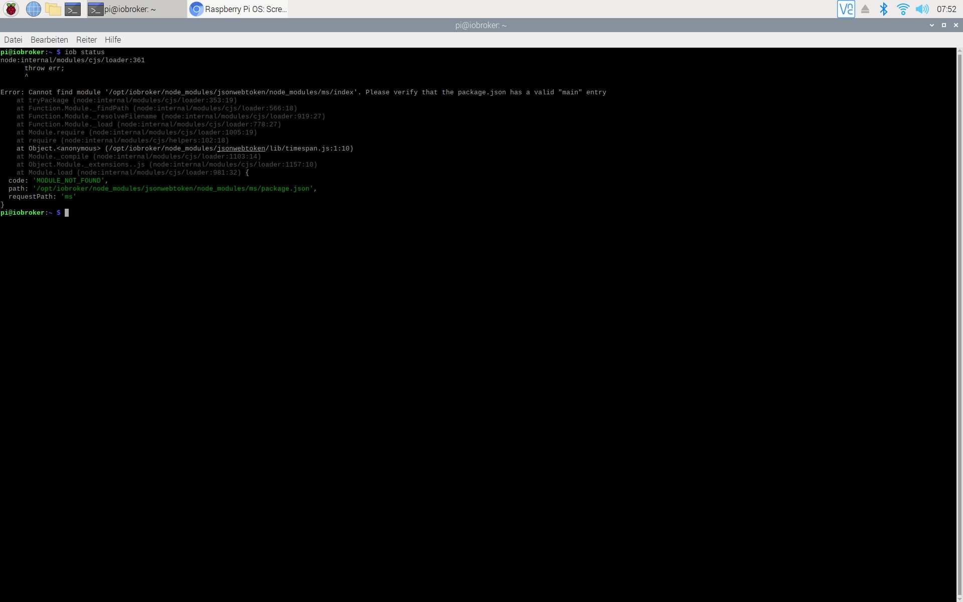

    Hallo Gemeinde, ich bräuchte mal Eure Hilfe. Mein Raps 4 ist gestern abgestürzt, nach dem Neustart, ist der Iobroker nicht mehr hochgefahren. Nachdem ich das System an einen Monitor angesteckt habe, ging alles wie gewohnt aber der IOB starte nicht mehr. ich hab mal ein Screenshot vom Status gemacht. Gefixt habe ich schon aber das hilft nicht. Wäre über Tipps wirklich dankbar.2023-01-15-iob_scrot.jpg
    • W Wuffi26
      @wuffi26 Bitte keine Screenshots von schwarzen Plakatwänden.
      • W Offline
        W Offline
        Wuffi26
        ok Sorry.
        • W Wuffi26
          ok Sorry.
          @wuffi26
          Per SSH einloggen, Desktop ausknipsen, Fehlermeldung als Text in CodeTags eingebettet posten.
