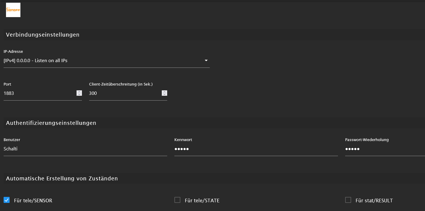

    Hallo, welche Informationen kann ich liefern um den Fehler finden zu können? Adapter wurde schon neu installiert, neu gestartet.

      @gluecksmann
      Welche Geräte sollen sich denn mit dem Adapter verbinden?
      Auf welche IP mit welchem Port läuft der Adapter?
      Wie sind die Geräte eingestellt?

          @gluecksmann
          Und die Dosen hast Du auch angelernt und in den Einstellungen die Verbindungsdaten zum Adapter eingetragen?

            @gluecksmann

            @codierknecht
            ich denke mal ja... ging ja alles bis vor kurzem

              @gluecksmann sagte in Sonoff Adapter verbindet sich nicht:
              Oh - eine nicht ganz unwichtige Information.

                @codierknecht
                sehe gerade das nach der Neuinstallation sich die Zwischendosen nicht wieder verbunden haben... aber der Grund kann sein das "er" nicht läuft

                  @gluecksmann
                  Und Du hast nach der Neuinstallation auch Benutzername/Kennwort für MQTT so eingetragen, wie die Dosen es erwarten?
                  Hast Du nach der Neuinstallation mal eine der Dosen neu gestartet?

                    @codierknecht
                    Passwort ist drin... aber denke mal wenn der Adapter anzeigt, das er keine Verbindung hat, auch die Dosen sich nicht anmelden können

                      @gluecksmann
                      Auf was für einer Hardware läuft denn der ioBroker?
                      Kann da eine Firewall oder ähnliches in die Suppe spucken?

                        gluecksmann
                        @codierknecht
                        Mhh.... hab gerade nen Video geschaut.... glaub das Problem ist, das der IObroker neuerdings auf eine ander IP Adresse "hört

                          Codierknecht
                          Na das würde so einiges erklären ;-)

                            gluecksmann
                            @codierknecht
                            Jep, tut es.... keien Ahnung warum die neue IP Adresse da ist... aber mit der geht es...OMG
